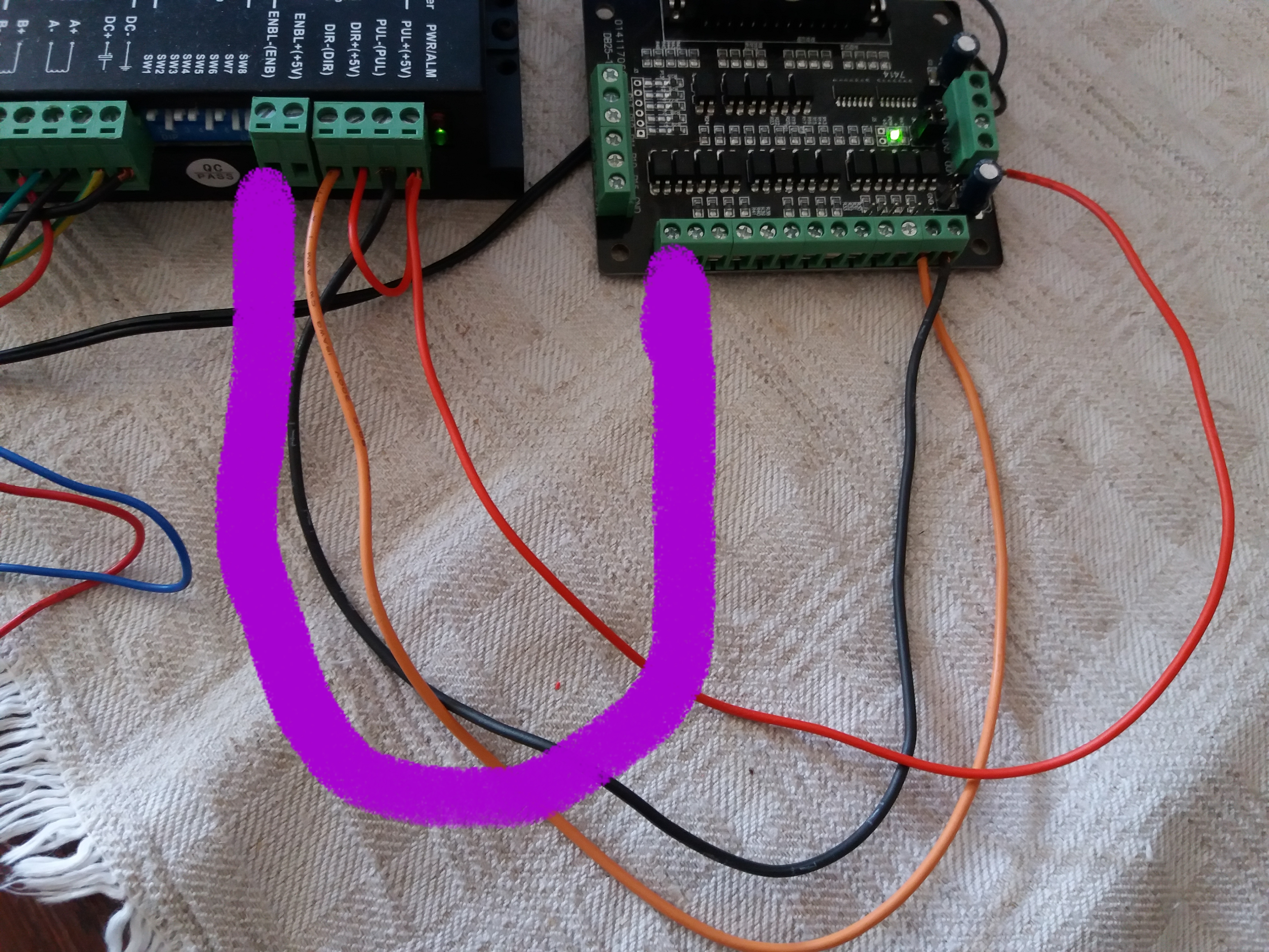

вот как переделать надо :eat:
P_20180418_161915.jpg (2411 просмотров) <a class='original' href='./download/file.php?id=137460&mode=view' target=_blank>Загрузить оригинал (681.97 КБ)</a>

Enbl+ не подключать к Dir+иStep+?

Rolkis писал(а):Enbl+ не подключать к Dir+иStep+?
да, не подключай...на моей картинке, комплект ко второму станку..первый станок работает с таким же подключением, проблем у станка вообще нет, работает как часы..

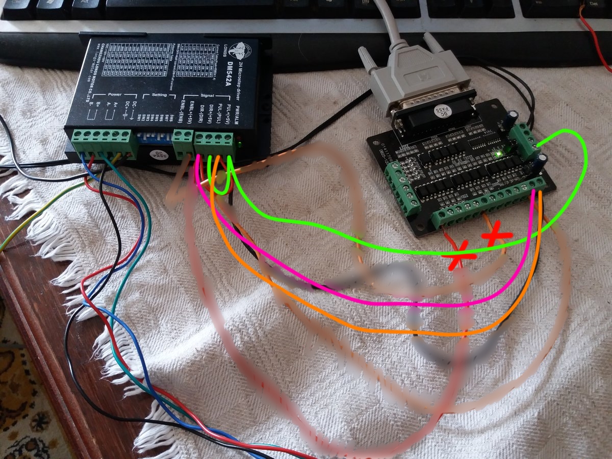

Соединил по Вашей схеме -не помогло.Может в настройках Мача что ни так.Или свитчи драйвера как то по другому должны быть?
20180419_124643.jpg (2385 просмотров) <a class='original' href='./download/file.php?id=137513&mode=view' target=_blank>Загрузить оригинал (4.29 МБ)</a>
20180419_124701.jpg (2385 просмотров) <a class='original' href='./download/file.php?id=137514&mode=view' target=_blank>Загрузить оригинал (3.21 МБ)</a>

А нет беды если у меня питание 5в от телефонного адаптера?
Еще у меня нет заземления нигде.
Подключал Енбл - к GND (фото) - тестером померил -5в есть , а если без енбл- то ноль вольт.
20180419_193717.jpg (2349 просмотров) <a class='original' href='./download/file.php?id=137550&mode=view' target=_blank>Загрузить оригинал (6.39 МБ)</a>
