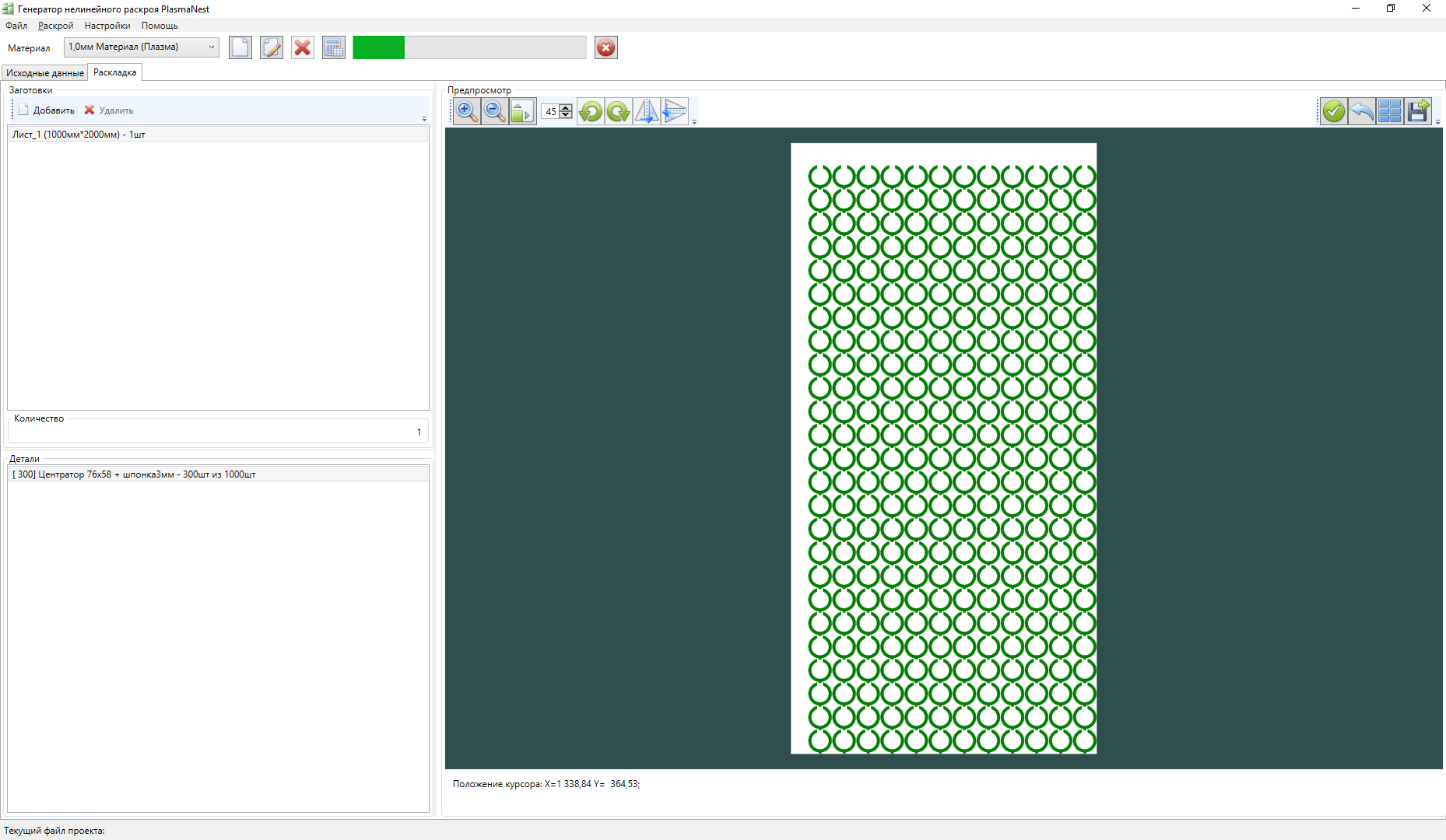

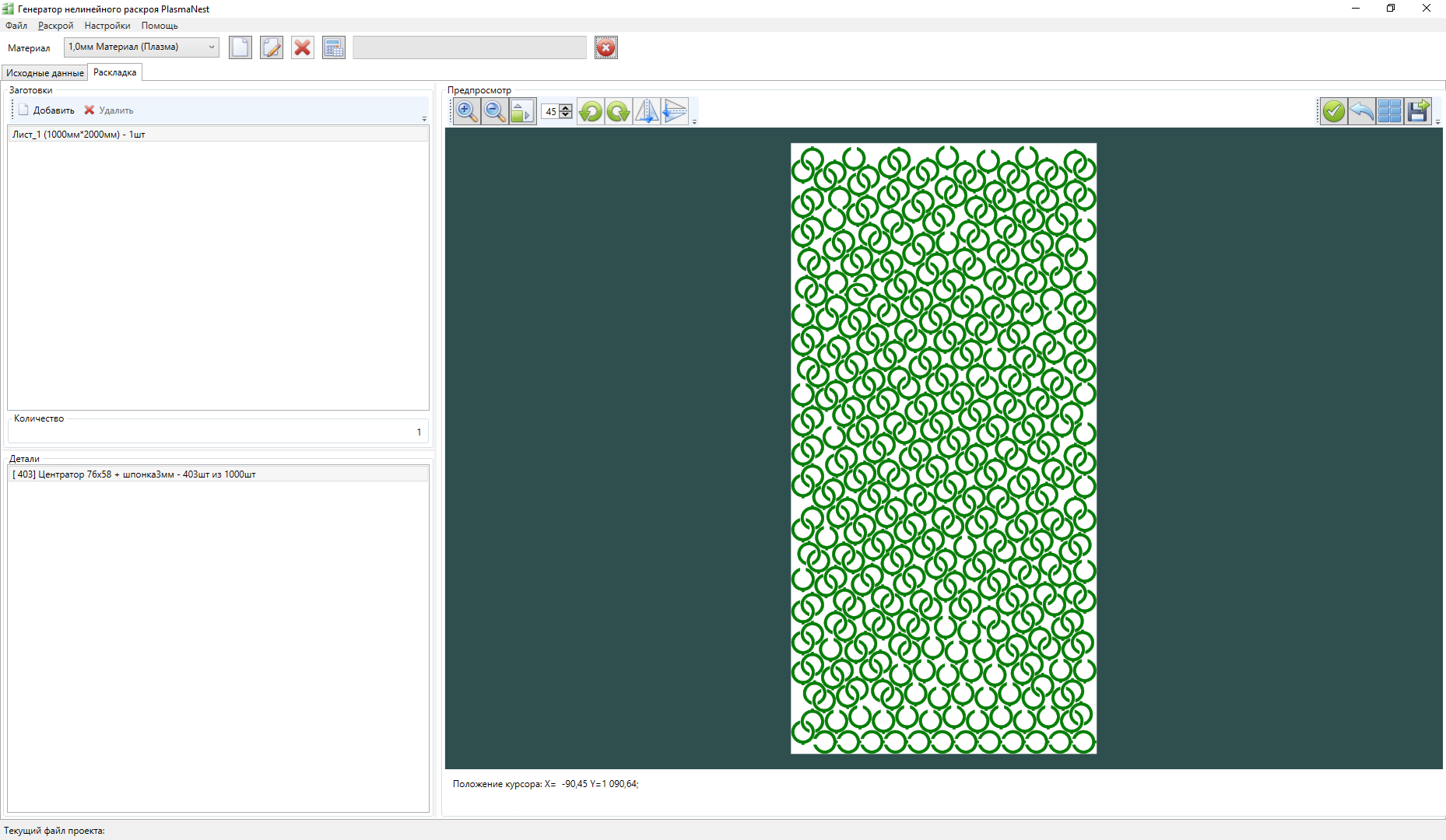

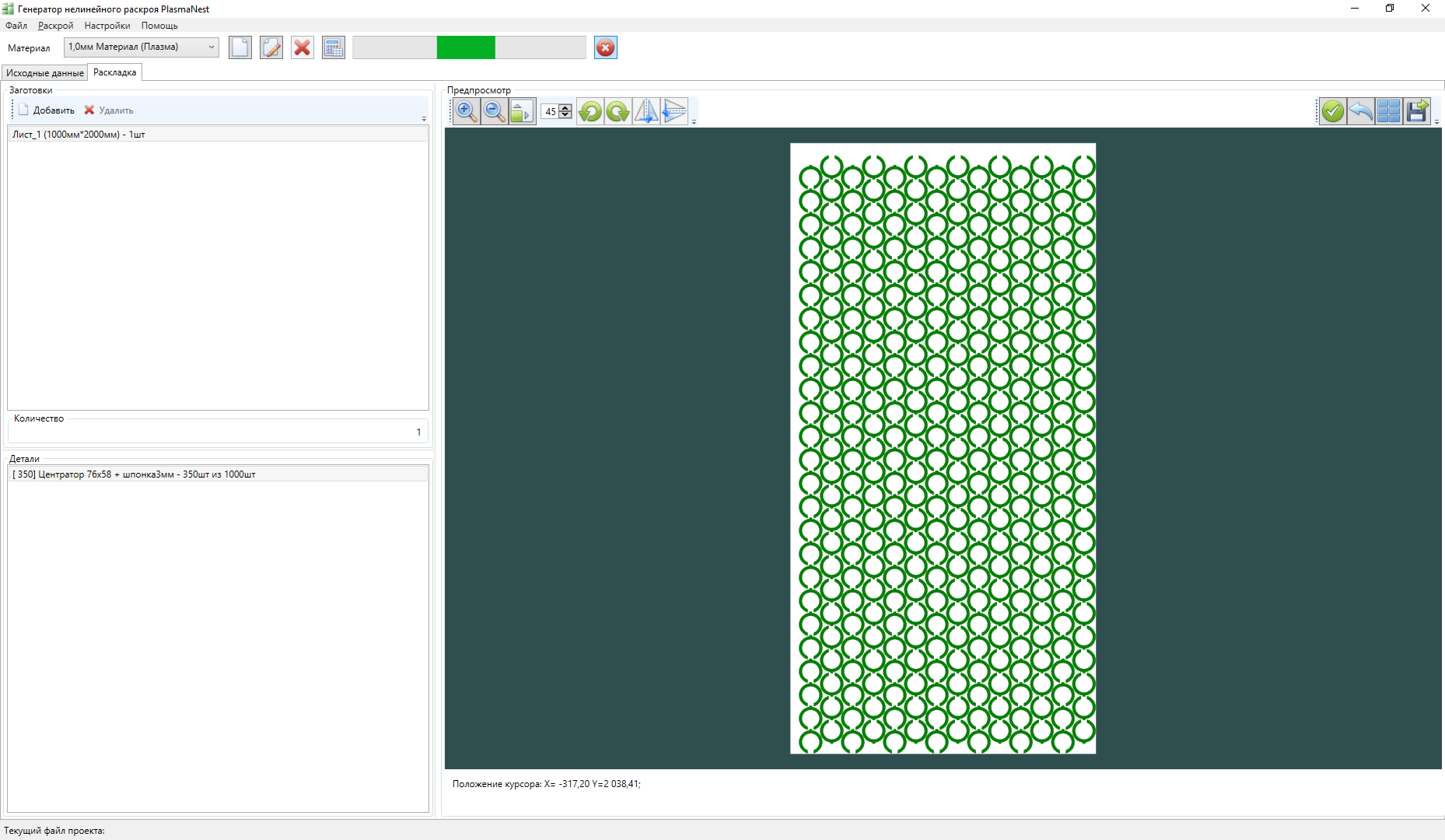

По раскладке:
Время 6сек - 300шт, 12сек - 325шт, 18сек - 350шт, 24сек - 407шт
А теперь вы разложите 80 наименований деталей по 20шт - 200шт на позицию на 8 разных материалах с выгрузкой того что получилось по листам с контролем количества. Просьба проделать это в SheetCam - и время указать не забудьте.

ipmayerav писал(а):По раскладке:

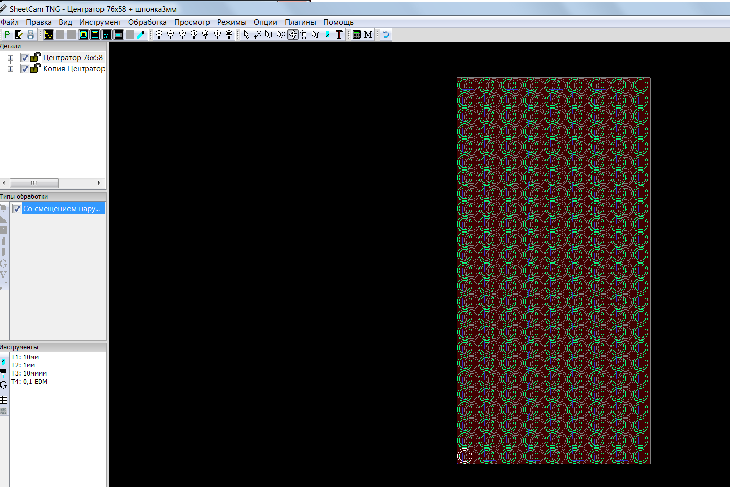

Итого с вашей программой максимум 407шт. У меня вручную 425штук. В Шии сделал это меньше за минуту.
У нас заказчики режут по 7 листов в день этих деталюшек. 407ваших деталей - 425 при ручном раскладе = 18деталей экономия с листа. Получается при вашем раскладе с листа теряется 18баксов х 7 листов в день. Это как раз то о чем писал что в ручную получается часто оптимальней делать раскрой чем программами.
01.png (3389 просмотров) <a class='original' href='./download/file.php?id=137569&mode=view' target=_blank>Загрузить оригинал (112.64 КБ)</a>

Шии по умолчанию ставит резать вначале внутренние детали, и 1000 раз тыкать не нужно.
