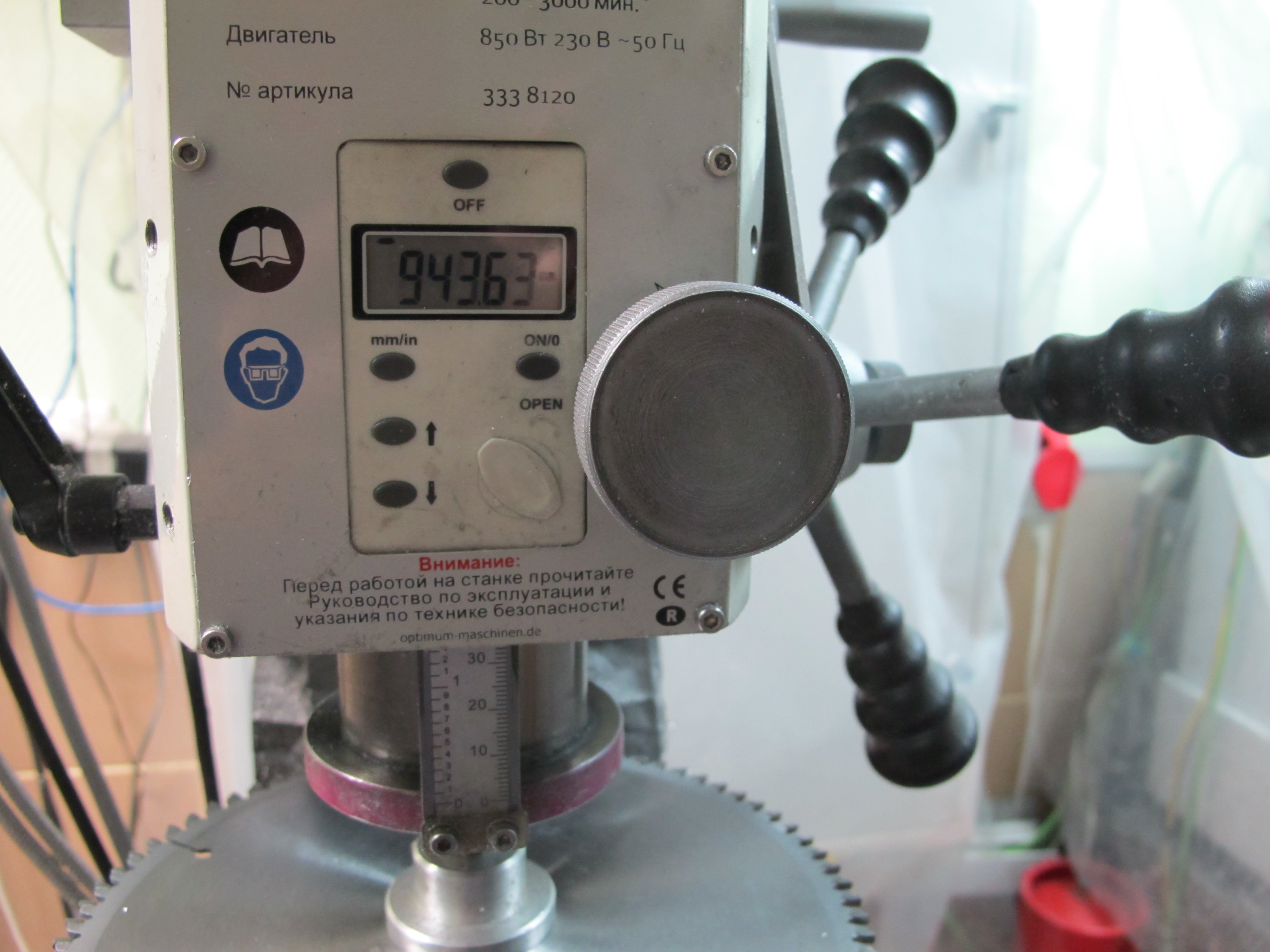

парни, линейку такого типа можно починить?
сейчас на ней скачут показания, если разобрать и протереть спиртом, то оживет на короткое время и снова трабла
как ее загуглить на али? чет я торможу с поиском :)
IMG_0017[1].JPG (4748 просмотров) <a class='original' href='./download/file.php?id=137419&mode=view' target=_blank>Загрузить оригинал (1.53 МБ)</a>

nik1 писал(а):парни, линейку такого типа можно починить?
Типа так:
https://shahe.ru.aliexpress.com/store/g ... 3885Ju2HZ4
