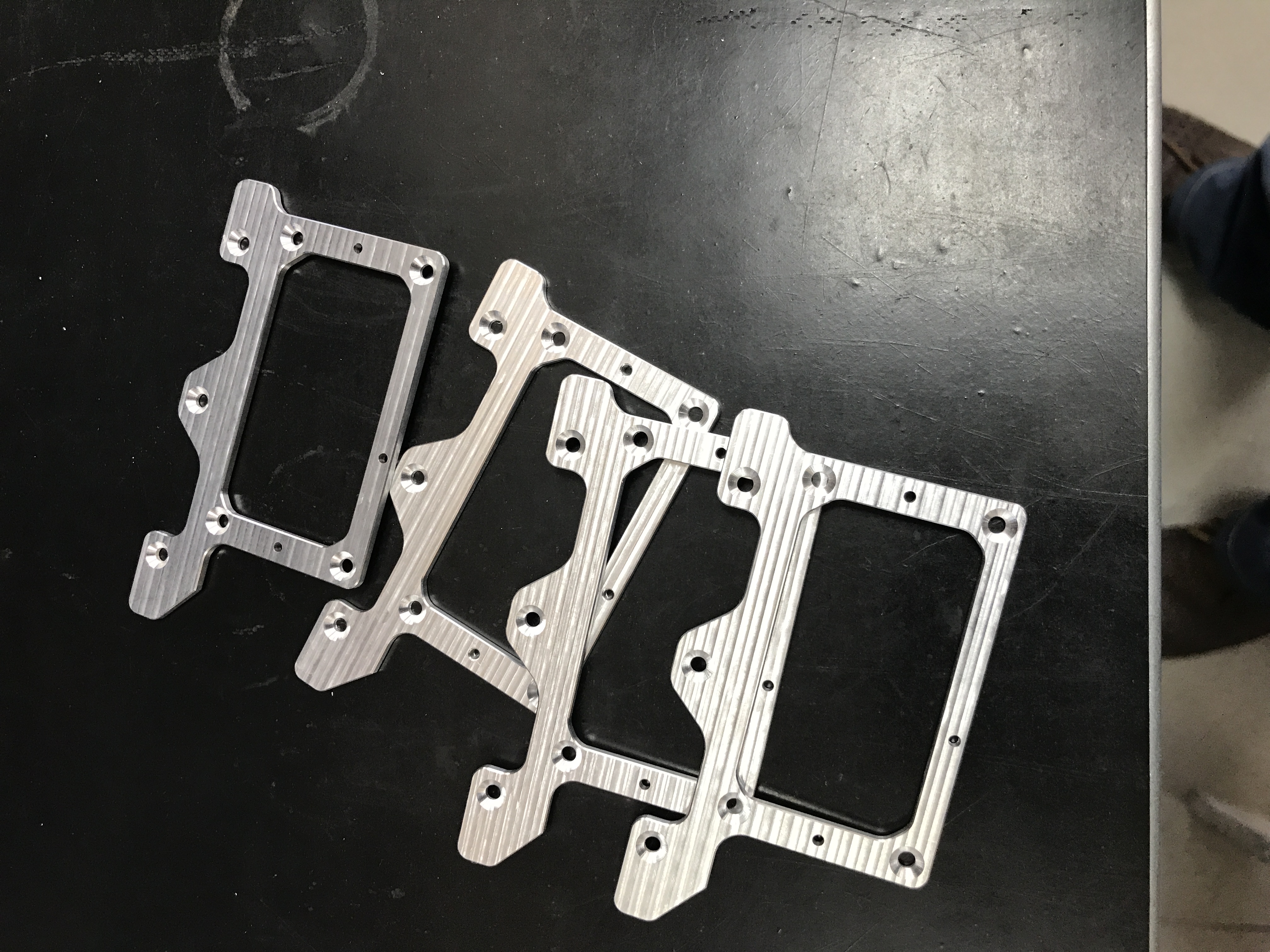

dima138
Сообщения: 114
Зарегистрирован: 30 ноя 2017, 14:15
Репутация: 130
Re: Big Бомж 600х400
Сообщение dima138 »
Да все чет без камеры. Сниму обязательно выложу. Вот последние детальки из 7075 алюминия
IMG_2321.JPG (3639 просмотров) <a class='original' href='./download/file.php?id=146840&mode=view' target=_blank>Загрузить оригинал (2.67 МБ)</a>
IMG_2322.JPG (3639 просмотров) <a class='original' href='./download/file.php?id=146841&mode=view' target=_blank>Загрузить оригинал (2.47 МБ)</a>
