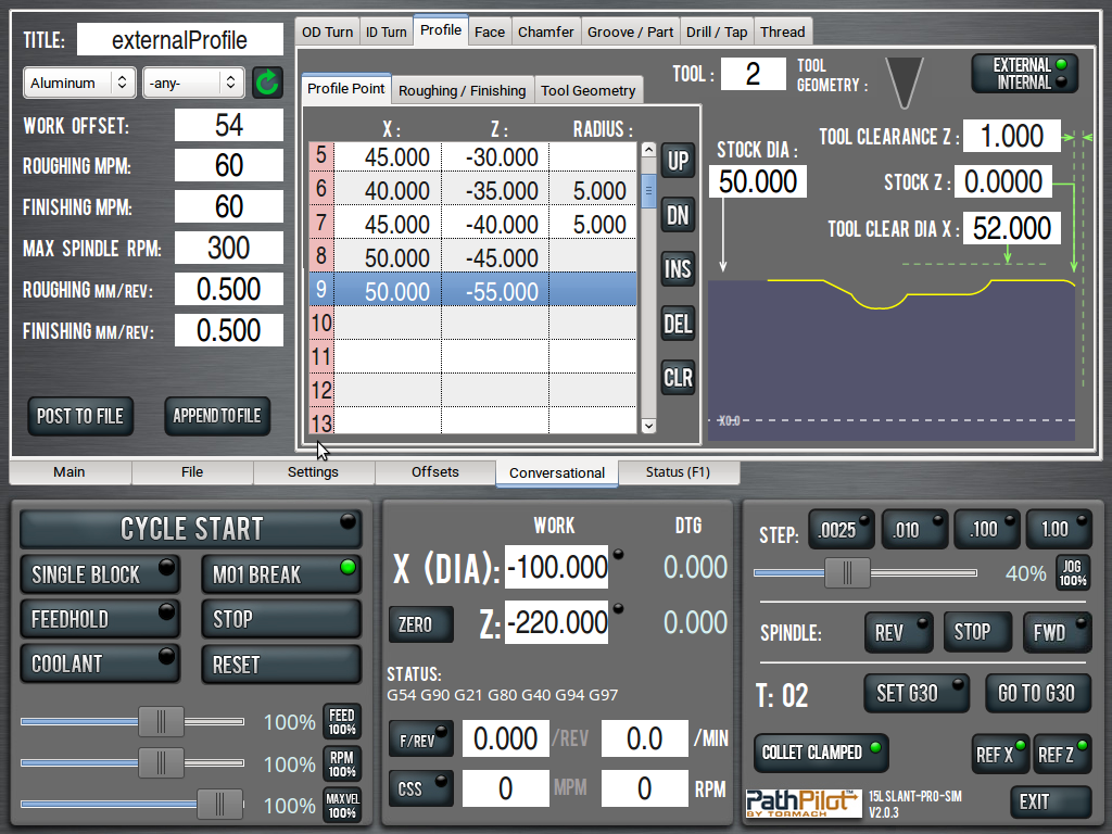

Alexsh писал(а):Я тут в мануале к одному из станков тормача увидел вот такой мастер (его у меня почему-то нет)
Кто нибудь этот мастер видел своими глазами? Может о появляется после настройки таблицы инструмента ?
Alexsh ну что , нашел етот мастер ?
И еще- какой интерфейс тебе нравится Pathpilot или Linuxcnc ?

dinkata писал(а): Alexsh ну что , нашел етот мастер ?
Приветствую, Диньо!
Нет не нашел. Наверное это уже в новых версиях.
Интерфейс PP конечно удобнее (особенно работа с файлами и редактированием УП). Мастера тоже нравятся, ошибок пока что не обнаружил.
Но плохо, что не все необходимые мастера есть - некоторые УП приходится готовить в сторонних программах. Ну и еще один жирный минус - интерфейс РР очень прожорливый по ресурсам.
Интерфейс LinuxCNC нравится мгновенной реакцией и простотой, но местами он очень неудобен. Ну и мастера под токарку как-то не полчилось попробовать. Уж больно много заморочек по установке.

Алексей, а там случаем нет истукции как установить мастер "Profile" ?

Alexsh писал(а): как установить мастер "Profile" ?
Надо обновится на РР2.0 и тогда будет етот мастер .
А как обновится мож скажут владельцев машин из Tormach ,
они уже получили USB (стоит 19 $ ) :
38249_PathPilot_USB_Installer_IMG_9872.jpg (2946 просмотров) <a class='original' href='./download/file.php?id=136958&mode=view' target=_blank>Загрузить оригинал (22.14 КБ)</a>
А сам мастер хороший :
https://www.youtube.com/watch?v=NcibPZH-6xY

dinkata писал(а):А как обновится
Смотрите внизу ссьйлка на PathPilot2.0 и видео как сделат USB
https://www.youtube.com/watch?v=oSsCJPJaYNk
P.S. запуск на non Tormach пока неизвестен ..
я начал , сеичас идет инсталяция .. ;) ..посмотрим что получится

Maxekb77 писал(а):Ага посмотрим
Maxekb77 мастер о которьй говорит
Alexsh писал(а):истукции как установить мастер "Profile" ?

Maxekb77 писал(а):Мне кажется там не только одного мастера добавили
eshe ne otkroil config , zagruzilsa Linux Mint 17.3 Rosa
idu dalshe :D ne poluchaetsa zapustit config.sim poka
ne mogu screenshot dobavit !!??
p.s.agaaa uspel
screen.png (2877 просмотров) <a class='original' href='./download/file.php?id=137063&mode=view' target=_blank>Загрузить оригинал (252.23 КБ)</a>

а вот и новой мастер
20180413_145440.jpg (2827 просмотров) <a class='original' href='./download/file.php?id=137078&mode=view' target=_blank>Загрузить оригинал (3.74 МБ)</a>
dinkata
Сообщения: 1029
Репутация: 391
Настоящее имя: Диньо
Откуда: Болгария
Re: PathPilot
Сообщение dinkata »
G71 bravoooooo :good:
profile1.png (2779 просмотров) <a class='original' href='./download/file.php?id=137112&mode=view' target=_blank>Загрузить оригинал (364.73 КБ)</a>
profile2.png (2779 просмотров) <a class='original' href='./download/file.php?id=137113&mode=view' target=_blank>Загрузить оригинал (265.64 КБ)</a>
:ura: :ura: :ura:
noooo tolko sim :cry: :cry: :cry:
poka .....HELP run PP2
