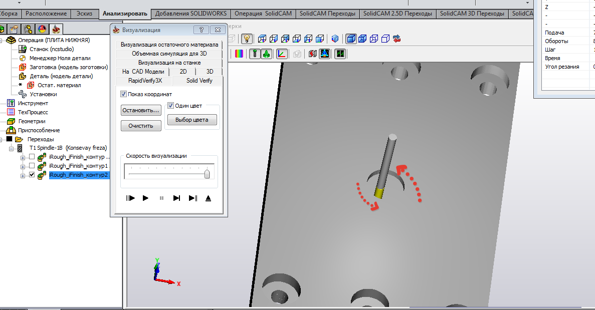

Здравствуйте ребята!подскажите пожалуйста как сделать так,чтоб направление врезания была по часовой стрелки ?обработка по 2D аймашининг.чтоб я не пытался все равно направление происходит против часовой стрелки. это я пытался сделать на геометрий по направление стрелочки(цепочка),для уточнения (скрин)

Выбрать траекторию (в левом окошке, с перечнем траекторий) и нажать F5

Maksud1 писал(а):Здравствуйте ребята!подскажите пожалуйста как сделать так,чтоб направление врезания была по часовой стрелки ?обработка по 2D аймашининг.чтоб я не пытался все равно направление происходит против часовой стрелки. это я пытался сделать на геометрий по направление стрелочки(цепочка),для уточнения (скрин)
А почему вы думаете что встречное фрезерование лучше попутного?

Для сыпучки, и для пены, для фомекса, встречное дает чистый рез.
вам конечно лучше знать ...я новичок в этом деле ,для меня так кажется что фреза быстрее затупляется и следи от себя оставляет ..)))но я не уверен что это ли является причиной)

Udjin писал(а):Выбрать траекторию (в левом окошке, с перечнем траекторий) и нажать F5
не могли бы пожалуйста скинут скрин..как и где этот пункт?

Udjin писал(а):Для сыпучки, и для пены, для фомекса, встречное дает чистый рез.
Ну автор же не указал какой он материал обрабатывает!
Аймашу не важно в каком направлении выбран контур он всегда будет строить траекторию в попутном направлении !
Maksud1 писал(а):вам конечно лучше знать ...я новичок в этом деле ,для меня так кажется что фреза быстрее затупляется и следи от себя оставляет ..)))но я не уверен что это ли является причиной)
Это еще смотря какая фреза !
Если пилите металл то лучше попутное если пластики то пофиг можно хоть попутно-встречным !
В какой версии солидкам вы работаете?

Коллега, не нужно со мною спорить. Не тот случай. Человеку потребовалось - я подсказал.
Уточнил в каких случаях это необходимо.
Могу только дополнить - что сыпучка, это не металл.
