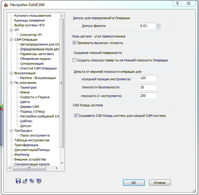

С чем может быть связана вот такая ошибка?
2018-04-07_15-28-25.png (3219 просмотров) <a class='original' href='./download/file.php?id=136581&sid=2a32825a57a8e7c3a2d86301b64993a5&mode=view' target=_blank>Загрузить оригинал (20.28 КБ)</a>
Появляется, когда нажимаю на кнопку G-код в CAMe.
Собственно сам G-код:

В настройках стоит от -120 до 120 по оси Z.
Я понимаю, что можно конечно поставить +/-километр и проблема исчезнет, но хочется знать - от чего это такое?
Оси у меня по программе даже близко к пределам не приближаются.

ScrewDriver писал(а):В настройках стоит от -120 до 120 по оси Z.
В настройках чего стоит ?

Frezer_PU писал(а): В настройках чего стоит ?
это настройки поста. собственно на станке все нормально, ругается именно КАМ.
Если изменяю лимиты в vmid файле станка, то все становится нормально. Я не пойму откуда он 176 взял?
Пост вот этот http://www.cnc-club.ru/forum/download/f ... ?id=136580
maxx2000orel писал(а): Ловите табурет.
У Вас хоум получается по середине оси. Настройте программные лимиты осей станка согласно характеристикам Вашего станка min =0 max= максимальная высота по оси Z.
Нет у меня стоят хоумы не по середине.
И почему мин=0, вы вкурсе что у многих станков минимум это ноль, а ось Z имеет рабочий диапазон в отрицательных значениях.
станок все это отрабатывает нормально - ошибка идет в КАМе

maxx2000orel писал(а): Я вижу у Вас на скрине от-120 до +120, это какбы середина.
Согласен с коллегой это середина!
Отсчет машинных координат начинается от нуля станка а значит у вас должно быть 0 120 то есть когда шпиндель находится в самом верху то это 0 и лимит его хода вниз 120 но по факту эти значения нужны если вы используете для симуляции модель станка который завязан как раз на этих значениях файла станка и если они не будут совпадать то при попытке сделать визуал на станке солид выбьет ошибку !
посмотрите здесь какие лимиты по умолчанию стоят

Frezer_PU писал(а): Согласен с коллегой это середина!
Там стоит вот такое:
2018-04-07_18-17-27.png (3182 просмотра) <a class='original' href='./download/file.php?id=136588&sid=2a32825a57a8e7c3a2d86301b64993a5&mode=view' target=_blank>Загрузить оригинал (35.27 КБ)</a>
Но в менеджере ноля детали я поставил вот такие настройки:
2018-04-07_18-16-02.png (3182 просмотра) <a class='original' href='./download/file.php?id=136589&sid=2a32825a57a8e7c3a2d86301b64993a5&mode=view' target=_blank>Загрузить оригинал (21.82 КБ)</a>
Откуда Солид все же берет 176? Глюк?
Поменял в настройке КАМа, в посте станка диапазон по Z 0...120 - ничего не изменилось, все так же пишет.

Frezer_PU писал(а): Так всегда было или только в этом ново созданном проекте ?
Дело в том, что я этот пост только пару дней как использовать начал.
Если ставлю пост например gMilling3x - то все нормально, но у него в настройках vmid файла -100000 +100000
На сам солид, я скорее не грешу, потому как такая же ошибка на работе.
Кстати он начал показывать 176 после того как я попробовал в инструментах выбрать оправку ER16. Оправку обратно выключил ( без нее была такая же ошибка, но цифра 125), а 176 осталось.
Сейчас попробовал в gMilling3x поставить пределы по Z -120 +120 - Ошибки нет.
Дело в посте? Можете другой порекомендовать под LinuxCNC?

ScrewDriver писал(а):Кстати он начал показывать 176 после того как я попробовал в инструментах выбрать оправку ER16.
Длина оправки какая? может у вас там удлинитель ?
