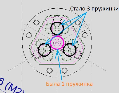

Только что фрезанул углубления (три посадочных места) на хабе и в верхней крышке для трех полупружинок от шариковых ручек. Поставил вместо одной пружины по центру три над шариками и все отлично и точно заработало :good: ! Так что идея хаба с углубленными, а не торчащими штифтами работает :ura: !
В итоге получился вот такой "клоп-центроискатель". Еще раз всем спасибо за идеи и подсказки :clap: !
20180406_204355.jpg (4929 просмотров) <a class='original' href='./download/file.php?id=136526&mode=view' target=_blank>Загрузить оригинал (3.76 МБ)</a>

А почему не поставить 3 пружинки, разнеся их максимально по сторонам ?

Kachik писал(а):А почему не поставить 3 пружинки, разнеся их максимально по сторонам ?
Максимально по краям не ставил, побоялся что при сжимании пружина опять будет уводить хаб в сторону. Поставил прямо над контактами шток-шарики.
ScrewDriver писал(а):А проектом с народом поделиться?
Конечно. В архиве файл в Автокаде, сохранил и pdf-е и пакет файлов Г-кодов (для удобства разделил отдельно по деталям, по сторонам обработки и по операциям смены инструмента). Файлы обработки алюминия "нежные" с врезанием под углом 30 градусов, съем по 0.1мм, так что любой станок справится ;). Что не понятно- поясню.

Судя по всему в качестве оси вы использовали старую фрезу или гравер. Как закреплена ось в корпусе центроискателя? С соосностью оси и корпуса проблем не возникало?
И еще вопрос. От какого подшипника шарики? Чтобы не громить лишнего :))
Сообщения: 3310
Re: Самодельный центроискатель
trikot писал(а):Судя по всему в качестве оси вы использовали старую фрезу или гравер. Как закреплена ось в корпусе центроискателя? С соосностью оси и корпуса проблем не возникало?
Да, ось старая фреза 3.175. Сверлил 3.1мм, ось намазал эпоксидкой и с натягом вдавил тисками. Если шпиндель перпендикулярен столу при сверлении, то соосность будет нормальной. Шарики можно взять из таких подшипников с валом d 8мм.

Файл сверловки сверлом Ф2 для детали №4 сверлит отверстия на глубину 8мм, при толщине детали 10мм. Они вроде как сквозные. Это ошибка, или так и задумано для чего-то? Не проблема конечно исправить последнее значение 8 на нужное, тем более не думаю что в конце обязательно подавать по десятке. Просто интересно где собака порылась?
Сообщения: 3310
trikot писал(а):Файл сверловки сверлом Ф2 для детали №4 сверлит отверстия на глубину 8мм, при толщине детали 10мм
Нет не ошибка. Глухие отверстия под винты с резьбой, чтоб "мяса" в алюминии больше было.
