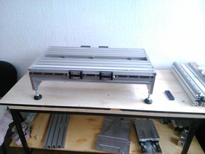

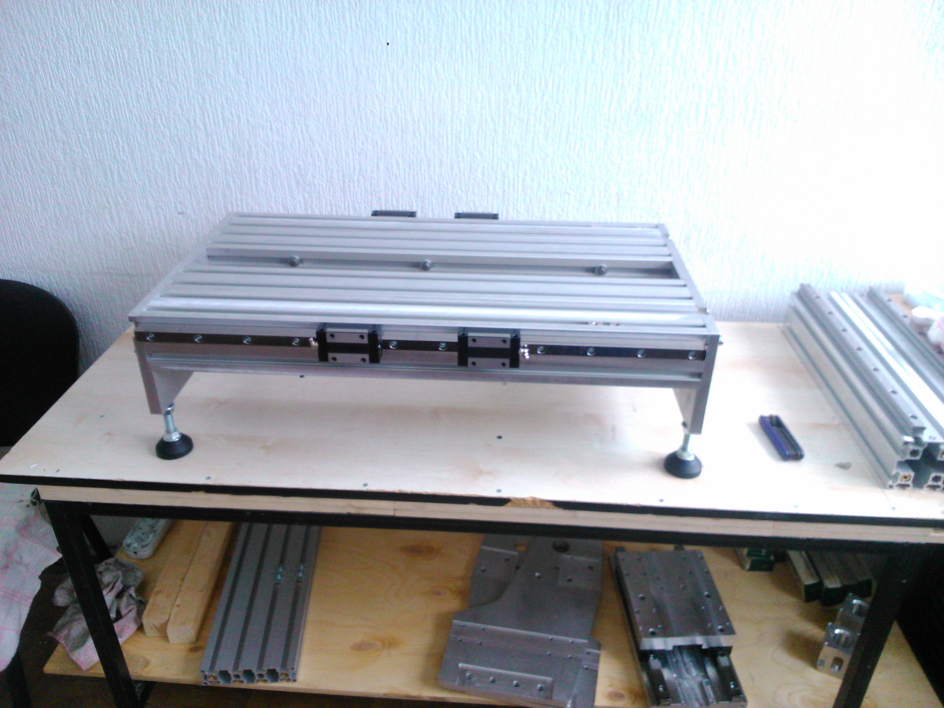

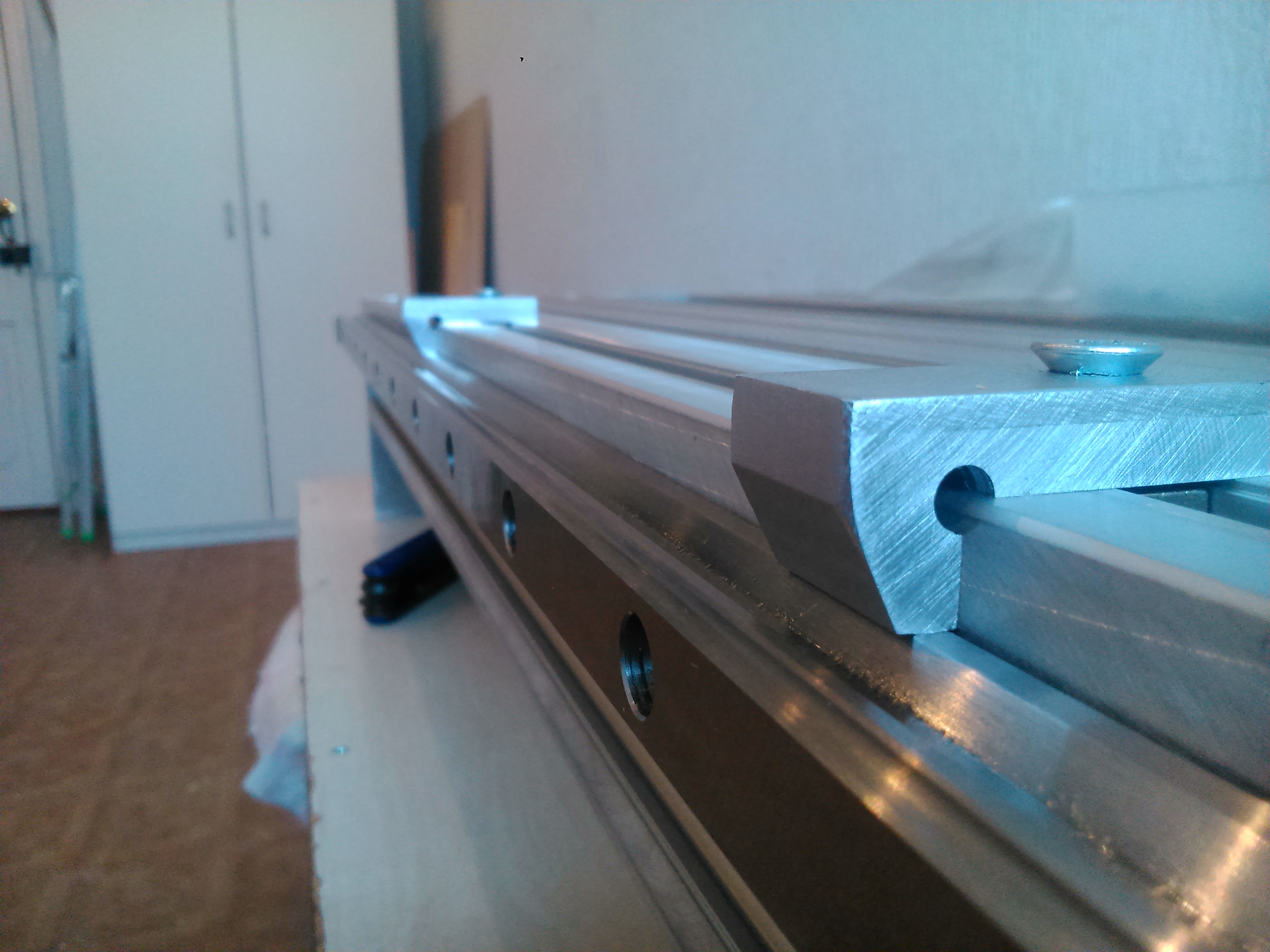

В процесссе сборке выяснилось что жутко не хватает упоров для монтажа рельсов, изготовил импровизированные упоры) Видно на фото. Просверлил отверстия под "виброопоры". Хотелось бы быстрее собрать, но пока нет ШВП.
DSC_0095.jpg (3906 просмотров) <a class='original' href='./download/file.php?id=135451&mode=view' target=_blank>Загрузить оригинал (1.47 МБ)</a>
DSC_0096.jpg (3906 просмотров) <a class='original' href='./download/file.php?id=135452&mode=view' target=_blank>Загрузить оригинал (1.85 МБ)</a>
DSC_0097.jpg (3906 просмотров) <a class='original' href='./download/file.php?id=135453&mode=view' target=_blank>Загрузить оригинал (2.37 МБ)</a>

я бы все равно сильно этим упорам не доверял.
Ибо их всего два, что маловато, а потом, даже если сделать их дофига, базируются они по верху профиля, т.е. рельс будет настолько же ровный, насколько кривой профиль.
Никита Александрович
Сообщения: 125
Зарегистрирован: 19 фев 2015, 09:26
Репутация: 12
Настоящее имя: Александрович
Re: Портальный из профиля. 200400.
Сообщение Никита Александрович »
профиль фрезерованный

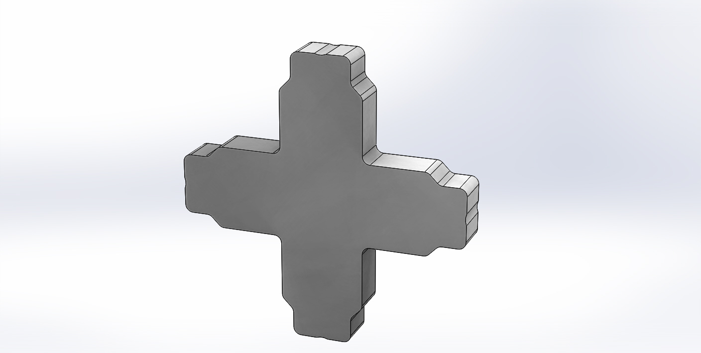

Пока жду ШВП в голову пришла мысль как усилить профиль и добавить веса/жесткости станку. Что если внутрь профиля засыпать песок и закрыть заглушками с двух сторон? ;)
Сообщения: 125
Репутация: 12
заглушка типа такой из пластика
заглушка.JPG (3689 просмотров) <a class='original' href='./download/file.php?id=136269&mode=view' target=_blank>Загрузить оригинал (93.07 КБ)</a>
