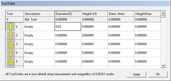

Ну добре. Фрезы в минусе. А кто как из хоббистов тогда узнает реальный размер фрез? Ну кроме штангеля.

Бармалей писал(а):Ну добре. Фрезы в минусе. А кто как из хоббистов тогда узнает реальный размер фрез? Ну кроме штангеля.
микрометр, либо на тетали - делаешь с припуском - меряешь и корректируешь при обработке. такие критичные размеры только на посадках каки-то в болшинстве случает +-5 соток допуски - более чем достаточно чтоб не мерять точно фрезы
Дык получается всегда корректор надо держать ненулевой, а траекторию в минус? Вот, допустим, надо квадрат, 10х10. Сделали программу, в кам фреза 6, проходит естессно в 3 мм от кромок. Допустим, фреза реально 5.96, биение 0.01 мм. Соот-но она делает квадрат 10+2*0,03 = 10,06. Вбиваю я значит корректор в мач(он же диаметр фрезы?)
Clipboard01.jpg (4890 просмотров) <a class='original' href='./download/file.php?id=136510&mode=view' target=_blank>Загрузить оригинал (39.49 КБ)</a>
Дык он пройдет теперь еще дальше и сделает 10,12. И внутрь его не загонишь, только изначально писать прогу с отрицательным припуском. Так?

Бармалей писал(а): Дык он пройдет теперь еще дальше и сделает 10,12. И внутрь его не загонишь, только изначально писать прогу с отрицательным припуском. Так?
в LinuxCNC корректор может быть как положительным, так и отрицательным.
ТАк же он может быть как диаметром с сотыми например, это если в КАДе траектория идет по кромке детали (как будто фреза имеет диаметр 0), а ЧПУ уже ориентирует инструмент G41/G42 , так и просто корректором от диаметра плюс минус сотка например (это если диаметр уже в КАМе использовать). Как правильно и когда какой способ пользовать - хз.... Все написанное не является истинной в последней инстанции, могу ошибаться, если что корифеи поправят.

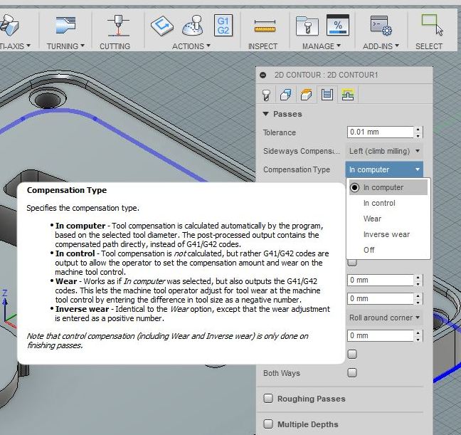

Бармалей писал(а):Вбиваю я значит корректор в мач(он же диаметр фрезы?)
Вот во Fusion360 хорошо расписано, как можно задать компенсанцию:
Capture.JPG (4868 просмотров) <a class='original' href='./download/file.php?id=136516&mode=view' target=_blank>Загрузить оригинал (89.5 КБ)</a>
Логично и понятно. Непонятно только, где эту компенсацию, фактические значения, брать, или как измерить. Именно, применительно к хоббийному использованию.
Не, это как раз понятно. Просто я к тому, что если работаешь с мачем, надо всегда с отрицательным припуском делать, получается так?
