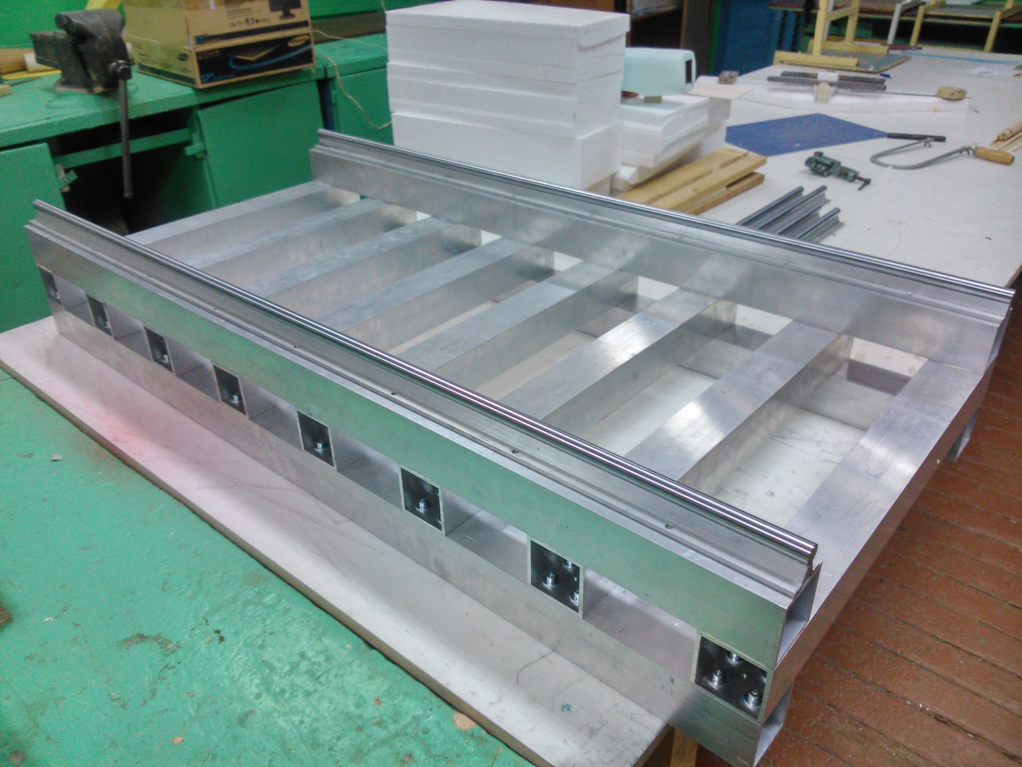

Собрал наконец станину! Винтов ушло прилично - крутить не перекрутить :cheesy: . Кругляки по ка не прикручивал... один думаю выставить по линейке, второй по готовности портала - с помощью него же.

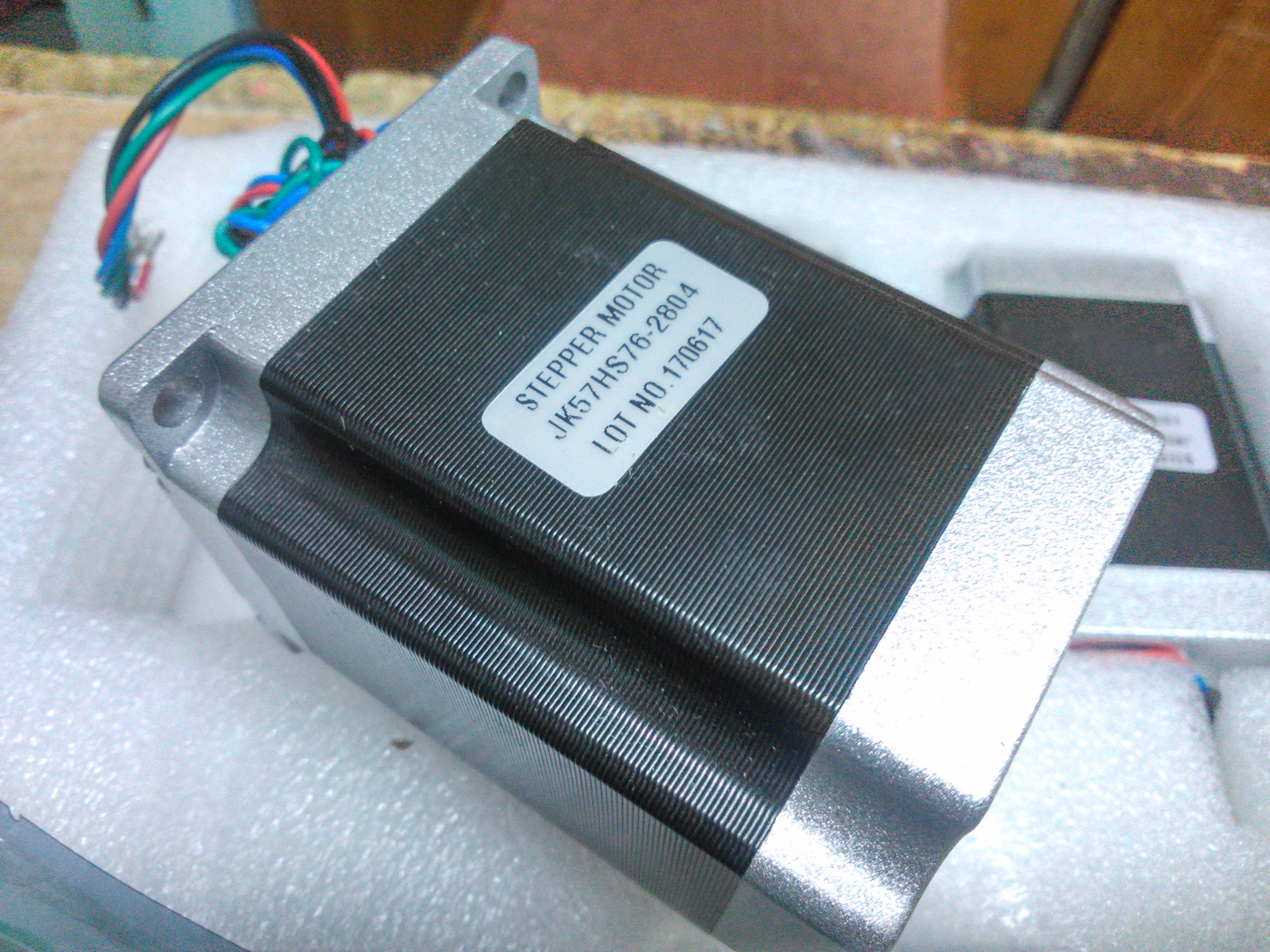

Наконец то приехала посылка с тао, очень долго висела на таможне.. от заказа до получения почти месяц. Приехала вся недостающая механика и шаговики, по электронике пока только плата опторазвязки и кабели к ней. Драйвера, БП и шпиндель на очереди.
Долгожданные ништячки :cheesy: :
DSC_1611.jpg (2266 просмотров) <a class='original' href='./download/file.php?id=139117&mode=view' target=_blank>Загрузить оригинал (1.96 МБ)</a>
DSC_1608.jpg (2266 просмотров) <a class='original' href='./download/file.php?id=139118&mode=view' target=_blank>Загрузить оригинал (2.24 МБ)</a>
DSC_1609.jpg (2266 просмотров) <a class='original' href='./download/file.php?id=139119&mode=view' target=_blank>Загрузить оригинал (2.58 МБ)</a>
Муфты приехали совсем не те , и даже не совсем муфты... вот и минусы тао- можно нарваться на кота в мешке
