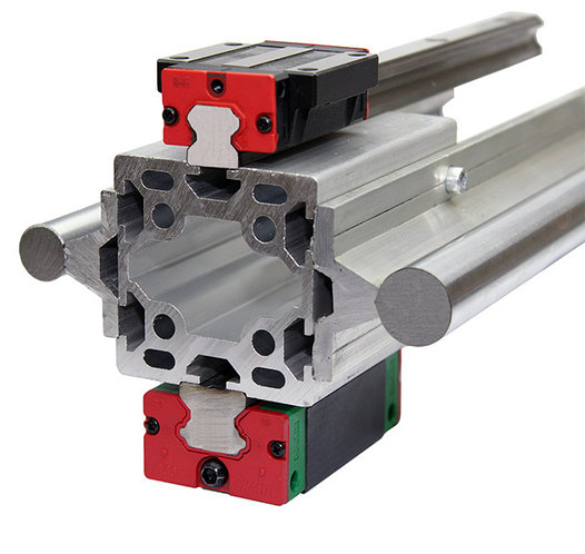

Наткнулся на такой интересный профиль 60х60
465416410_w526_h526_cid2510250_pid288548233-5ff0b2ad.jpg (2740 просмотров) <a class='original' href='./download/file.php?id=136345&mode=view' target=_blank>Загрузить оригинал (46.17 КБ)</a>
Жаль что только сейчас- не плохая альтернатива трубе 60х60х4 в плане удобства креплления и соединения между собой. Что скажете, использовал кто-нибудь в своих конструкциях?

А ссылочку ? Где наткнулся то ?
Сообщения: 13713
Re: Портальник моделиста1000х350х120
Непонятно его назначение. Для порталов фрезеров слабый. Если ток для лазеров.

Taganrog писал(а):А ссылочку ? Где наткнулся то ?
https://cnc-tehnologi.ru/alyuminievyj-p ... al-6060-sg
Пожалста

frezeryga писал(а): Для порталов фрезеров слабый. Если ток для лазеров.
Для мелкостанков по пластикам /дереву, гравировки думаю нормально будет. Более менее мясистых в таком размере на отечественных сайтах не попадалось.

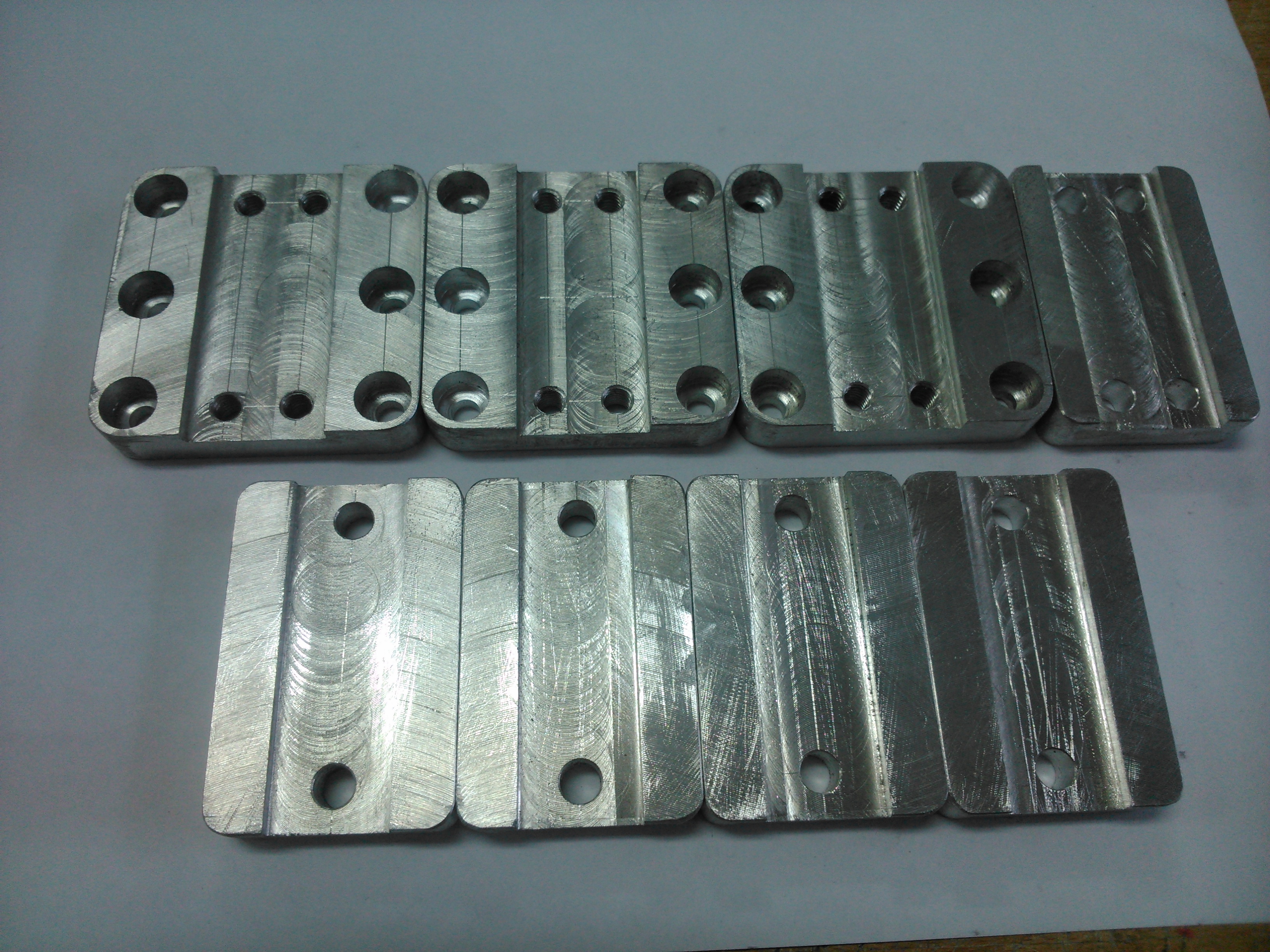

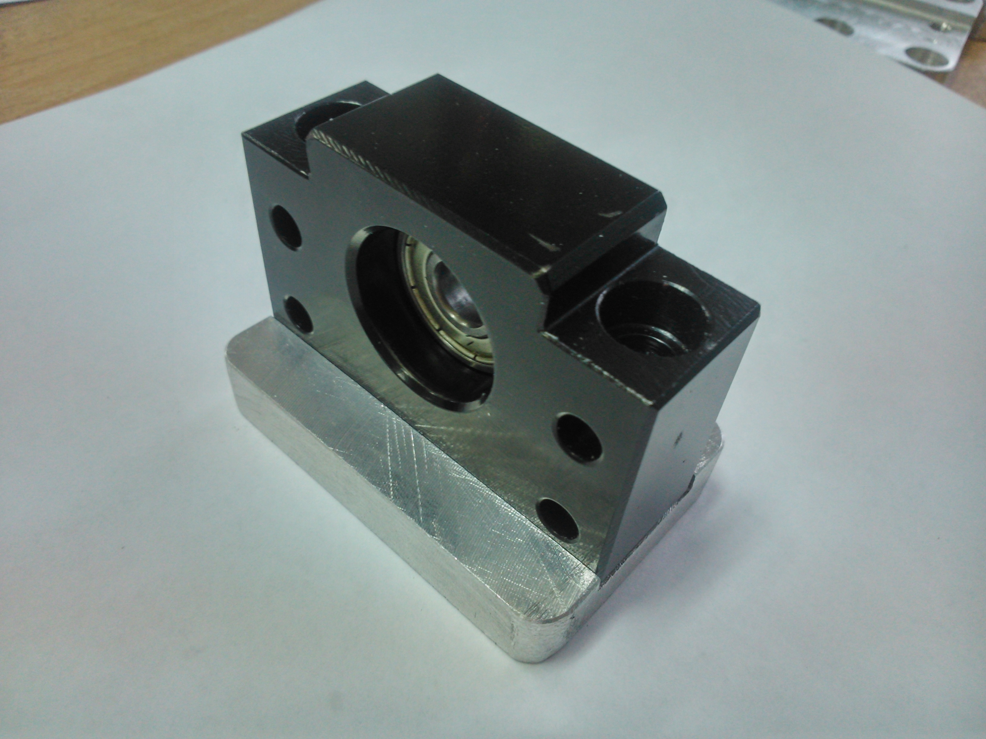

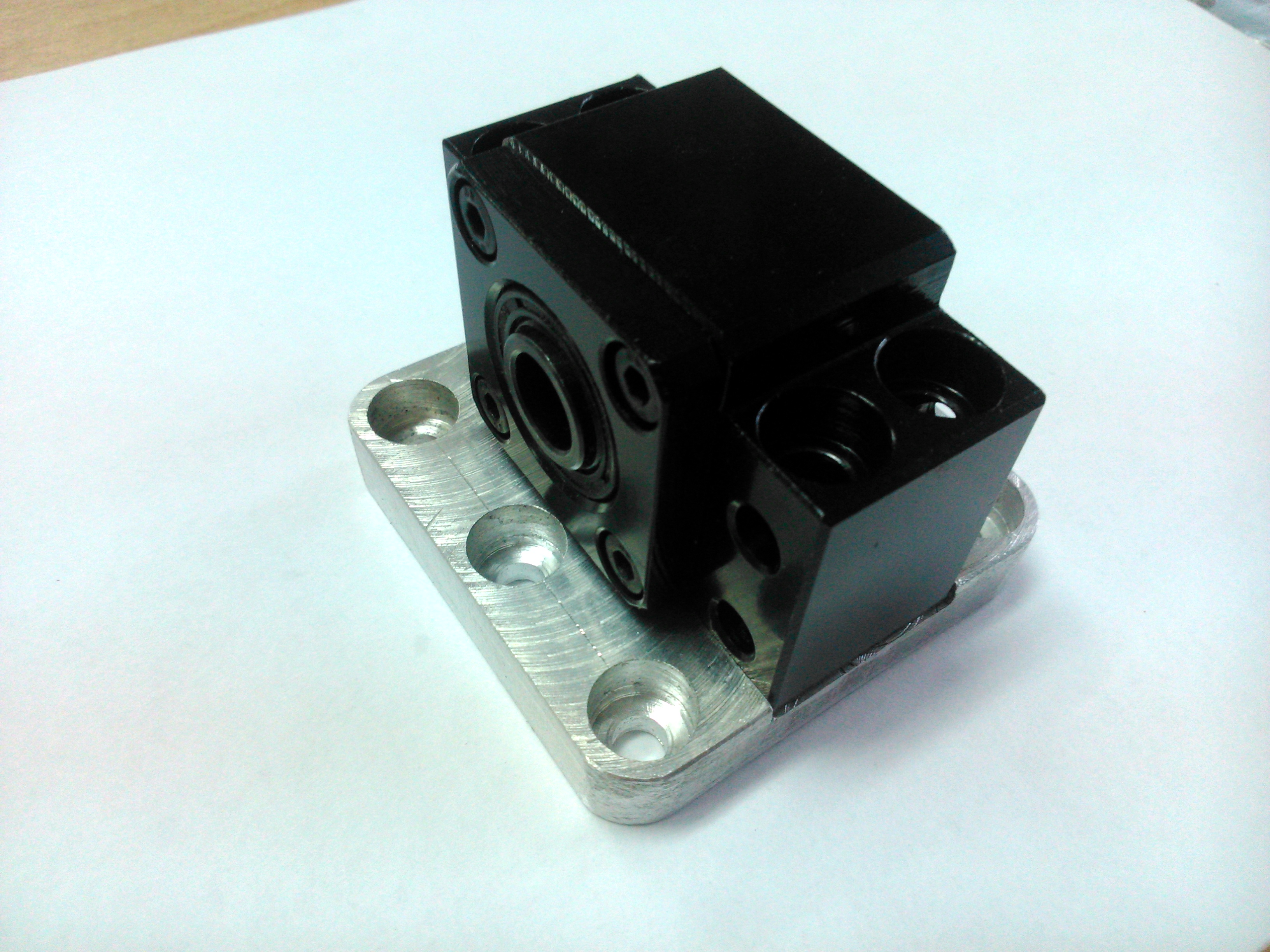

Прибыли детальки, отданные на пробную фрезеровку- подкладки опор ШВП. Материал - АМг6.

Сообщения: 5414
Илья с одной стороны рад что у вас процесс движется. А с другой - че детальки то такие похабные ?

Сообщение al_us »
какая шероховатость на прокладках получилась?

Hanter писал(а):...че детальки то такие похабные ?
Согласен. Отдал детали уже второму исполнителю и опять вот такое кошмарище. Причем чертежи на детали были выполнены со всеми допусками и шероховатостями по ГОСТ. Но что сделать- материал закуплен в притирку, переделывать не из чего. Буду еще искать исполнителя.
sn0wflake писал(а):какая шероховатость на прокладках получилась?
Ra 6.3 примерно
Сообщения: 4510
Судя по прямым нацарапанным линиям их делали не на ЧПУ. Сделайте объявление тут на форуме, вам на ЧПУ аккуратненько пильнут их. Тот же Алексей сделает Вам, если он не занят (Хантер)
Сообщения: 5414
Илья - на будущее совет - уходите от АМГ. лучше либо банальный дюраль (д16Т), либо (самый кошерный вариант) в95.. с него детальки вообще как зеркальные. и сам материал не такой "пластининовый".

В95 с термообработкой так же? Есть пластины В95 без "Т"- для кронштейов шаговиков.
Udjin
Сообщения: 2121
Репутация: 1248
Сообщение Udjin »
В95 - он весь термообработан. Режимы термообработки отличаются, для достижения изотропности. Там же чистота сплава.
Классический В95 склонен к расслаиванию. Очень своеобразно смотрятся продольные корродирующие трещины в толще .. Приносили мне на поделку кусок от комля лопасти из В95, лицезрел самолично то, о чём только читал.
В95ОЧТ3, и В95 - это не одно и то же.
С АМГ6 работать только острым инструментом, не греть, и сож/туманом поливать. Огромный плюс - не корродирует.

Сообщения: 13713
Амг6 для станков норм материал еще потому что его почти не ведет. А д16т зло редкостное и подходит только для толстых деталей типа кубик.
Сообщения: 5414
Макс, как материал АМГ - редкостное Г... ибо вязкий, тянется. получить чистоту геморойно. постоянно какие то танцы с бубном на тему подбора режимов. Плюс наше качество материала еще доставляет радости. По этому тебя как станкостроителя он то вполне устраивает. а вот меня как обрабатывающего его - нихрена не устраивает. Д16т или в95 я кинул на станок и получил красивую чистую детальку.. причем вообще не забивая себе голову... а с АМГ так не прокатывает. я если не забуду - сфоткаю как бывает с АМГ.. Для себя же я полностью перешел на 95ый.

Samodelkin 88 писал(а):материал закуплен в притирку, переделывать не из чего. Буду еще искать исполнителя.
Илья, поделюсь и я своим опытом.
В95 это, конечно, самый шикарный вариант, тут вопросов нет. Обрабатывается - сказка. Но обрезков материала найти проблематично, тем более под ваши детали, там максимум толщина 10 мм, если фото не обманывает.
Я в некоторых ситуациях выходил из положения так: брал обычный алюминиевый прокат (проще шину, полосу). Она, в основном, идет из сплава АД31. Фрезеруется, конечно, не как Д16 и В95, но и не совсем пластилин. Причем, если анодированная, то даже без сож режется хорошо.
