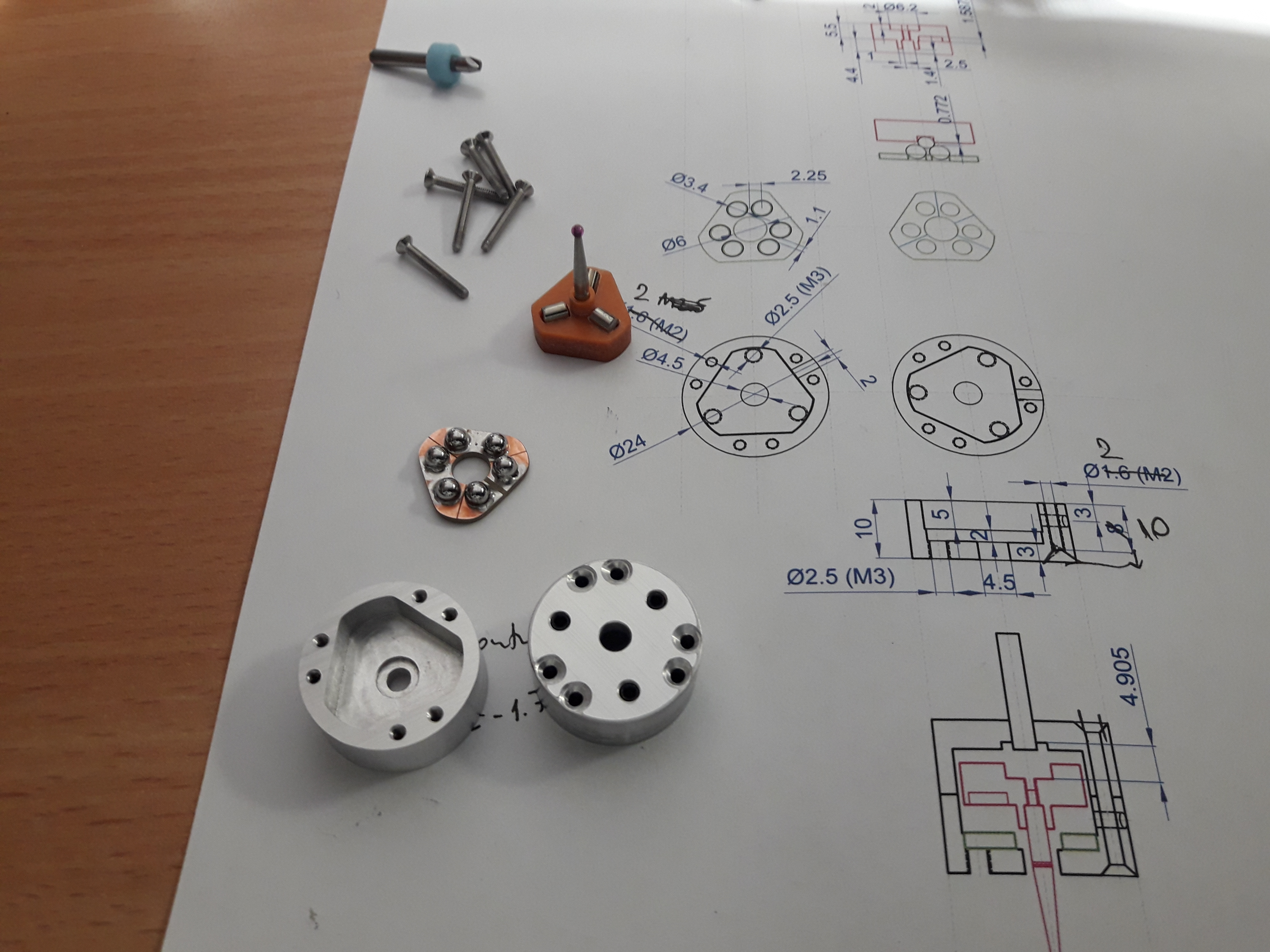

Добрый день, форумчане. Тема не нова и обсуждалась на форуме, но профильная тема была закрыта, а так как тема нужная пришлось создать аналогичную.
При изготовлении центроискателя для мини станочков главный и жирный минус существующих идей, как для меня, это его габариты. Посути определяющим фактором диаметра является хаб с 120гр.штытями, плюс шарики, плюс выступ платы, плюс толщина стенки корпуса, итого получаем как минимум диаметр 40мм, что для мини станочка как-то уже многовато выходит. Да и внешне выглядит как шайба высотой 25мм и диаметром 40мм. Про идеальную точность отверстий в 120гр в хабе тоже отдельный разговор. Если нет 4 поворотной оси, то даже с изготовлением шаблона выставить не всегда получалось. Да некрасивые, да работают, но хочется сделать "конфетку". Поэтому у и меня родилась идея отказаться от трехногого хаба, нет, как таковой хаб остается, но вот отверстия для штифтов решил переиграть. В хабе профрезировал карманы в пол диаметра штифтов. Габариты диаметра датчика уменьшились в разы. Даже калибровочные винты не крутил, а сразу попал в 2-3 сотки. Ура-подумал я -"конфетка", а хрен тебе вместо конфетки - подумал датчик ;) . Хоть соотношение плеч длины стилуса и расстояния от центра до опоры шариков в принципе не изменились, нормально работать датчик отказывается. При срабатывании хаб не всегда хочет возвращаться на место и замыкать шарики. Внешне все вроде как и на месте стоит, но замыкания нет, надо "передергивать" стилус еще раз. Полагаю, что происходит это из-за того, что при таких малых габаритах сильно начинает влиять пружина, она не только сжимается, но и чуть смещается с хабом в сторону. В крупно габаритных датчиках таких фокусов у меня до этого не было. "Жонглирование" разными пружинками ничего не дало, из 10 раз срабатываний - один "завис" обеспечен.
Может у кого из форумчан есть опробованные идеи, как можно уменьшить габариты всего датчика?

xvovanx писал(а): Полагаю, что происходит это из-за того, что при таких малых габаритах сильно начинает влиять пружина, она не только сжимается, но и чуть смещается с хабом в сторону
еще может сильно влиять напряжение, что на шариках. оксидная пленка плоховато пробивается низким напряжением.
Попробуйте 24В, вдруг поможет.

я бы попробовал пружину поставить максимального диаметра. чтобы она не в центр давила а на периферию хаба.

три пружинки по углам)

Схема проста. На управляющую ногу компаратора подаем больше/меньше 2.5В. Схему набросал от руки + описание.
ScrewDriver писал(а):еще может сильно влиять напряжение, что на шариках. оксидная пленка плоховато пробивается низким напряжением.
Не в данном случае. Я поэтому и компаратор использовал. Измерял сопротивление датчика при срабатываниях: от нуля (хороший контакт), аж до 10-20кОм (плохой контакт). Я в верхнем плече увеличил сопротивление до 100кОм, т.е. если контакт плохой ( до 100кОм), то все равно сработает. Стало лучше, но часто зависает с бесконечностью.
С пружинками да, поколдую, попробую даже три от шариковых ручек. Еще вот возникла идея - чуть больше шарики развести, чтоб шток лучше (глубже) клинил между ними и попробовать смазать шарики :thinking:

У меня вопрос по " механике".Владимир Вы штырьки вклеивали в державку стилуса или " плотно" вставлено ?

Chili писал(а):Вы штырьки вклеивали в державку стилуса или " плотно" вставлено ?
фрезернул ширину по диаметру штырька 3.175мм, глубиной в полдиаметра. Туго вставились до дна, капнул по бокам снизу и клея, так на всякий случай.

Я правильно понимаю,плата с шариками вообще не фиксируется? ,только винтами регулируется? Корпус можно спустить до диаметра 20,если верхнюю крышку либо на резьбе,либо в торец винтами. Регулировать или по другому говоря настраивать ноль стилуса можно двумя винтами на штоке (тот что в цангу станка вставляется),либо смещением штока от крышки по типу координатного или крестового стола.Регулировка сбоку в центроискателях удобней.
Сообщения: 3310
Re: Самодельный центроискатель
Chili писал(а):Я правильно понимаю,плата с шариками вообще не фиксируется? ,только винтами регулируется? Корпус можно спустить до диаметра 20,если верхнюю крышку либо на резьбе,либо в торец винтами. Регулировать или по другому говоря настраивать ноль стилуса можно двумя винтами на штоке (тот что в цангу станка вставляется),либо смещением штока от крышки по типу координатного или крестового стола.Регулировка сбоку в центроискателях удобней.
Плата без люфта плотно вставляется в корпус (профрезерован выступ). Изначально предполагалось выставить ноль, потом выкрутить, посчитав обороты, регулировочные винты, через отверстия капнуть по капельке резинового клея и закрутить обратно и проверить еще раз. Корпус сейчас 24мм в диаметре, высота 20мм. Диаметр можно бы было еще поджать меньше, но вот казус с зависанием хаба из-за малых габаритов...

и не зависит поворачиваешь ты хаб на 120 гр и тестируешь,потом следующие 120 ....все равно виснет?
Сообщения: 3310
Да, пробовал все варианты, хаб крутил по разному :cry: . Появится время, сделаю новый хаб под три пружинки и текстолитовую платку переделаю, зазор между шариками увеличу. О результатах переделки сообщу.
