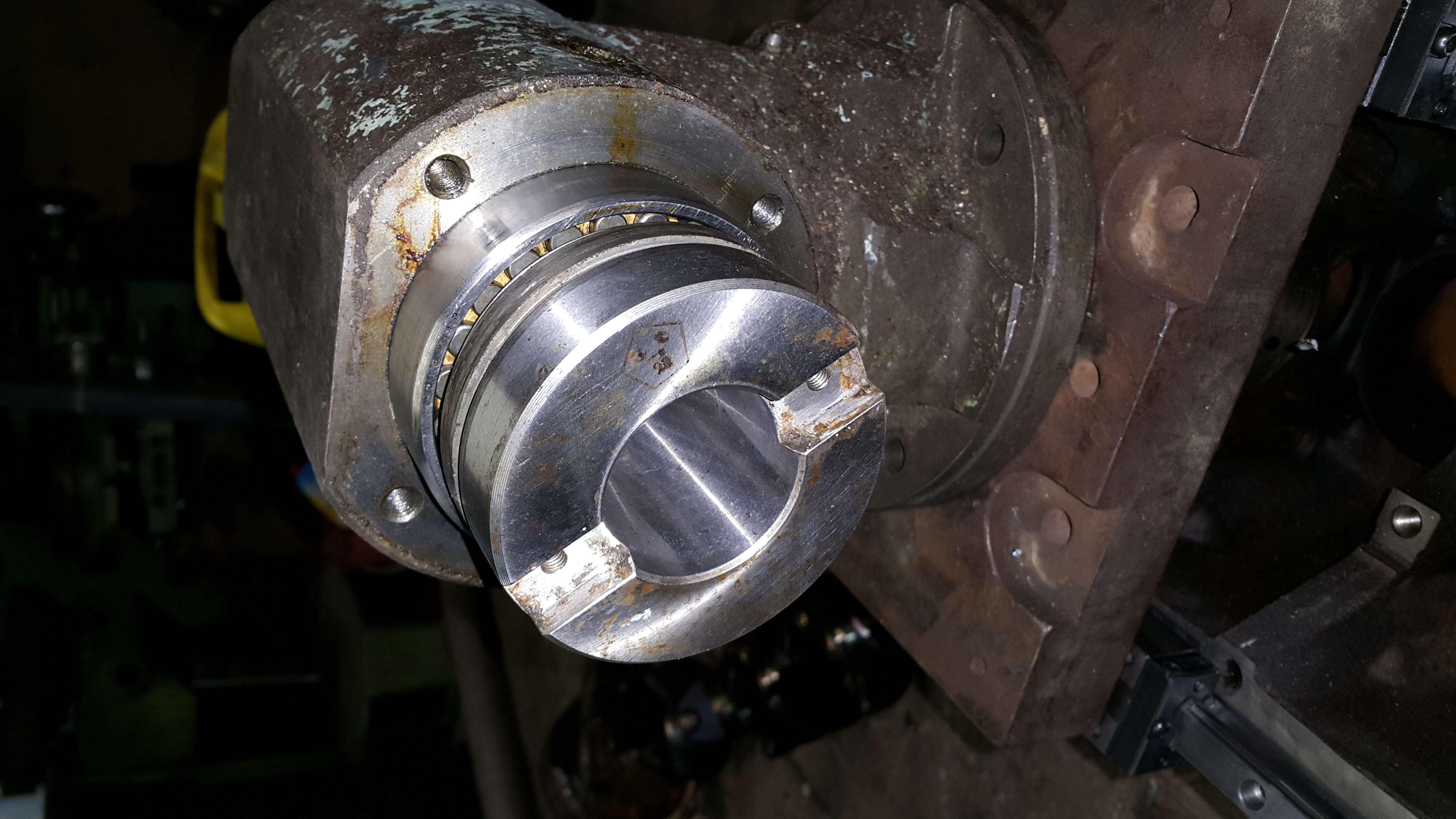

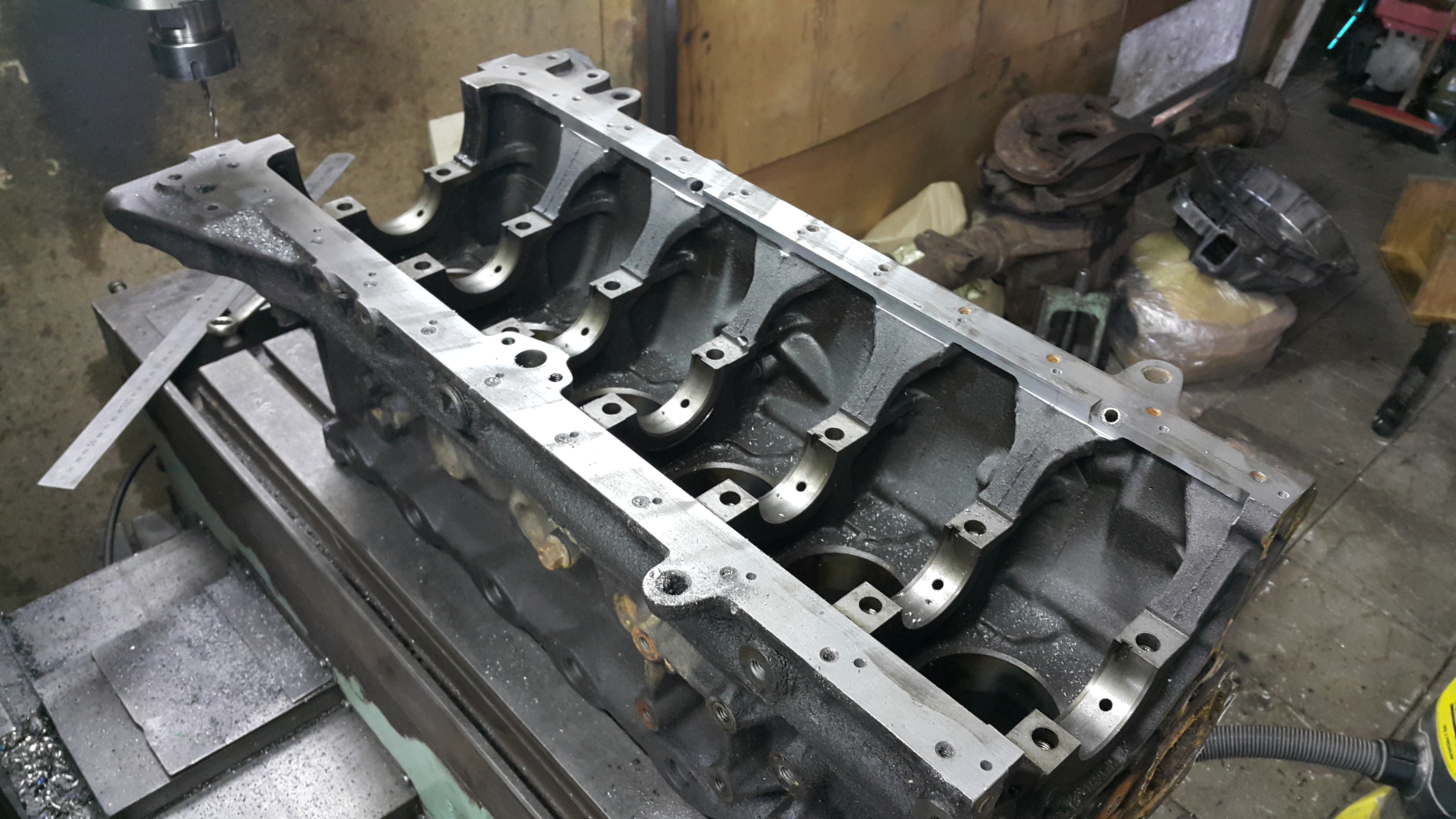

Сегодня выдался денек и решил прикинуть кое какие запчасти друг к другу.
Один блок от ниссана RB20 второй мерседес м-104.996 3.2
Покатал на фрезере привалочные плоскости, на всей длине сотка полторы.
Рельсы ложатся плотненько. Мяса под болты в блоке полно. На посадки коренных постелей легко закрепятся опоры под винт и двигатель.
На коллону тоже все встает отлично. Над делать только блок соединения этих блоков.
Как вариант или делать из 2х стальных плит 25мм толщиной угол и распорки, Либо прикрутить также эти 2 плиты к другому более короткому блоку а эти блоки уже к тем плитам.
И надо продумывать как делать стол.
Шпиндель примерил. Исо40. Это дополнительная голова от 6р82ш. Думал поставить ее на свой 6р80 как более мощную нежели чем 676тая. Думаю убрать узел угловой передачи, сверху поставить шкив и крутить ее асинхронником.

Вот вроде всё хорошо и работа проделана не маленькая, но вот не могу понять, нахрена это всё. Столько работы, усилий, исо40, если всё на дюралевом блоке или он чугунный?

Блок чугунный. Я думаю еще рубашку охлаждения и сами цилиндры залить бетоном.

Power968 писал(а):Блок чугунный. Я думаю еще рубашку охлаждения и сами цилиндры залить бетоном.
А нахрена это всё. Есть более подходящие вещи. На директе есть станины от токарных, причём от больших. Самое то.

Блоки так сказать с пола. Чугунина крепкая, нагрузки держит не малые, плюсом они уже состарены так сказать. Куча крепежных отверстий и баз, причем все достаточно точно, в сотки укладывается. Почему не использовать это? А станину купи, привези, отфрезеруй.

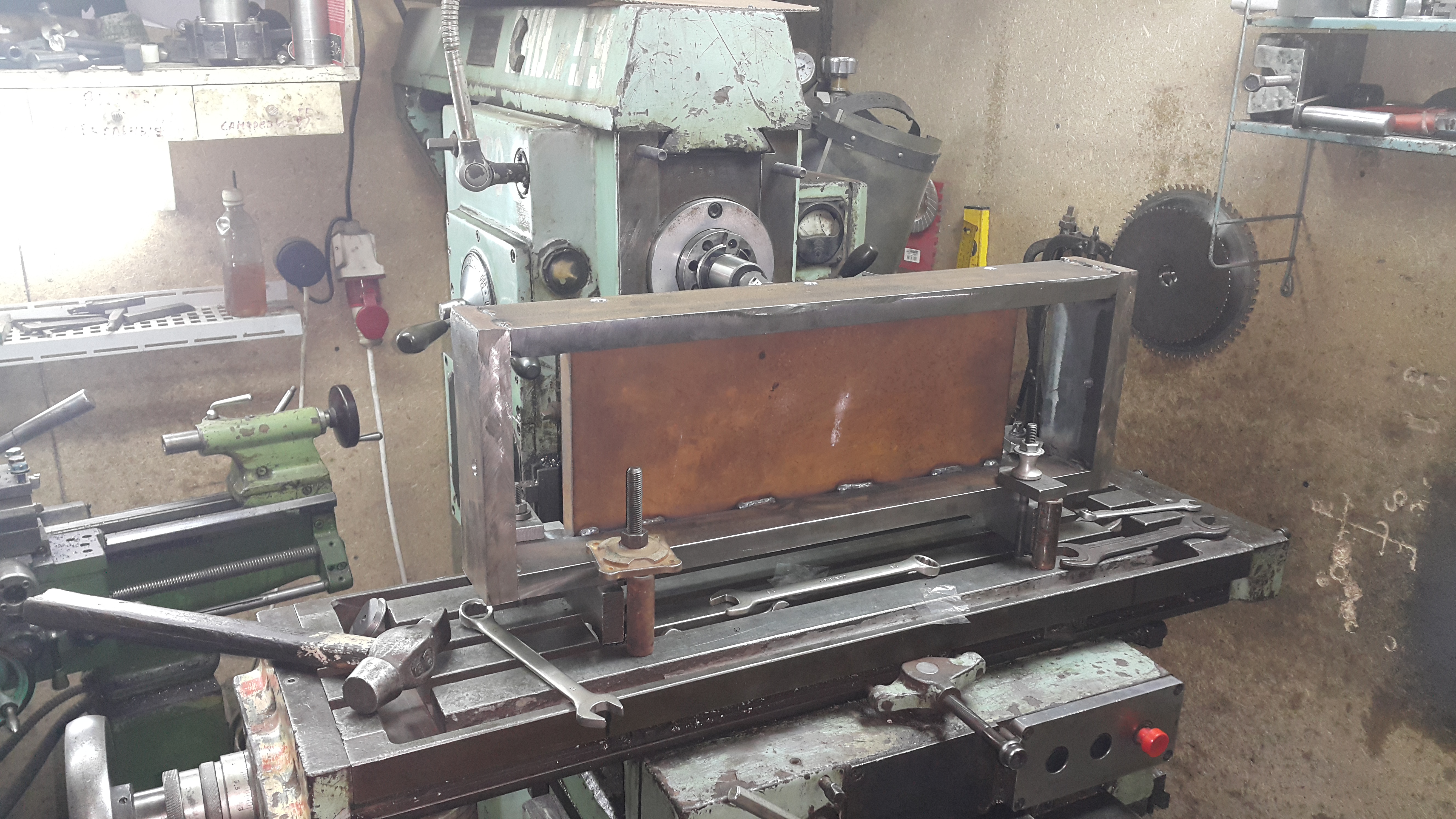

Сегодня закрепил каретки в примерочных целях. Далее начал делать крестовой стол.
Были обрезки стали толщиной 25мм. С них и начал ваять, обработал как чисто. Сделал выборки под сварочные швы.
Сделал отверстия нарезал резьбу, предварительно стянул болтами м10. выставил все и обварил. Варил полуавтоматом. Использовал сварочную смесь, ток 140а.
Завтра буду дальше продолжать. Вот думаю вварить уголки для прочности или смысла нет?
С торцев еще будут пластины привариваться. контур будет замкнут.

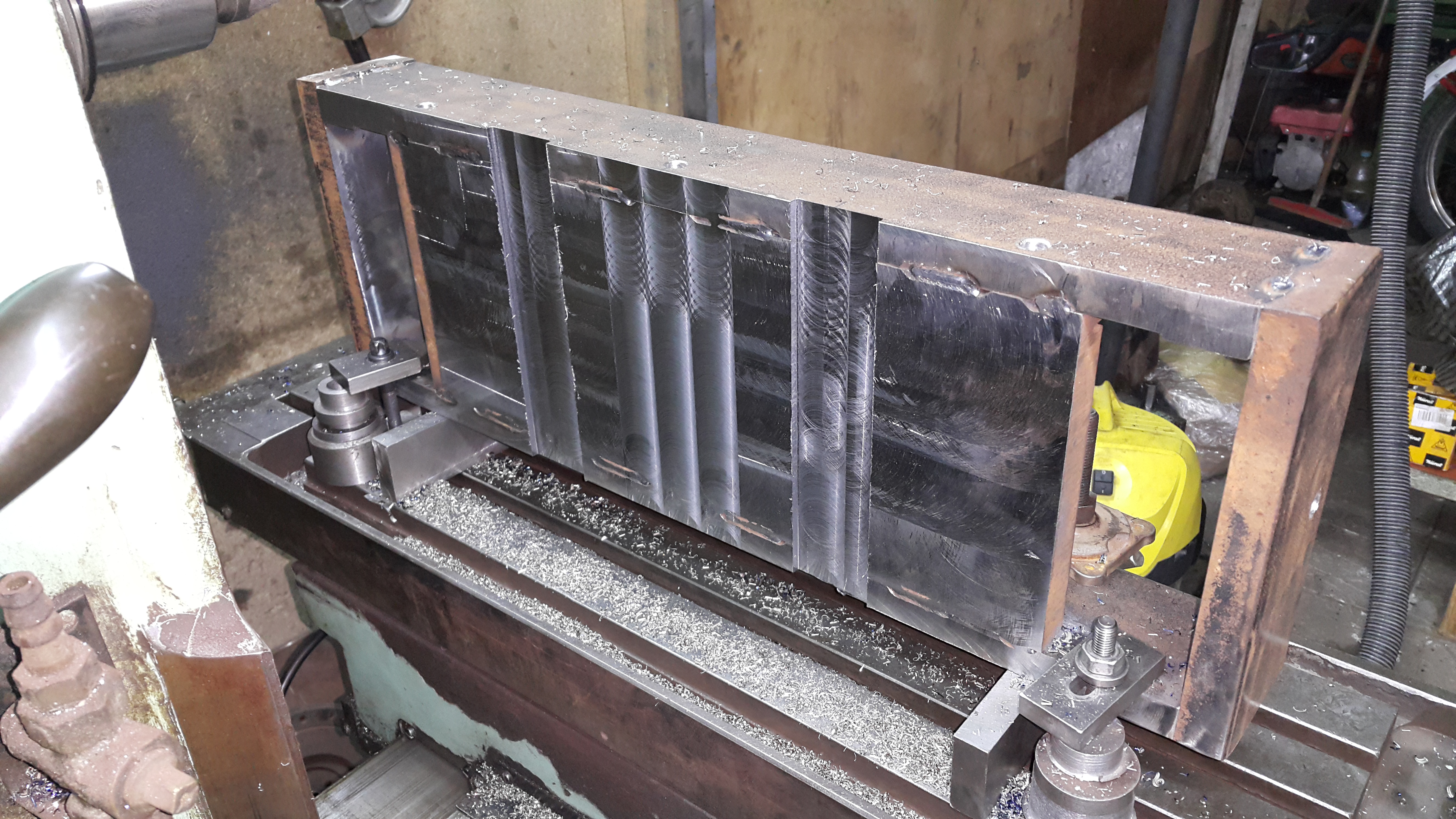

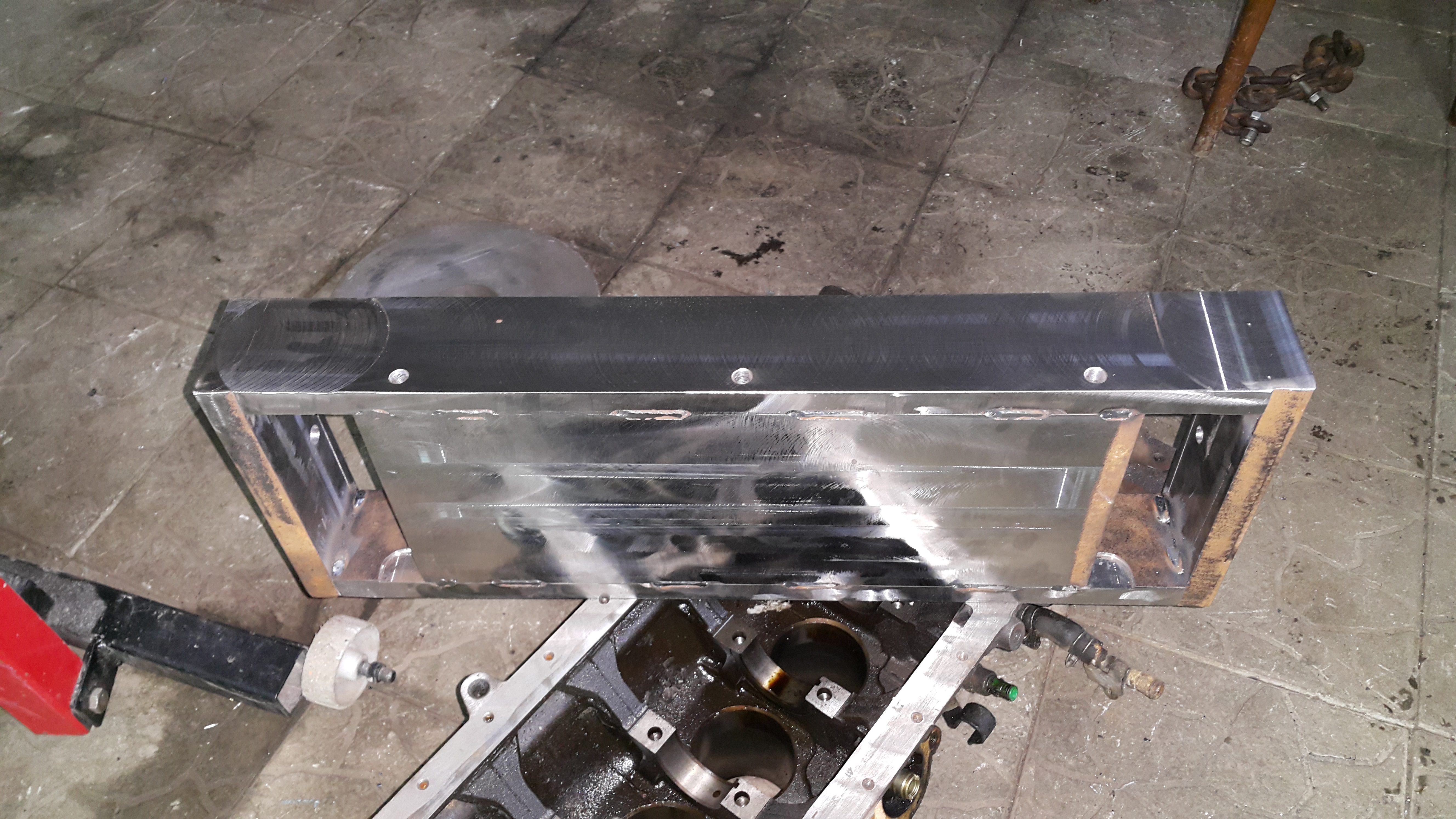

Сегодня доделал пластины чтоб закрыть контур, отфрезеровал базовую плоскость снизу и сбоку. Пока игрался на основном фрезере начал подкусывать винт продольной подачи. Пришлось разбирать, пол дня убил оказалось стружка залетела в паз винта там где шпонка ходит вращающая его и из него попала в гайку. Вот и заклинило, Ума не приложу как она могла туда попасть. В итоге все собрал и успел даже забазировать деталь.
Завтра буду фрезеровать пазы под каретки.

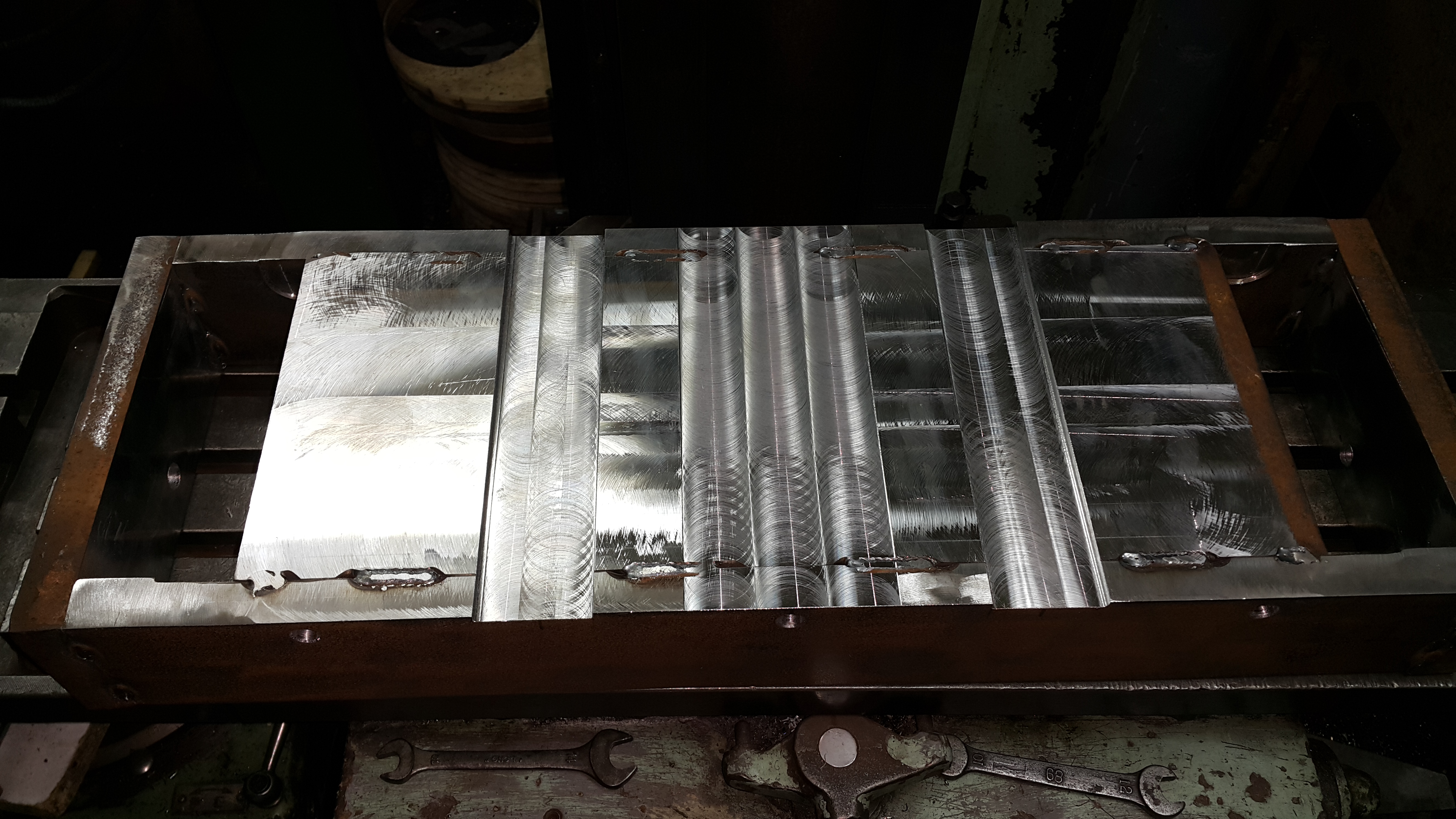

Вчра весь день возился со столом. Профрезеровал посадки под каретки.
Потом перестроил станок с голизонталки в вертикалку и фрезеровал посадки под рельсы. Куча выставлений куча перестановок так как ход стола станка всего 550х160 а деталь длиной 640. Но вроди все получилось, на длине 600 укладывается в сотку. Думаю после всех работ отвести на шлифовку еще. Для пущей точности. Теперь надо насверлить отверстий и нарезать кучу резьб. И тогда уже продолжать с основанием а затем с изготовлением крепежа под опоры, гайки и двигателя.
