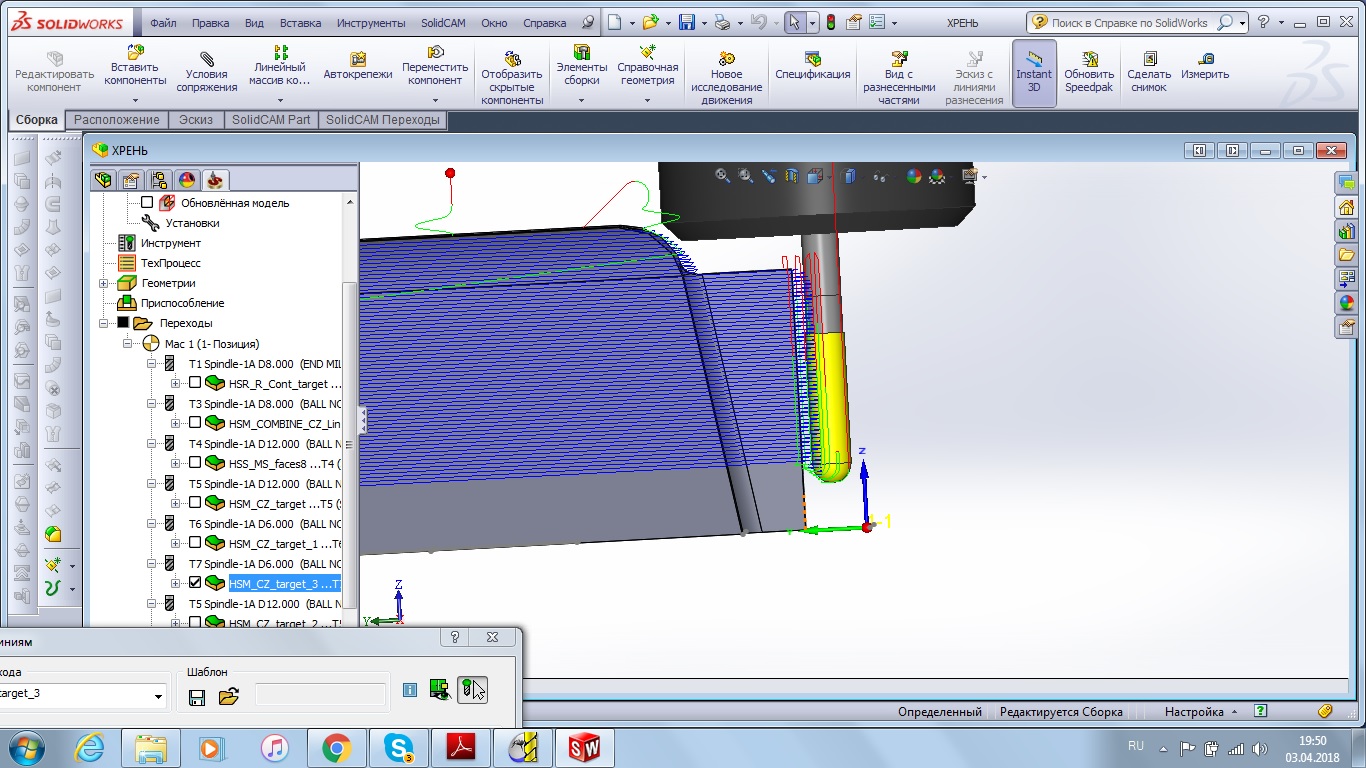

я правильно понимаю,что если задать фрезу(вылет и прочее) плюс оправку то кам сам ограничит глубину обработки дабы избежать столкновений?

Нет, не ограничит, ей пох. На симуляции если всё настроено покажет столкновение. У Вас подход не правильный. Детекция столкновений работает с заготовкой и приспособлениями, Вы заготовку определили? Зарезы контролируются вообще визуально, обычно случаются из-за того что не отвели инструмент на безопасную высоту.

niksooon писал(а):я правильно понимаю,что если задать фрезу(вылет и прочее) плюс оправку то кам сам ограничит глубину обработки дабы избежать столкновений?
Нет! Она выдаст вам ошибку что произошло столкновение или зарез а вы уже отталкиваясь от этой информации после исправите вылет фрезы и прочие моменты дабы избежать этих коллизий ! И если у вас изначально не указанна правильно как сказал коллега выше заготовка деталь и оснастка то и зарезы со столкновениями показывать не будет !

Научиться создавать заготовку это наверное самое первое что следует сделать.Во первых это контроль соударений, во вторых оптимизация траекторий в зависимости от формы заготовки. Если конечно не собираетесь всю жизнь делать детали без переворота из простого кубика.

maxx2000orel писал(а):Нет, не ограничит, ей пох.
а с какого перепугу тогда вот здесь обработка идет на большую глубину?
444.jpg (2964 просмотра) <a class='original' href='./download/file.php?id=136305&mode=view' target=_blank>Загрузить оригинал (321.42 КБ)</a>
стратегия та-же что на скрине выше, имеет идентичные параметры ,только вылет фрезы увеличил ...........

А почему она не должна идти? Вы как то контролируете соударение хвостовика об заготовку? Деталь это не заготовка, она вообще не участвует в контрольных операциях.

так в том то и дело что обработка идет только на глубину исключающую столкновение оправки с деталью, а дальше не пущаеть....................

я чёйто не пойму Ваши ребусы. Что Вы хотите, чтобы программа разрешила резать без ограничений? Отключите контроль столкновений с оправкой и режьте хоть подшипниками в шпинделе.

ладноть........закончим пререкаться , а то я действительно слишком много вопросов за один раз по назадавал и на разные темы , куда копать далее в принципе понятно,нескольких фраз от Frezer_PU вполне хватило.................
пойду поищу где контроль столкновений настраивается ,а то solid verify пару раз ругнулся на столкновение при G0 , хотя визуально по траектории ничего криминального нет и verify показывает что зарезов нет.........

niksooon писал(а): solid verify пару раз ругнулся на столкновение при G0 , хотя визуально по траектории ничего криминального нет и verify показывает что зарезов нет.........
Было подобное - когда переделал модель, но не обновил заготовку в солидкаме.

да я уже разобрался-в параметрах траектории минимальный отступ для ускоренной подачи чуть увеличил..........
