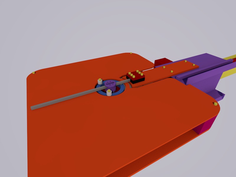

[img]Добрый день или вечер, у кого как.
Собираю 2D-проволкогиб для квадратного прутка 6 мм. С механикой проблем нет, а вот с программным обеспечением не как.Принцип работы : подача, загиб, возврат, загиб, ... и.т.д. Не знаю какой программой пользоваться для создания УП. В исходнике DXF файл, как на выходе получить G-Code для такого типа станка как мой. В ручную писать не вариант. Буду рад любой помощи.[/img]
2D-Проволкогиб.jpg (4406 просмотров) <a class='original' href='./download/file.php?id=136334&mode=view' target=_blank>Загрузить оригинал (50.54 КБ)</a>
2D-Проволкогиб1.jpg (4406 просмотров) <a class='original' href='./download/file.php?id=136335&mode=view' target=_blank>Загрузить оригинал (34.78 КБ)</a>

А почему в ручную не вариант? Если использовать стандартные gкоды, то для такого станка все очень просто.

Комбинация из двух кодов по сути.

Да все правильно. Я пробовал в ручную но это долго, а если сложная форма то приходится расчитывать не только угол загиба на шаг, но и шаг хода оптимальный подбирать.
А помимо всего в течение дня изделие может поменяться несколько десятков раз => и программу писать столько раз нужно. Не удобно.
Вот тех задание на программы которое составил для программистов.
Нужно написать программу для перевода из dxf в g-code с целью создания управляющей программы для станка. В исходнике будет файл формата DXF содержащий одну линию произвольной формы и длины. Необходимо перевести эту траекторию в команды G-Code чтобы перемещение по дугам осуществлялось путем разбиения длины дуги на равные участки согласно выбранному шагу, угол дуги делится на количество шагов в ней, в G-Code прописывала перемещение по оси Х каждого шага на длину указанного разрешения, по окончанию перемещения поворот оси А на угол полученный путем деления угла поворота дуги на количество шагов в ней и направление согласно направлению дуги. Если радиус дуги меньше или равен 2 диаметрам материала то перемещение по оси Х на длину дуги а поворот по оси А на угол поворота дуги. Если радиус больше чем диаметр материала в 6 раз то ось А поворачивается на угол полученный в результате деления угла поворота дуги на ее длину а оси Х пресыщается на длину дуги. Из параметров будет задаваться диаметр, шаг(разрешение)
Пример файла и фотографии в приложение.
