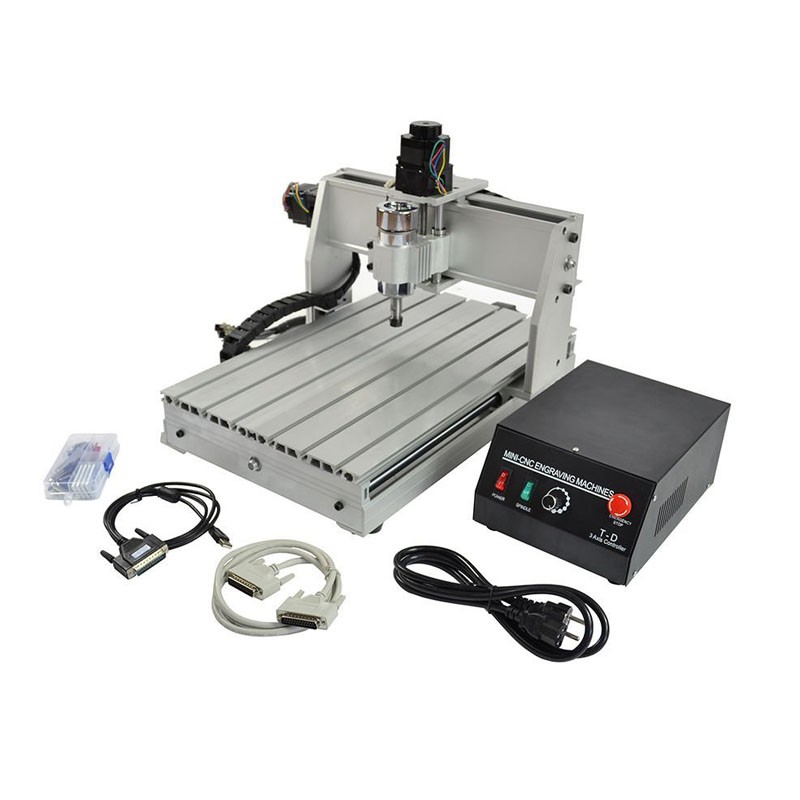

Всем здрасте!
Вопрос по станку CNC 3040, куплен на али за 36 тыс. Использую программу CNC USB Controller
Шпиндель мощностью 230 Вт. Так вот, запуск станка прошел успешно, какое то время работал, было время простоя около месяца. После того как заново начал использоваться заметил что самопроизвольно вращается шпиндель на малых оборотах, тормозишь рукой и держать легко, как отпускаешь снова вращается(вращаться начинает как только подаешь на него питание, вращается даже в том случае, когда рукоятка оборотов поставлена в 0. Вращается без загрузки программы!!). В принципе на работу не влияет, но уж лучше что бы было как обычно)).
Заранее всем спасибо!

Видимо придется открыть черную коробочку и померить напряжения мультиметром.

Если напряжение есть что это значит?

Это значит что его надо убрать.
п.с. а если серьезно то экстрасенсов тут нет. Открой коробку.выложи фото, параметры замеров напряжений, настройки... и т.д.
Без информации никто тратить время на гадания не станет.

3Axis писал(а):Если напряжение есть что это значит?
Это значит, что регулятор его не убирает до конца. Выложи фотку регулятора из коробки. Может есть подстроечник.
