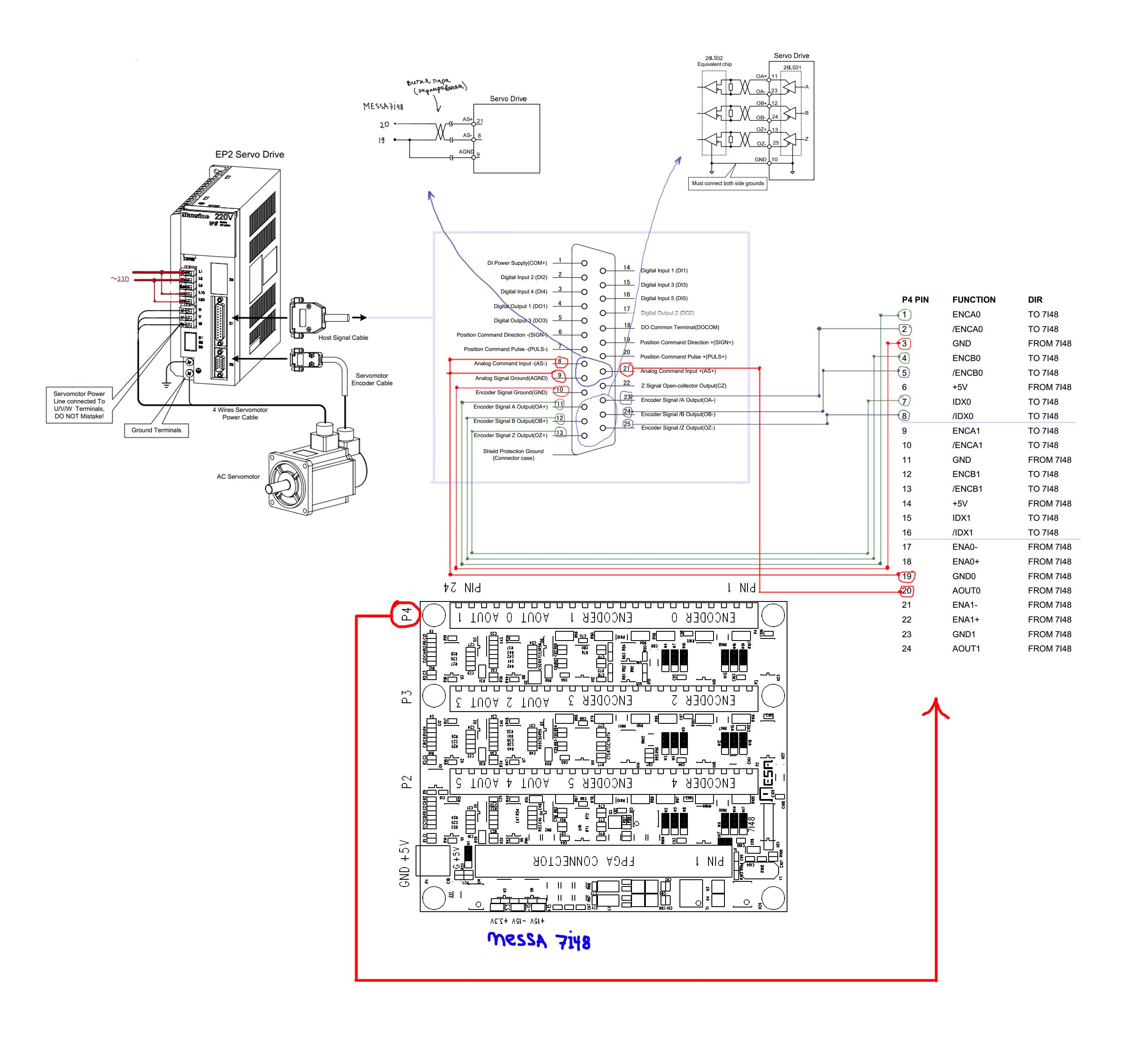

Итак пункт первый.
Mesa 5i20 вставим в материн ку, Mesa 7I48 Mesa 7I37 ТА соединяем шлейфами
насколько я понял там перепутать сложно.
Mesa 7I48 подключим привода (пока без шпинделя)
servo_conections_messa.jpg (11421 просмотр) <a class='original' href='./download/file.php?id=9094&mode=view' target=_blank>Загрузить оригинал (389.25 КБ)</a>
я вижу подключение таким
Что скажут спецы?
Re: Модернизация фрезерного станка 6720вф2+EMC2 + MESA 5i20+
Загружай картинки прямо на форум, так они наверняка не потеряются!
Vova_3000 писал(а):Mesa 7I48 подключим привода (пока без шпинделя)
Тут подумал, привода, пока лучше не подключать. Лучше их потом подключить, когда более менее Mesa настроим, а то мало ли что.

согласер влючать не стоит но распайку разема сделать необходимо.

итак распайка привода готова.
настройку предварительно буду делать на столе, знаю что под нагрузкой значения будут другими, но нужно понять что, к чему.
