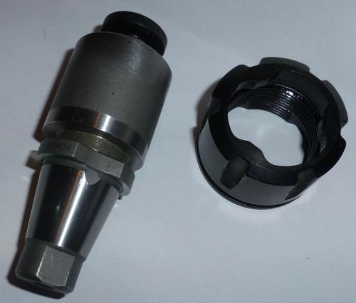

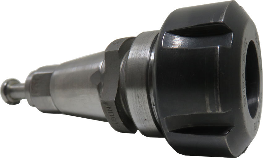

Можно попробовать сделать переходники ECR
По сути новую гайку и возможность фиксации хвостовика от проворота.
Если кто решит таким путем пойти, лично мне будет интересно.
