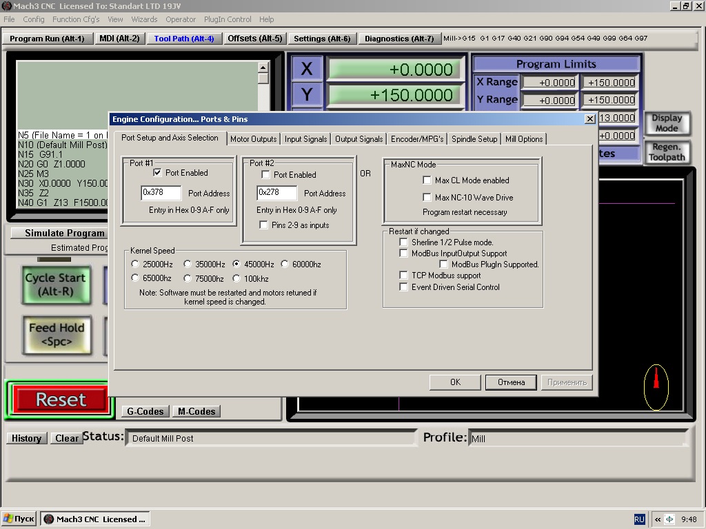

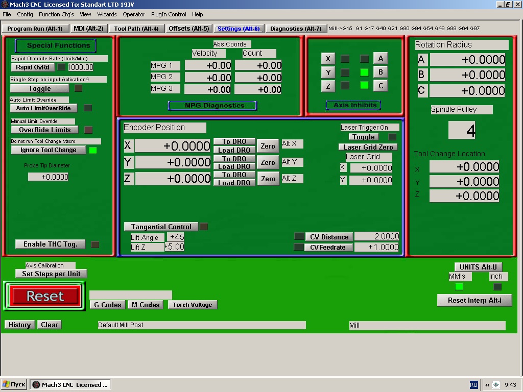

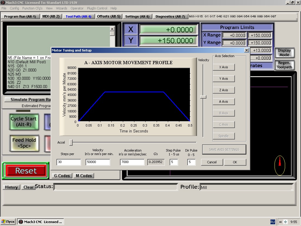

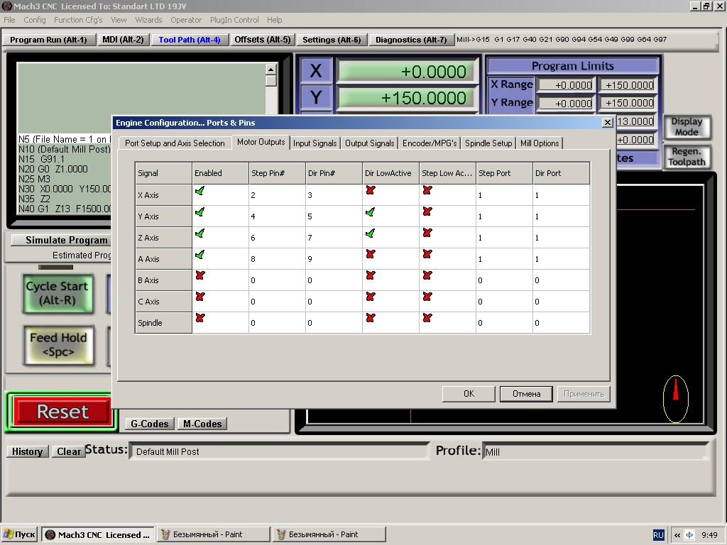

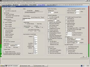

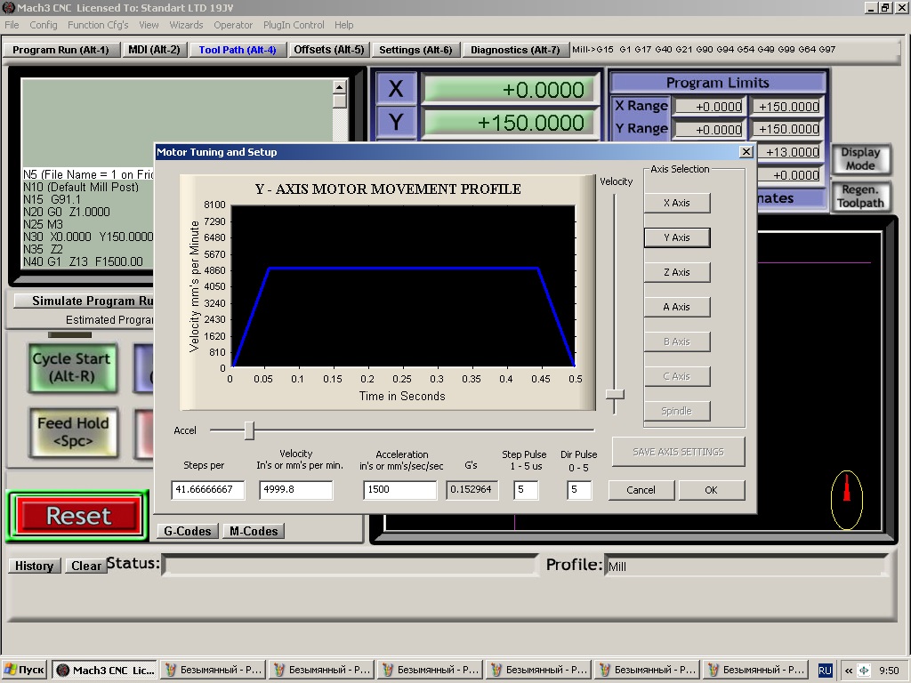

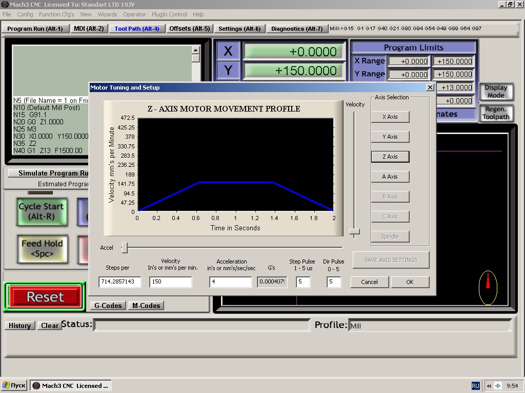

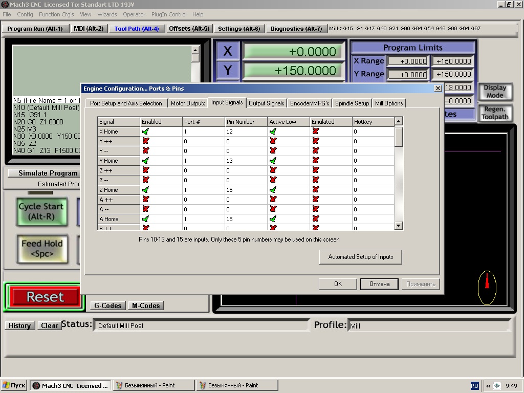

Пытаюсь сделать стеклорезку с тангенциальным ножом. Настроил все оси, откалибровал. Попробовал нарисовать треугольник:
N5 (File Name = 1 on Friday, March 23, 2018)
N10 (Default Mill Post)
N15 G91.1
N20 G0 Z1.0000
N25 M3
N30 X0.0000 Y150.0000
N35 Z2
N40 G1 Z13 F1500.00
N45 X150.0000 Y0.0000
N50 X0.0000
N55 Y150.0000
N60 G0 Z4.0000
N65 M5
N70 M30

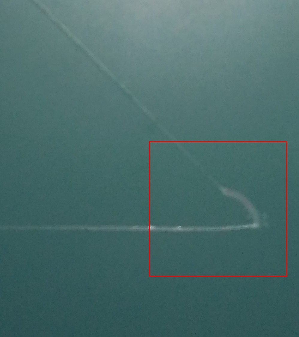

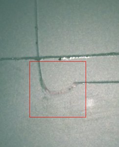

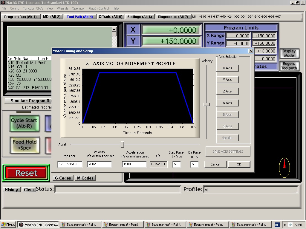

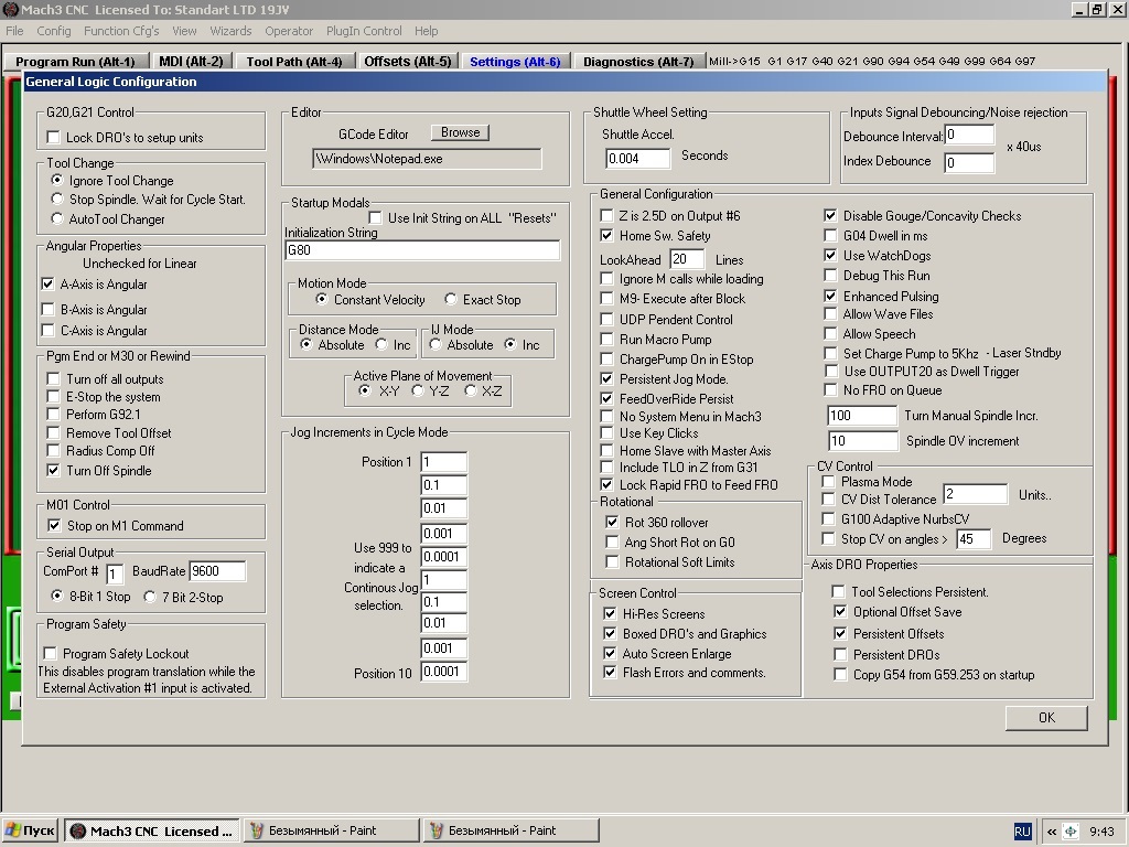

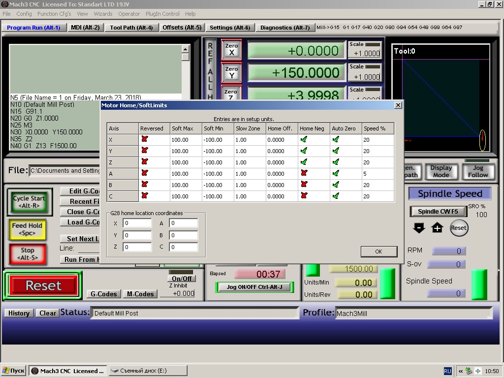

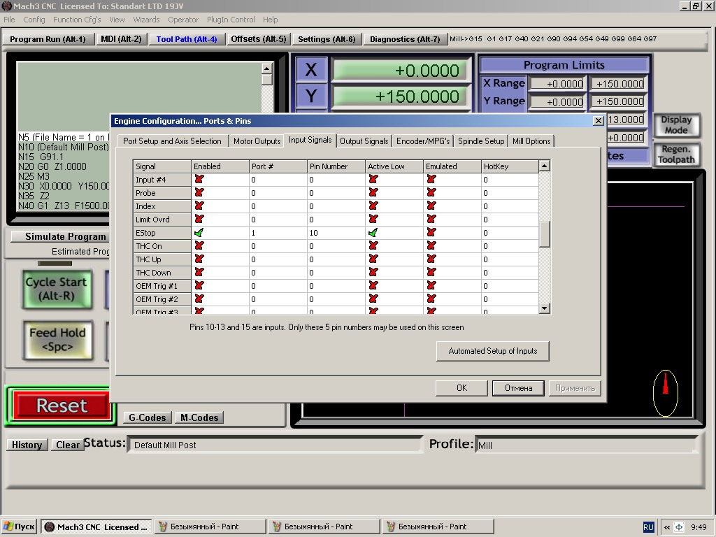

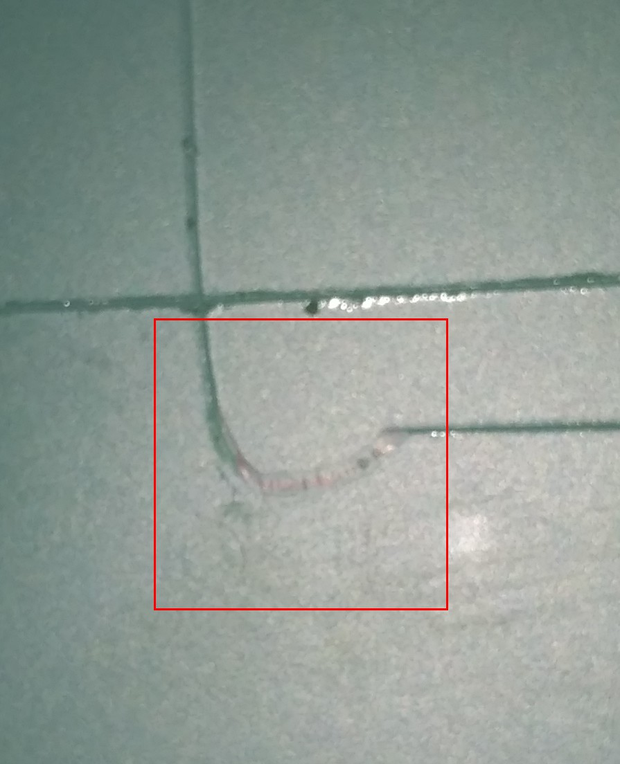

Рисует нормально, но тангенциальный нож работает странно. Во-первых не поднимает нож на углах, во-вторых начинает поворачивать нож не в конечной точке, а где-то за 4-5 мм до конечной точки.Во вложении все настройки Mach 3, фото поверхности после прохода стеклореза (видны царапины при повороте резца на ходу). Так же видео реза (в архиве).
Пробовал менять в настройках все параметры, относящиеся к CV, но ничего не изменилось. Включал/выключал СV. Менял углы для подъема тангенциального ножа. Переустанавливал с нуля Mach 3. Кто-нибудь поможет разобраться? Почему нож не поднимается?!

Предсказание на 200 строк поставьте и "острые углы" какими считать.
Общий конфиг - там есть.
General Logic -- у вас первый экран вложения.

Это я всё пробовал. И углы менял, и высоту подъема. Не помогает. Может здесь есть какая-то заковырка с обнулением оси Z? Я имею ввиду то, что есть разница между хомингом оси Z и нулевой точкой Z. У меня сейчас концевой Z стоит вверху и ось едет при хоминге вверх.
