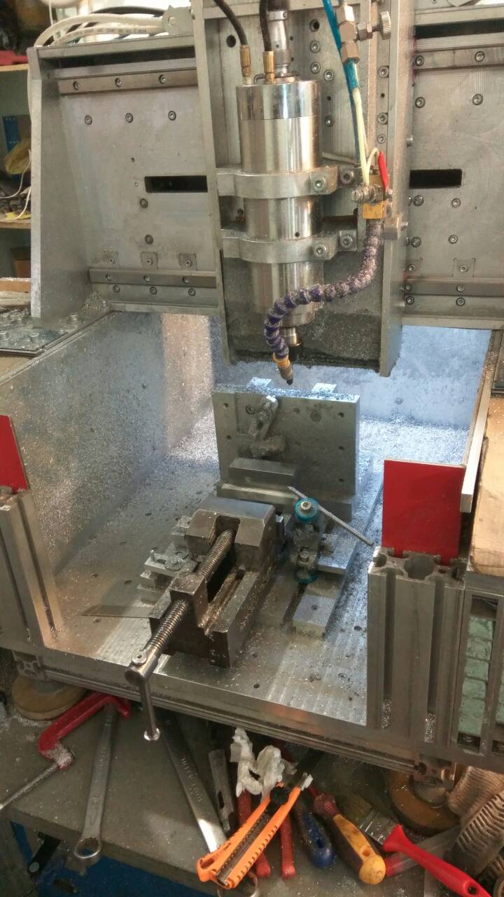

Вот станочек
0-02-04-c3d03455ad4fbb1f8408248c429bb8d65e9e89fd38a5d98434641d8a24a1da6a_full.jpg (2268 просмотров) <a class='original' href='./download/file.php?id=135886&mode=view' target=_blank>Загрузить оригинал (119.74 КБ)</a>

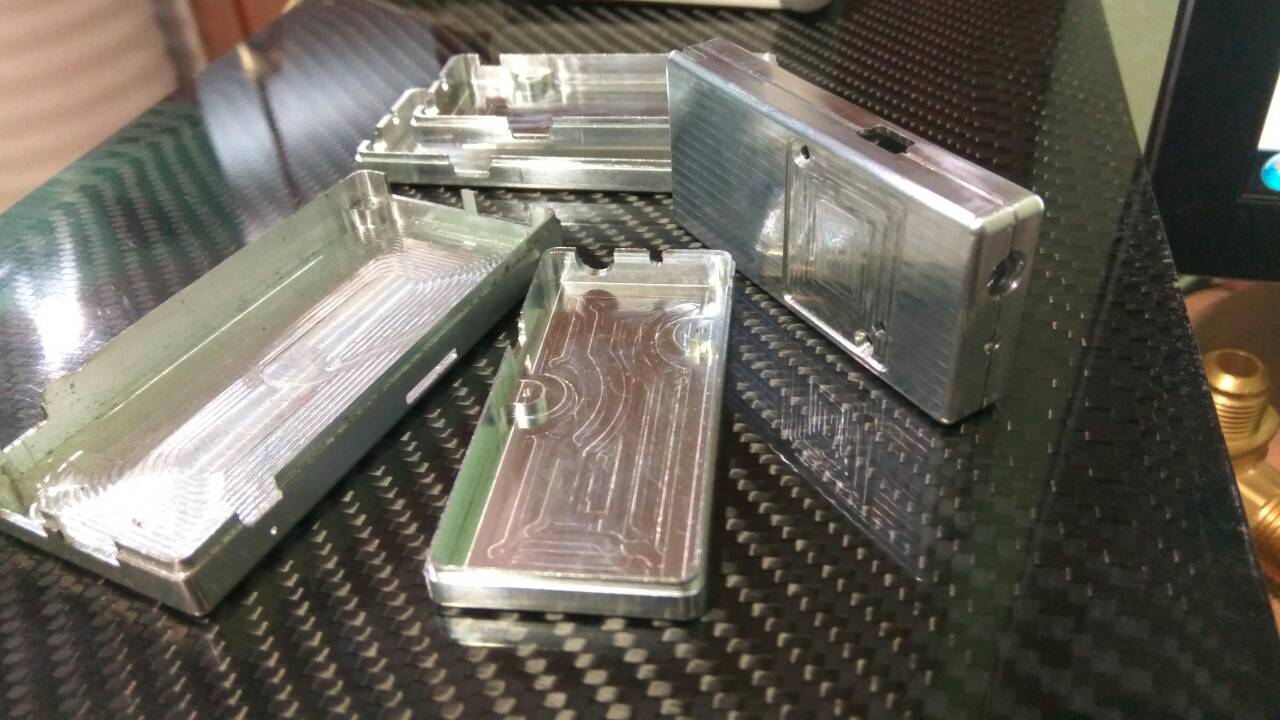

и примеры изделий
0-02-04-1b20fb630abdbf0e148f4490dd8a71a08b0d1cb5cd950f23786beb485a372554_full.jpg (2240 просмотров) <a class='original' href='./download/file.php?id=135893&mode=view' target=_blank>Загрузить оригинал (105.86 КБ)</a>

Redmn
Сообщения: 853
Репутация: 1207
Настоящее имя: Иван
Откуда: Украина, Запорожье
Re: Китайский ATC
Сообщение Redmn »
viael писал(а):и примеры изделий
а получше не нашел? :thinking: :thinking:
Из ящика для металолома что ль?
viael
Сообщения: 60
Зарегистрирован: 17 фев 2015, 15:35
Репутация: 23
Настоящее имя: Vitaliy
Re: Китайский ATC
Сообщение viael »
Ну дык брак один остался, годные заказчик выгреб. Это так для понимания масштаба...
