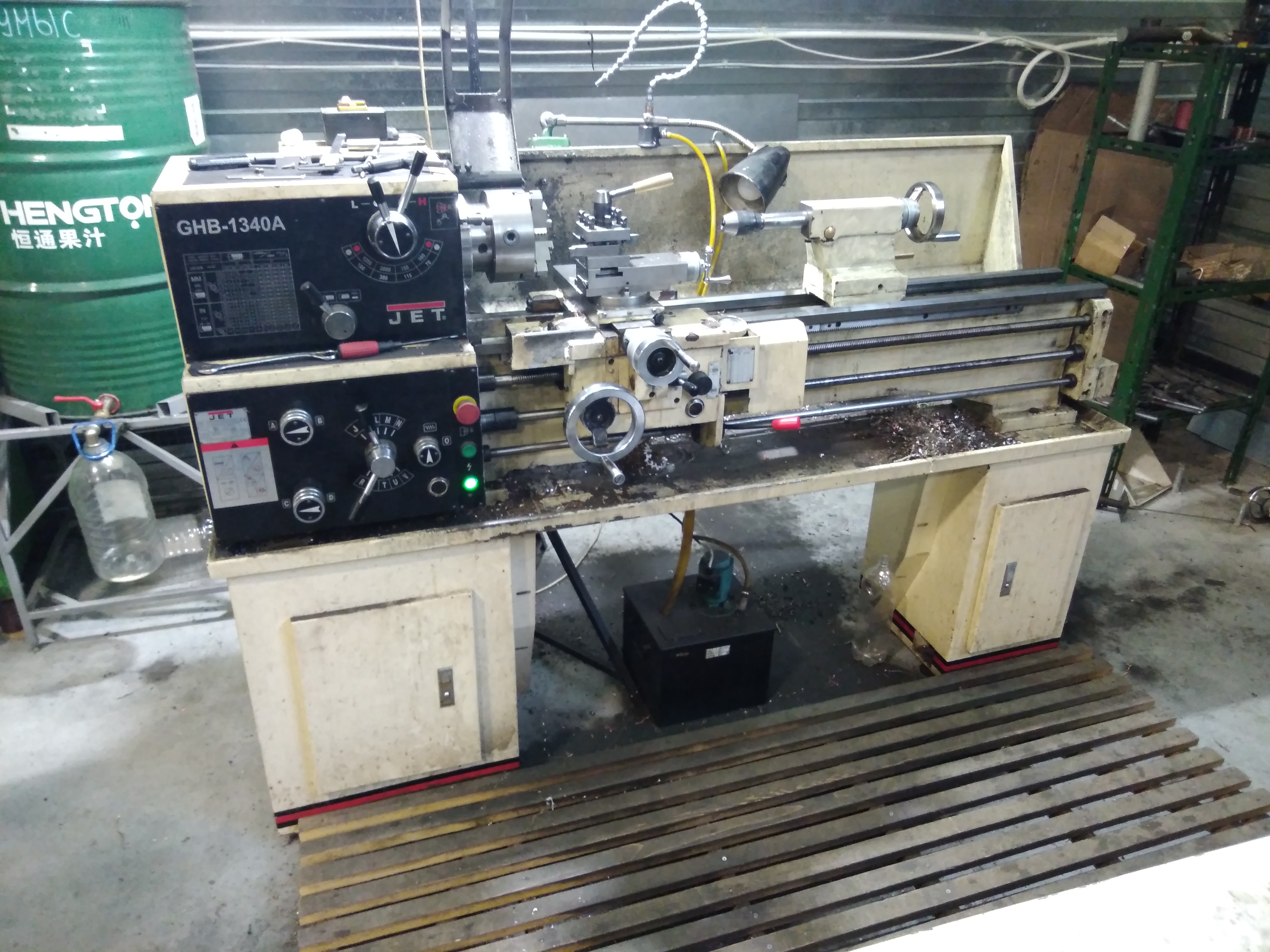

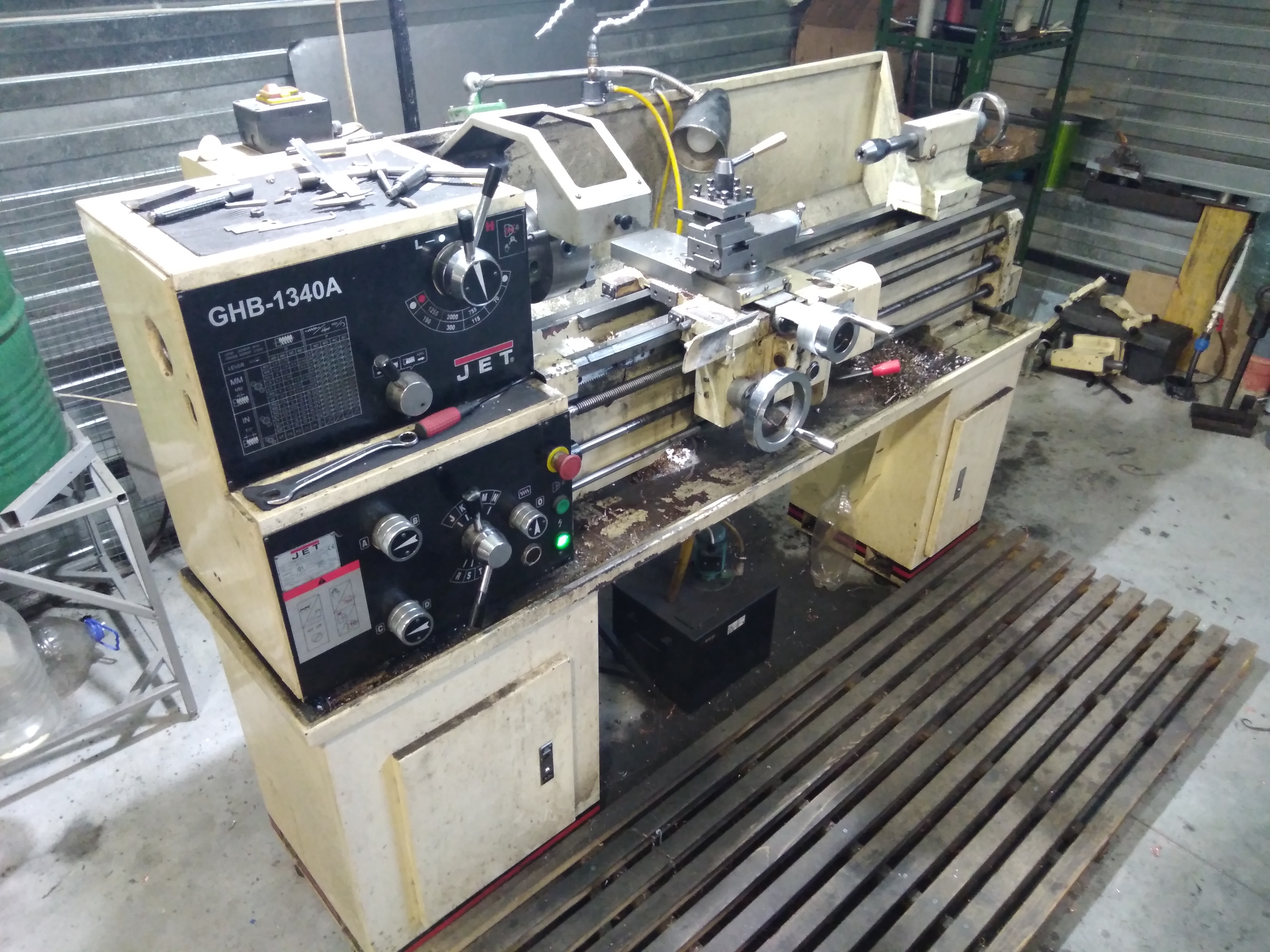

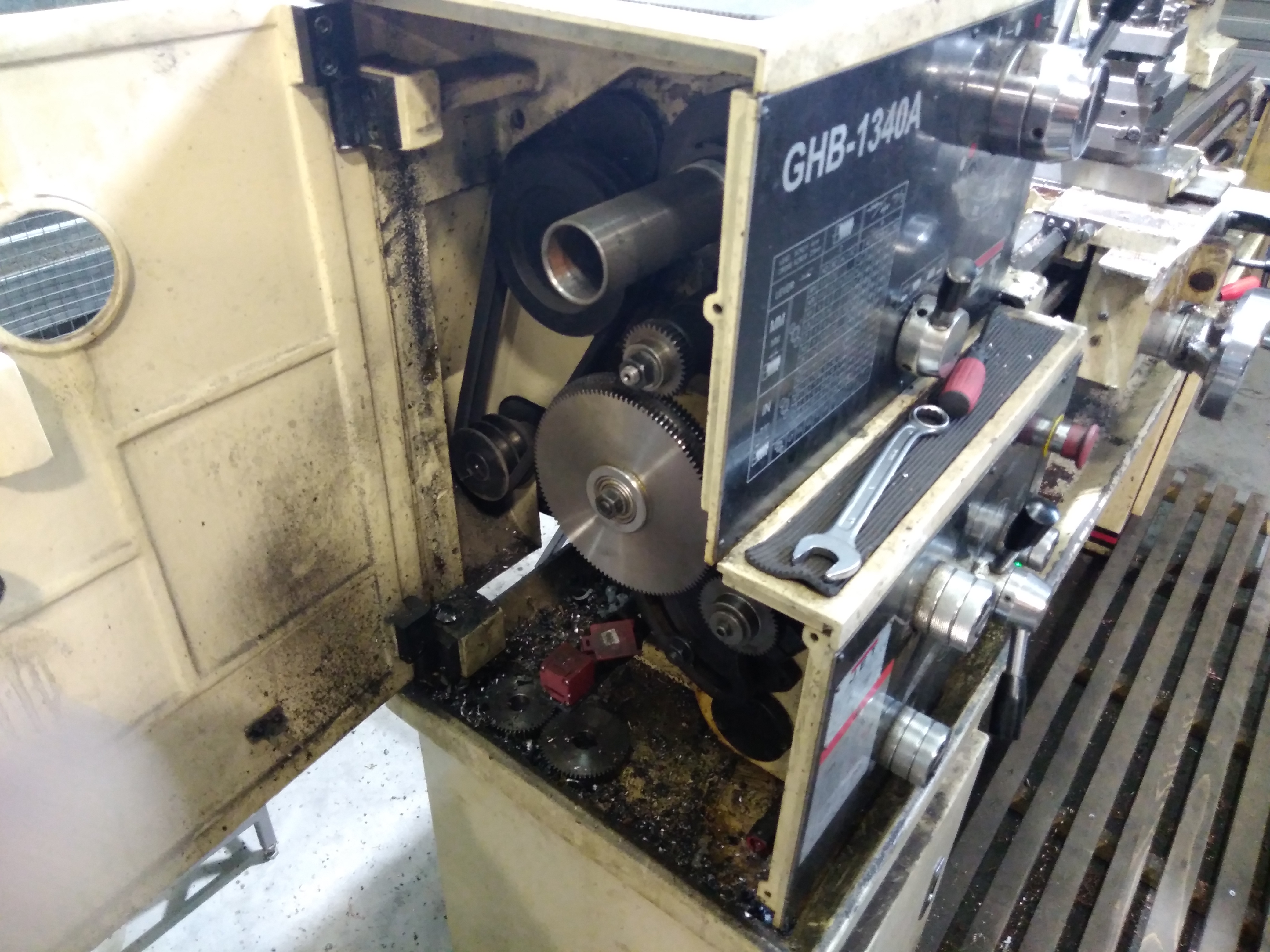

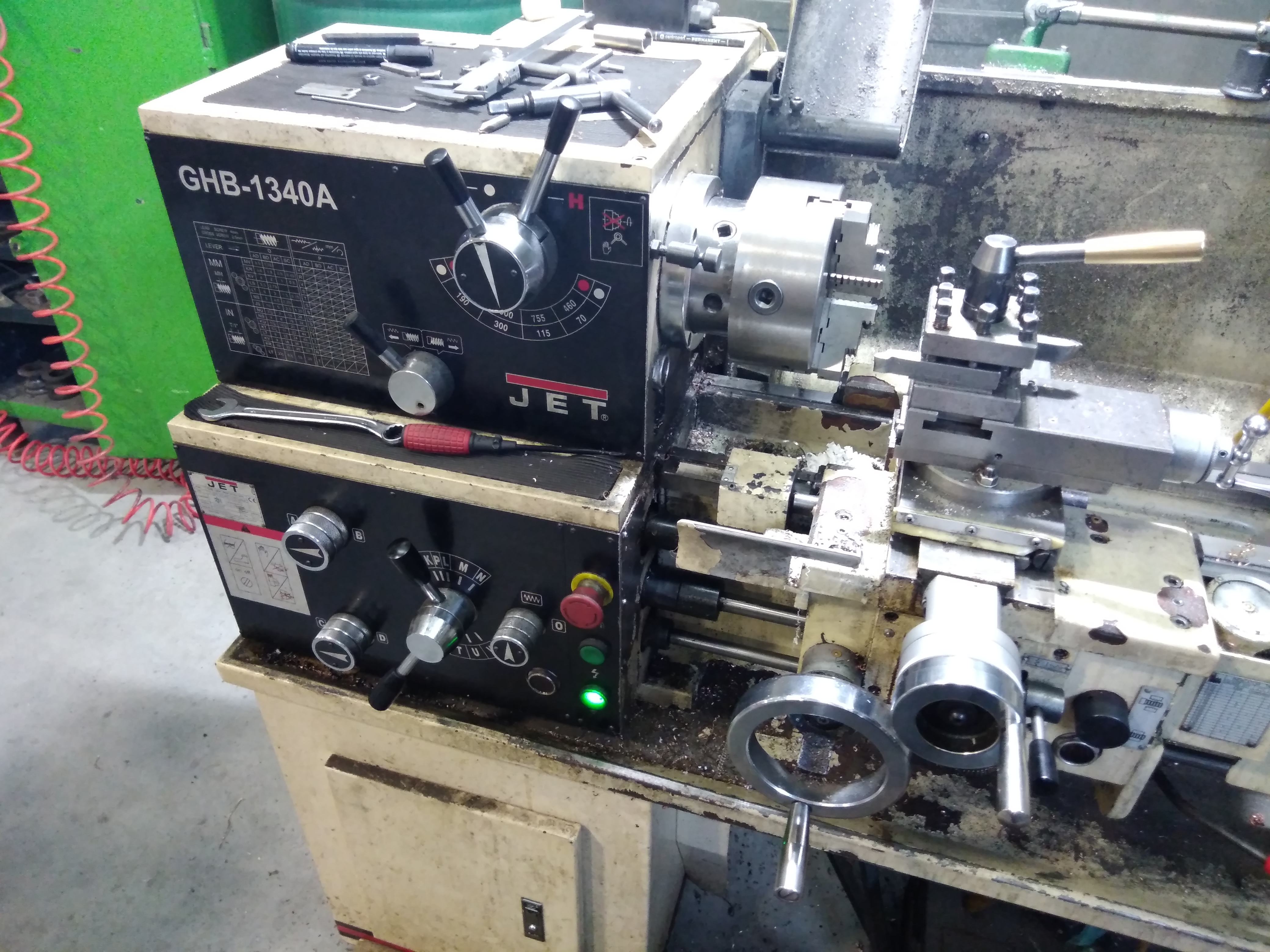

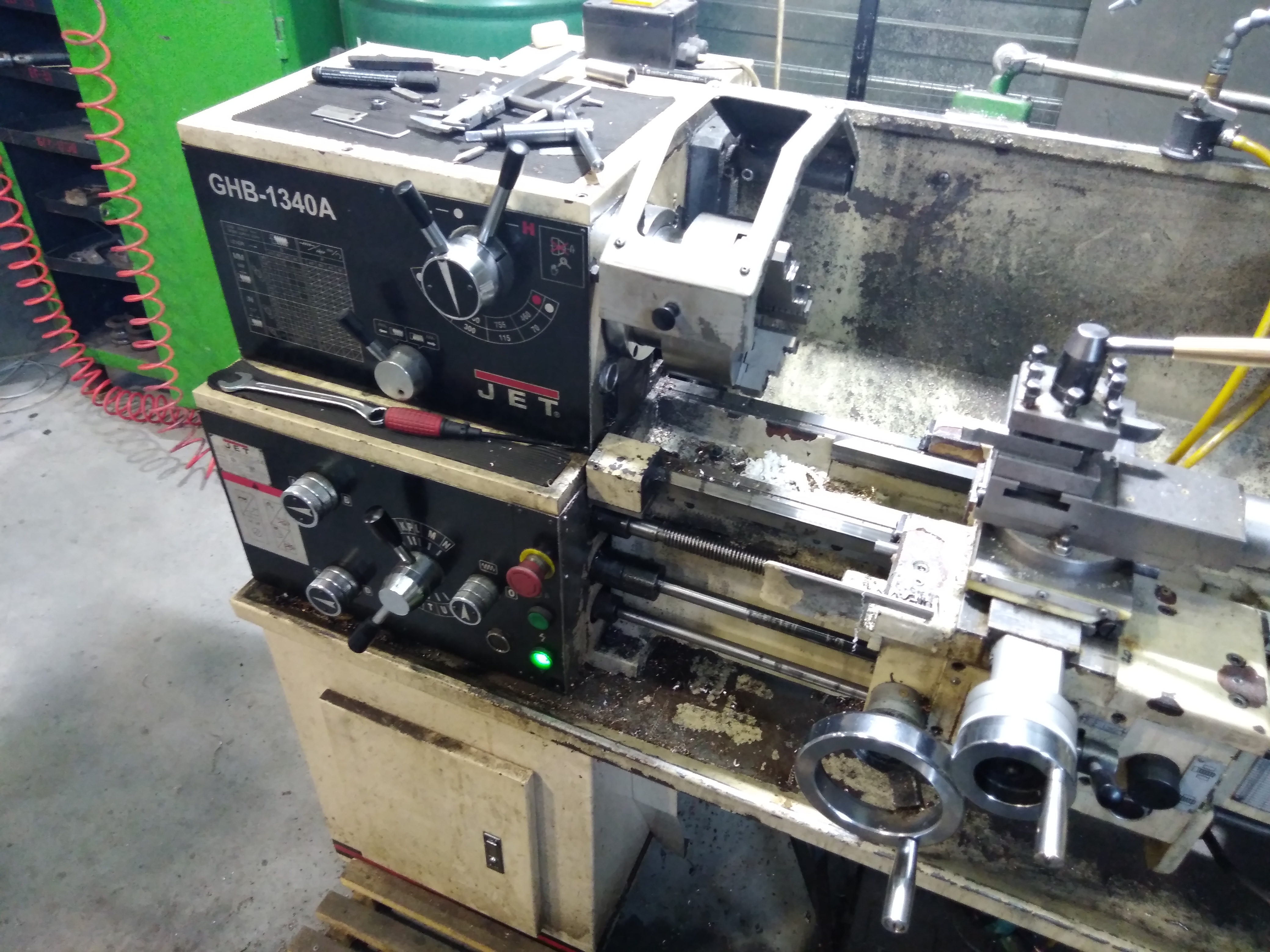

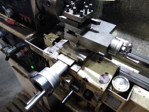

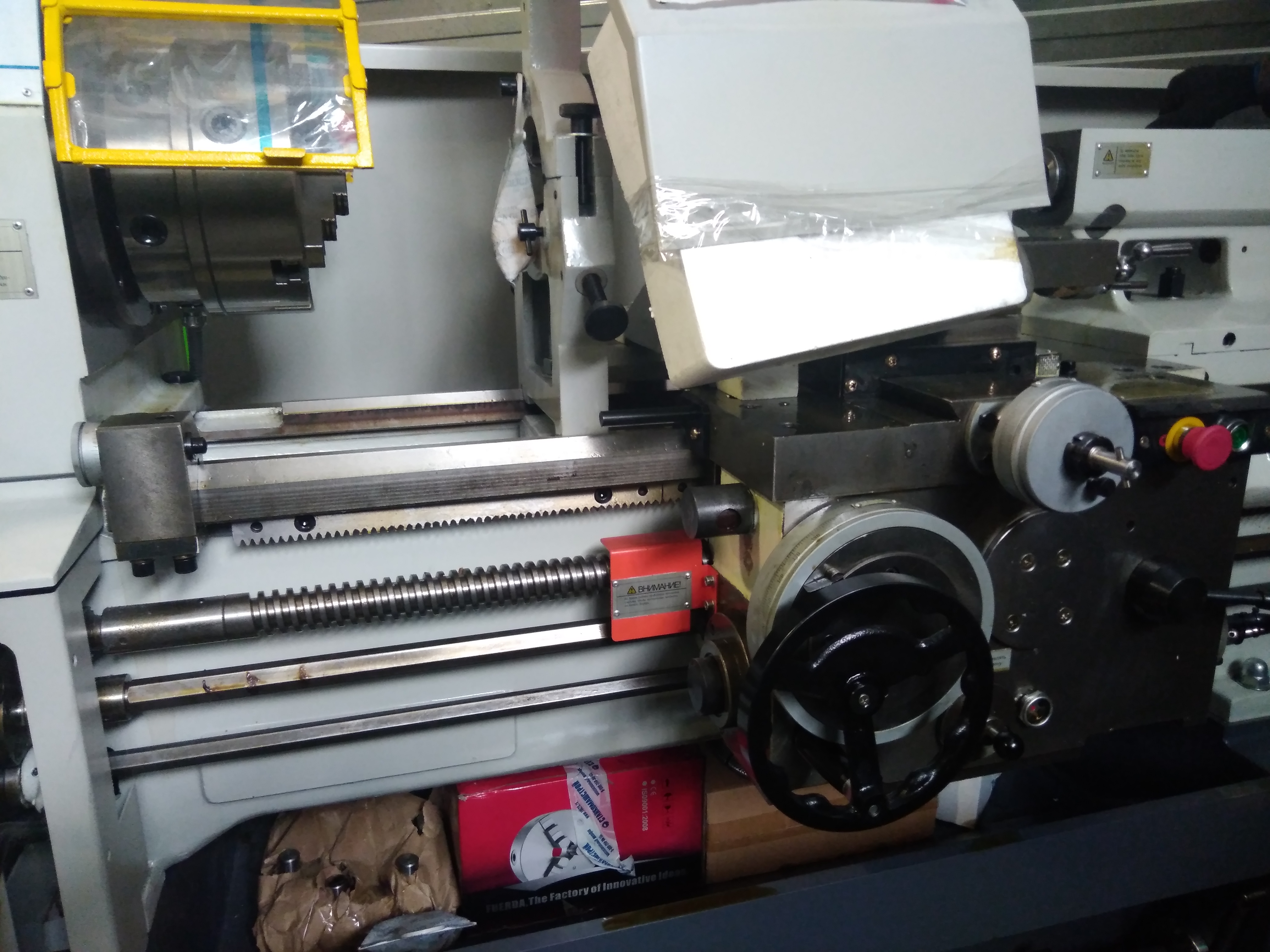

Фотки станка на ихнем производстве. Мне обещали что вместе со станком отдадут ещё планшайбу, подвижный и неподвижный люнеты, кучку резцов.
IMG_20180319_151306.jpg (19768 просмотров) <a class='original' href='./download/file.php?id=135810&mode=view' target=_blank>Загрузить оригинал (2.79 МБ)</a>
IMG_20180319_151312.jpg (19768 просмотров) <a class='original' href='./download/file.php?id=135811&mode=view' target=_blank>Загрузить оригинал (2.57 МБ)</a>
IMG_20180319_151413.jpg (19768 просмотров) <a class='original' href='./download/file.php?id=135812&mode=view' target=_blank>Загрузить оригинал (2.59 МБ)</a>
IMG_20180319_151648.jpg (19768 просмотров) <a class='original' href='./download/file.php?id=135813&mode=view' target=_blank>Загрузить оригинал (2.62 МБ)</a>
IMG_20180319_151658.jpg (19768 просмотров) <a class='original' href='./download/file.php?id=135814&mode=view' target=_blank>Загрузить оригинал (2.54 МБ)</a>
IMG_20180319_151704.jpg (19768 просмотров) <a class='original' href='./download/file.php?id=135815&mode=view' target=_blank>Загрузить оригинал (2.63 МБ)</a>
IMG_20180319_151715.jpg (19768 просмотров) <a class='original' href='./download/file.php?id=135816&mode=view' target=_blank>Загрузить оригинал (2.59 МБ)</a>
IMG_20180319_151725.jpg (19768 просмотров) <a class='original' href='./download/file.php?id=135817&mode=view' target=_blank>Загрузить оригинал (2.8 МБ)</a>

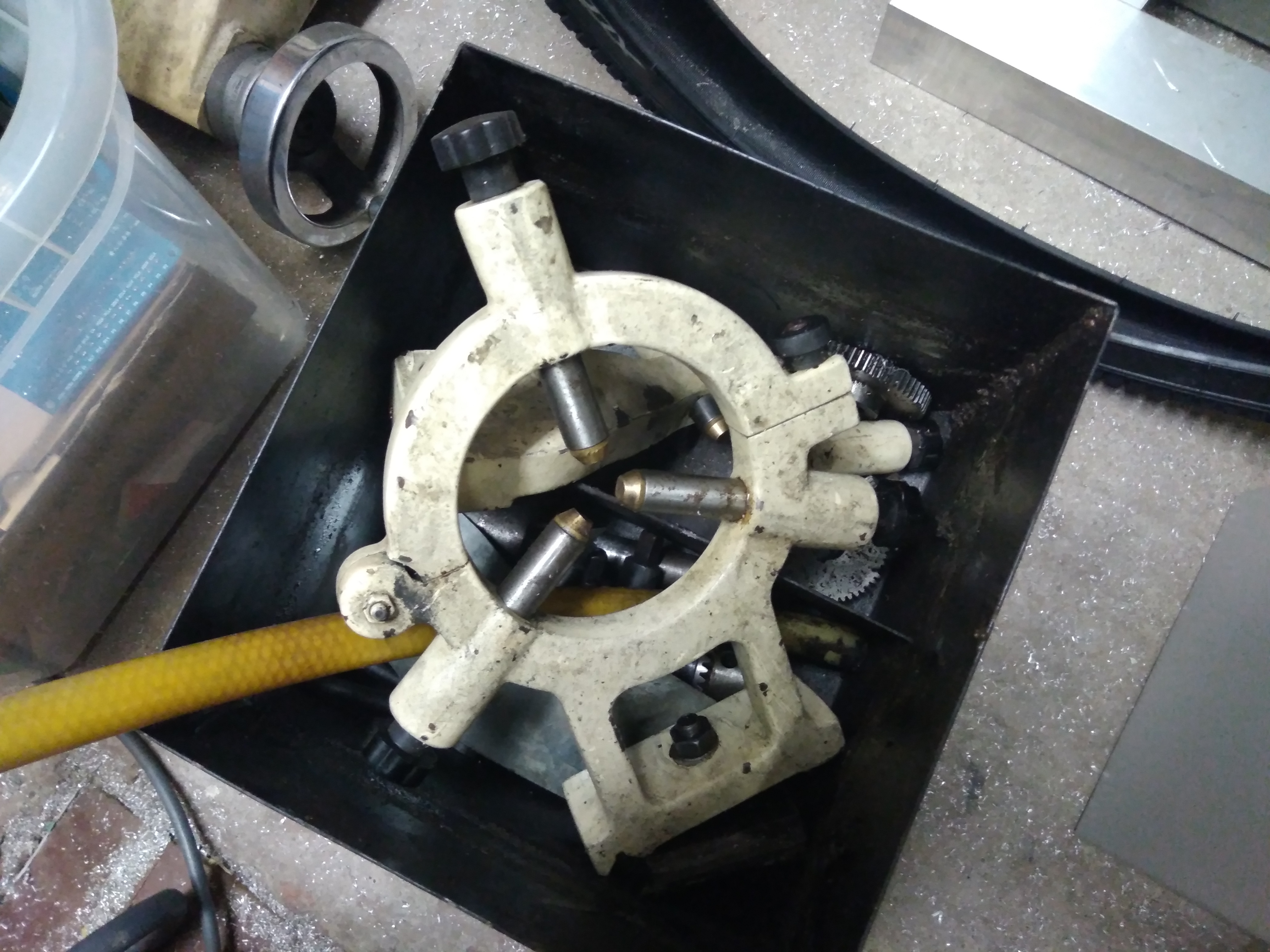

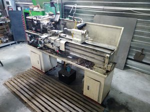

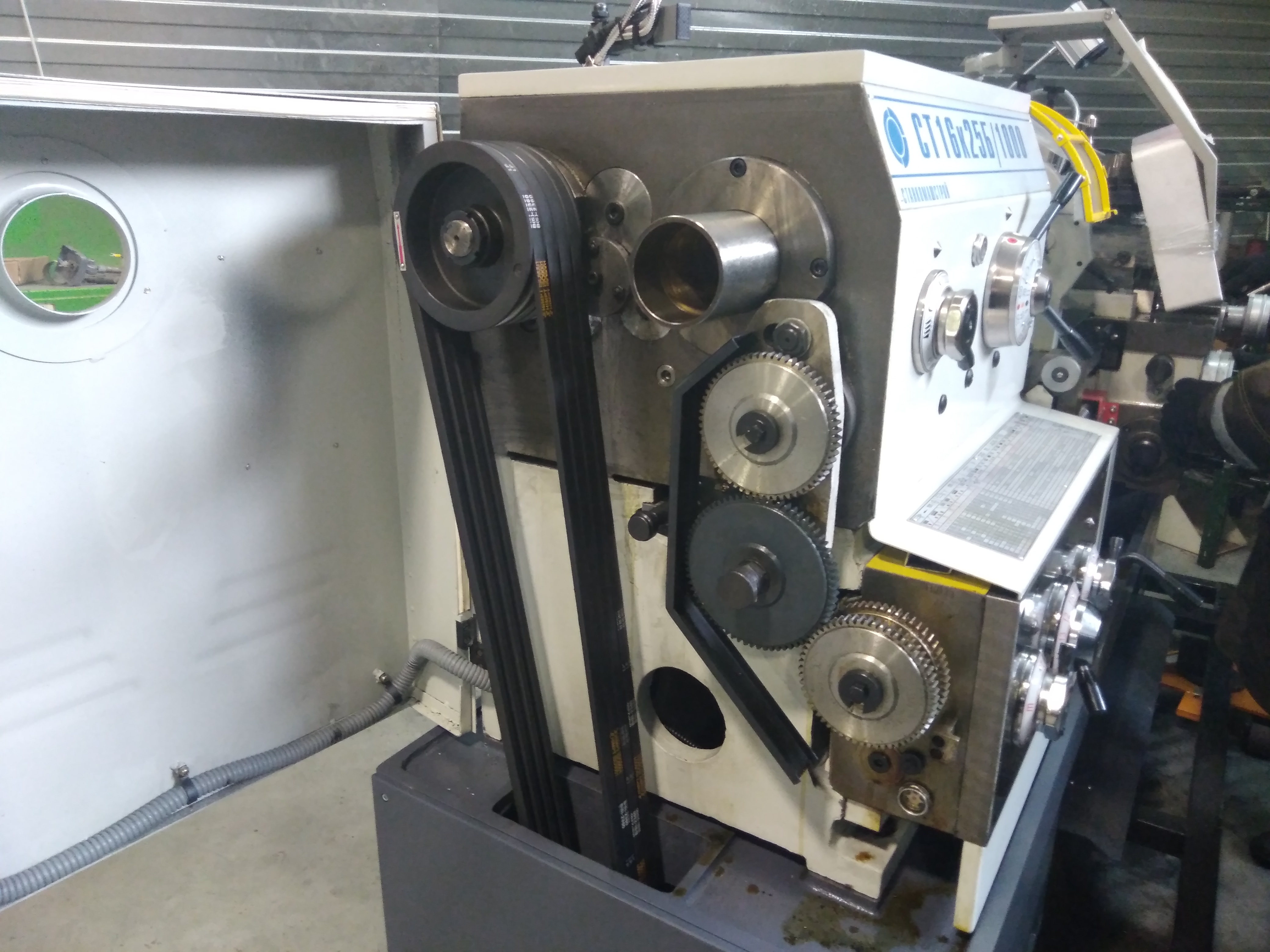

Наконец то привёз токарник к себе в мастерскую.
Так совпало что продавец отдавая мне мой станок принимал его замену:
IMG_20180402_142419.jpg (19445 просмотров) <a class='original' href='./download/file.php?id=136191&mode=view' target=_blank>Загрузить оригинал (2 МБ)</a>
IMG_20180402_142428.jpg (19445 просмотров) <a class='original' href='./download/file.php?id=136192&mode=view' target=_blank>Загрузить оригинал (2.16 МБ)</a>
IMG_20180402_142522.jpg (19445 просмотров) <a class='original' href='./download/file.php?id=136193&mode=view' target=_blank>Загрузить оригинал (2.27 МБ)</a>
IMG_20180402_143744.jpg (19445 просмотров) <a class='original' href='./download/file.php?id=136194&mode=view' target=_blank>Загрузить оригинал (2.14 МБ)</a>
Джет их не устраивал по производительности, но для меня с моими задачами - хватит за глаза. Без работы стоять точно не будет.
Мой станок грузят после 23сек видео. До этого - решил снять выгрузку станка который у них будет вместо моего
https://www.youtube.com/watch?v=sEJNAJu ... e=youtu.be

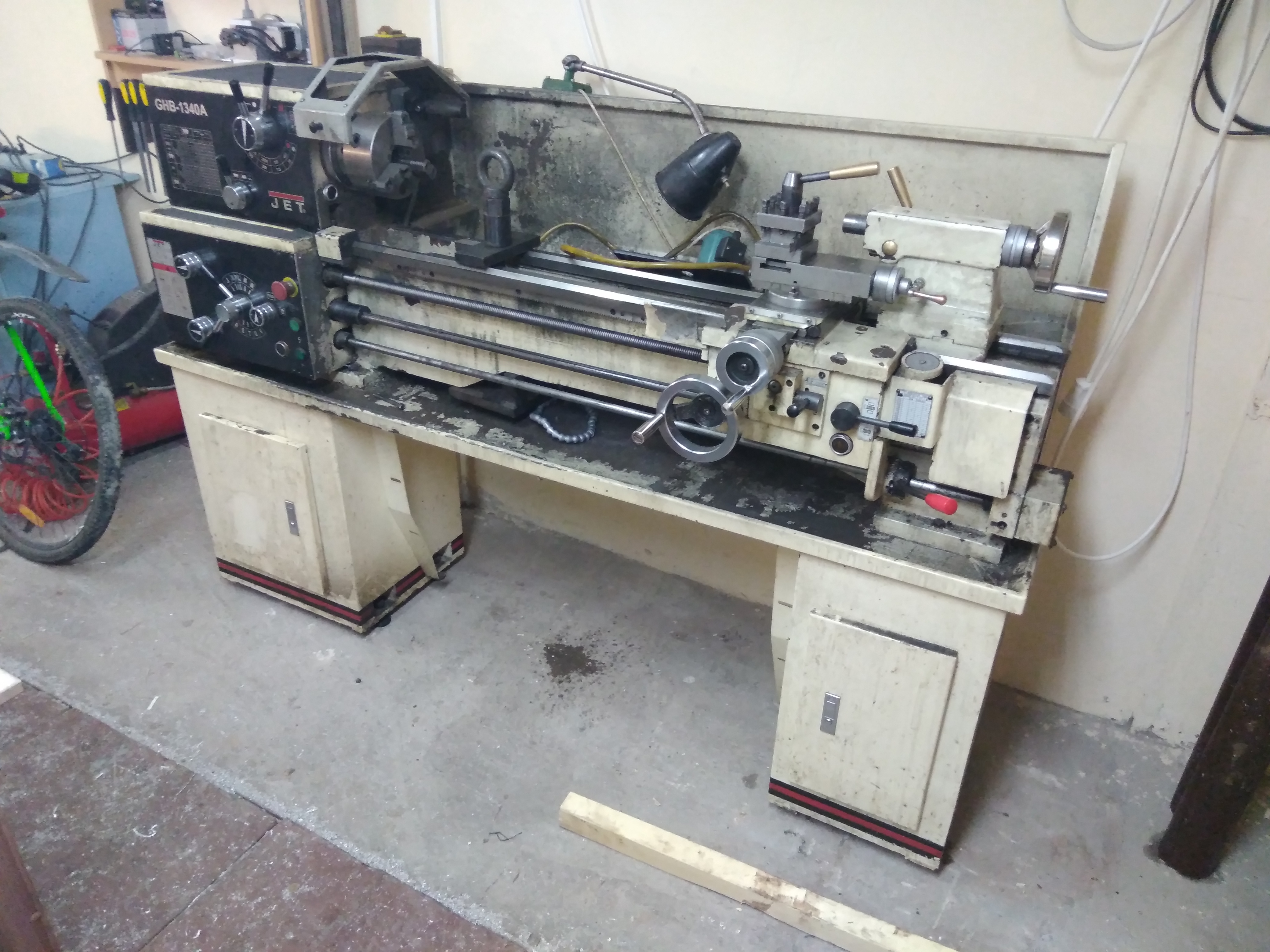

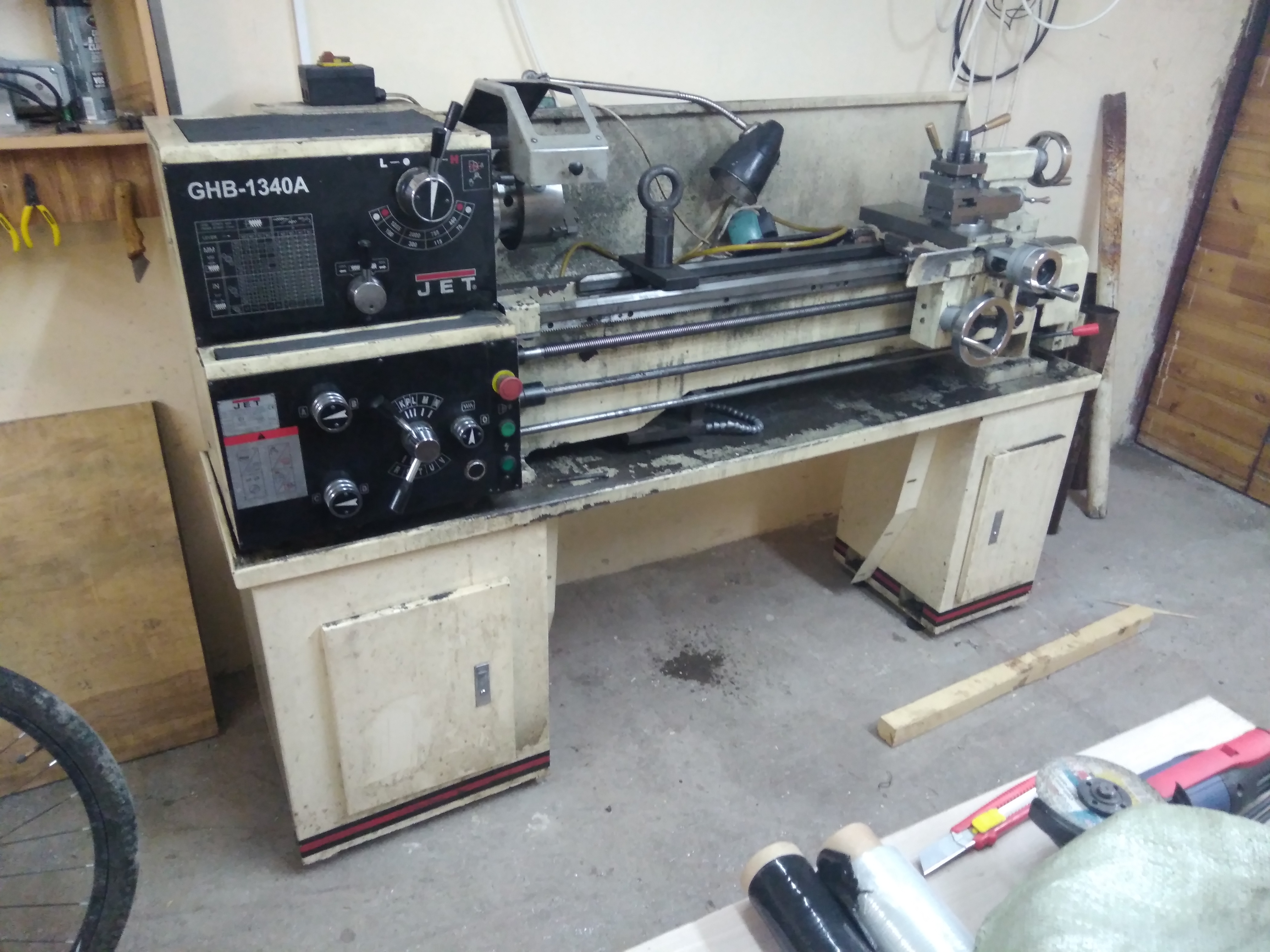

Мой токарник в гараже и перед отъездом:
IMG_20180402_144800.jpg (19445 просмотров) <a class='original' href='./download/file.php?id=136195&mode=view' target=_blank>Загрузить оригинал (2.15 МБ)</a>
IMG_20180402_200441.jpg (19445 просмотров) <a class='original' href='./download/file.php?id=136196&mode=view' target=_blank>Загрузить оригинал (2.49 МБ)</a>
IMG_20180402_200503.jpg (19445 просмотров) <a class='original' href='./download/file.php?id=136197&mode=view' target=_blank>Загрузить оригинал (2.3 МБ)</a>

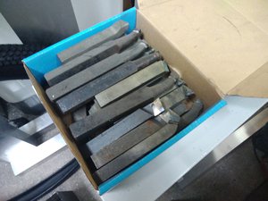

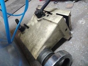

Резцы, шестерни, люнеты... Задняя бабка на фото треснутая - я забрал на всякий случай. На станке сейчас стоит нормальная целая.
IMG_20180402_200749.jpg (19445 просмотров) <a class='original' href='./download/file.php?id=136198&mode=view' target=_blank>Загрузить оригинал (2.23 МБ)</a>
IMG_20180402_200756.jpg (19445 просмотров) <a class='original' href='./download/file.php?id=136199&mode=view' target=_blank>Загрузить оригинал (2.52 МБ)</a>
IMG_20180402_200804.jpg (19445 просмотров) <a class='original' href='./download/file.php?id=136200&mode=view' target=_blank>Загрузить оригинал (2.43 МБ)</a>
В гараж станок затаскивали втроём с помощью ломов и стальных труб. Справились за 30 минут.
Могу сказать что эта сделка - яркий пример того как иногда можно просто попасть в свою калею и у тебя на этой калее всё прёт как по маслу: никаких задержек, подвохов, неприятностей. Просто всё гладко как по накатанной. Я если честно был после погрузки станка в состоянии какой то нирваны :cheesy: . Давно ждал - и получил что хотел. Даже забыл спросить доки у продавца. Так продавец, когда я уже пытался уехать позвонил мне и сказал чтоб я защел за ними. Народ который мне помогал его грузить - на редкость вежливый. Токарь который на нём работал - всё подробно рассказывал и показывал.
Но всё таки 4х кулачковый патрон и планшайба куда то таинственно пропали и продавцу про комплектность я говорил. Ладно, в принципе станок мне и так достался по смешной для него цене - 80 килорублей + 5 доставка по городу на самогрузе. Для кого то, безусловно, это немалая сумма. Но если сравнивать с ценой нового, а она более 300 килорублей, то повод для радости однозначный.
Буду теперь мозговать, как правильно его подключить.
