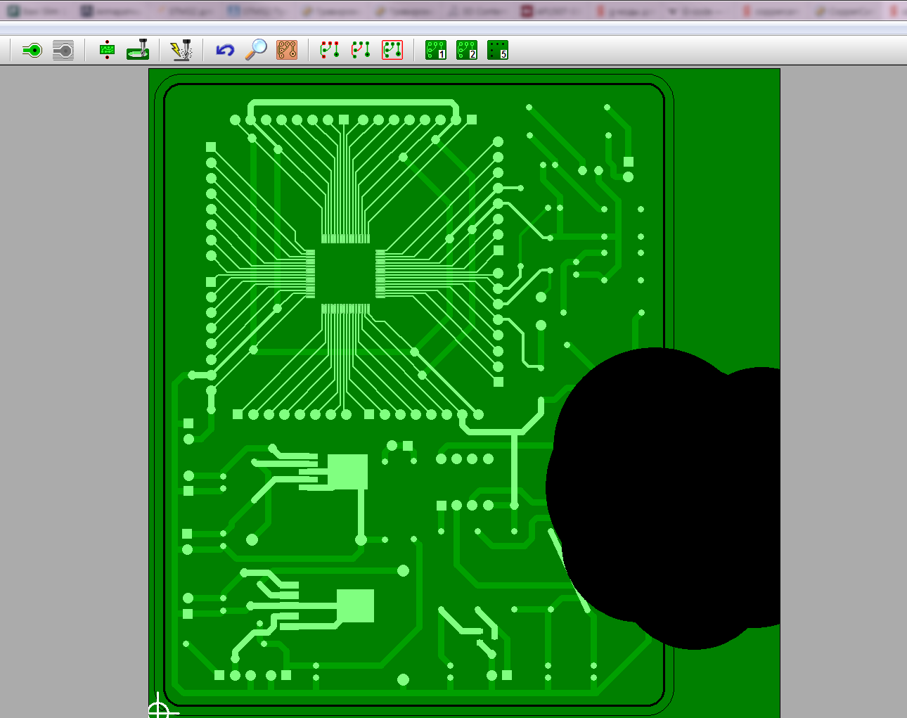

Второй день экспериментирую с фрезеровкой плат.
Из Altium disigner выгружаю gerber файлы и файл сверловки.
Дальше самое интересное...
Несколько часов изучал и экспериментировал с coppercam . Получил некоторый результат. Но при попытке вывести в gcode оказалось, что демонстрационная версия.
Кроме того как-то криво импортируется файл сверловки.
Отложил Coppercam, загрузил Flatcam. Вроде он и делает, то то нужно но такие тормоза! Если создать полигон для выборки меди - устанешь ждать завершения работы. В общем снес его.
Попробовал экспорт из альтиум в dxf и последующей загрузке в artcam. Криво.
Что есть еще реально работающее из аналогичных программ?

Вот так грузится сверловка
2018-06-16_22-00-14.png (3618 просмотров) <a class='original' href='./download/file.php?id=141306&mode=view' target=_blank>Загрузить оригинал (95.9 КБ)</a>

Скачал более раннюю версию coppercam. Сверловка грузится верно только в дюймовой системе.
Но хотя бы загрузилось.
Но демоверсия все равно не дает выгрузить gcode.

Да, сверловка из Альтиума подхватывается Копперкамом как-то криво. Я не помню подробности, но помню, что в файле сверловки переносил десятичную точку в диаметрах инструментов для исправления этого косяка.

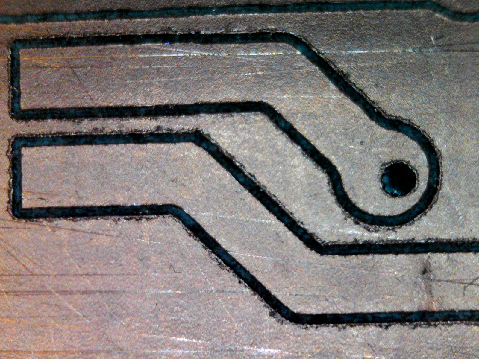

Сделал первую пробную платку на Mach3.
Основной целью эксперимента ставилось выяснить возможности станка. Дорожки на плате 0,23мм. Между дорожками 0,2мм.
Отверстия делал с обратной стороны платы.
Фреза 10 градусов. Диаметр 0,2. (есть еще набор 30-0,1)
Перед фрезеровкой, при помощи GCode-Ripper построил карту высот. Шаг по X, Y около 8 мм. Разброс по плате от 0,1мм до -0,03.
Заглублялся фрезой на 0,05 мм. Обороты шпинделя 20 000.
Скорость реза 10мм/сек. Margin 0.05 мм (возможно некоторые недорезы связаны с этим.
2018-06-18_00-33-28.png (3507 просмотров) <a class='original' href='./download/file.php?id=141352&mode=view' target=_blank>Загрузить оригинал (92.36 КБ)</a>
Итог: Дорожки шириной 0,23 делать вполне можно. И даже 0,15 думаю получится.
Режет довольно быстро.
Не рискнул под ночь продолжить выборку меди. Боюсь фрезой 0,2 мм это будет очень долго. Можно ли как-то поставить фрезу 2 мм и фрезернуть большие площади, а мелкую выборку маленькой фрезой?
Перевернул плату и начал сверловку. В процессе сверловки на компе с Mach3 запустил браузер мозилу и полез по сайтам гулять. В какой-то момент шаговики сбились. Это было слышно по жуткому скрежету. Остановил программу, поймал ноль и повторил. Но уже не грузил ни чего лишнего и антивирус (Касперского) отключил.
Вывод: Нельзя чем либо еще загружать винду. Все же это не не операционная система реального времени.
Да, еще не понял как менять инструмент. В G коде есть строки смены инструмента, но там просто пауза в пару секунд и программа продолжает сверловку первым номером сверла. Я думал, что смена инструмента - это останов до нажатия кнопки пользователем. Если это не так то нужно каждое сверло в отдельную программу. Хотя возможно это и правильно ибо ноль Z нужно в любом случае ловить.
Результат смотрите сами...

Сверловка не совсем по центру прошла - это после сбоя программы. Не стал выверять ноль. На глазок сделал.
В некоторых местах медь не полностью выбрана.
Либо немного увеличить глубину или поиграть margin параметром. Что-то он мне не нравится. Нужно с нулем проверить.
И пока сдирал плату - поцарапал дорожки.
С двухстороннего скотча как ее отрывать нормально? Может прогреть хорошенько или скотч не сильной фиксации нужно?

Smith2007 писал(а):С двухстороннего скотча как ее отрывать нормально? Может прогреть хорошенько или скотч не сильной фиксации нужно?
да, феном для волос нормально отрывать
Smith2007 писал(а):Не рискнул под ночь продолжить выборку меди. Боюсь фрезой 0,2 мм это будет очень долго.
в арткаме можно, просто добавляете по очереди в одну УП несколько граверов разного диаметра, первым большого диаметра, последним, маленького диаметра, в итоге уп разделится на то, что обработает большой гравер, и на то, что дорежет маленький, а в копперкаме насколько я помню можно делать выборку только одним диаметром.
