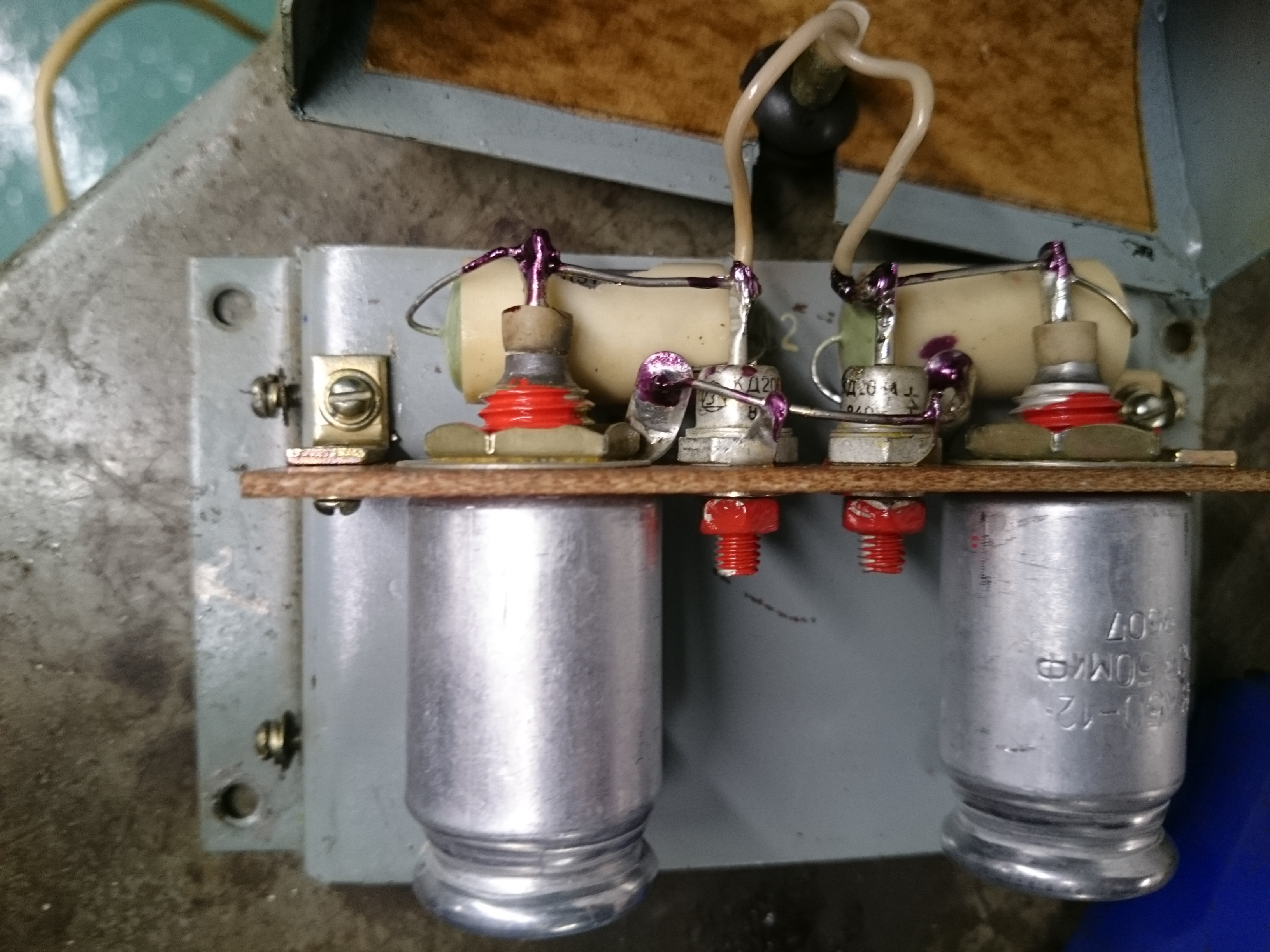

в кинематике привода шпинделя коробка скоростей. там люфт есть, видимо изза этого...
а в существующей схеме логика видимо такая: главный привод шпинделя остановился как попало, включилась ЭМ-муфта, 110-вольтовым моторчиком через червячную передачу довернули шпиндель в позицию смены, чем-то определили, что это именно та самая позиция (круговой индуктосин???) ну и менять инструмент. Схемы нету, куча домыслов...
я со станка снял пару коробочек без маркировки, связь с внешним миром по двум проводам. сегодня открою. сфотографирую. Ну и коробку крупным планом
DSC_0842.JPG (3461 просмотр) <a class='original' href='./download/file.php?id=136652&sid=51f2ebfe65b4a5aad95bc504b1133a51&mode=view' target=_blank>Загрузить оригинал (2.43 МБ)</a>
два плеча с электролитами, бумажными кондерами и диодами. Это что-ли схема запуска? Изображение
Диодами напряжение подрезали? вешалась эта коробочка на 127В мотор.
