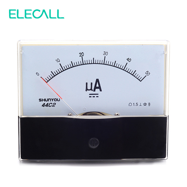

Подскажите пожалуйста, как подключить такой амперметр?
Какой для него нужен шунт?

Caponi писал(а):Подскажите пожалуйста, как подключить такой амперметр?
Никак - это микроамперметр, а нужен милиамперметр.
Чтобы расчитать шунт недостаточно данных.

Всем доброго времени суток
домучали этот микроамперметр. собрал из имеющих резисторов сборку на 3,4Ом (нужно было 3,3Ом)
В итоге имеем следующий результат: файл гравировки с настройками мощность 50% скорость 300мм/сек
милиамперметр показывает 5мА, мой мультиметр показывает 3-4мА.
на блоке питания трубы указано 38мА МАХ. если стоит 50% значит должно быть 19мА?
или я что то не так понимаю...

Резку включите. Гравировка - вещь импульсная, а стрелочный прибор - инерционная. Миллиамперметр показывает усредненное значение.

Andy52280 писал(а):Резку включите. Гравировка - вещь импульсная, а стрелочный прибор - инерционная. Миллиамперметр показывает усредненное значение.
Вы были правы, поставил резку 50%, на амперметре 18мА
