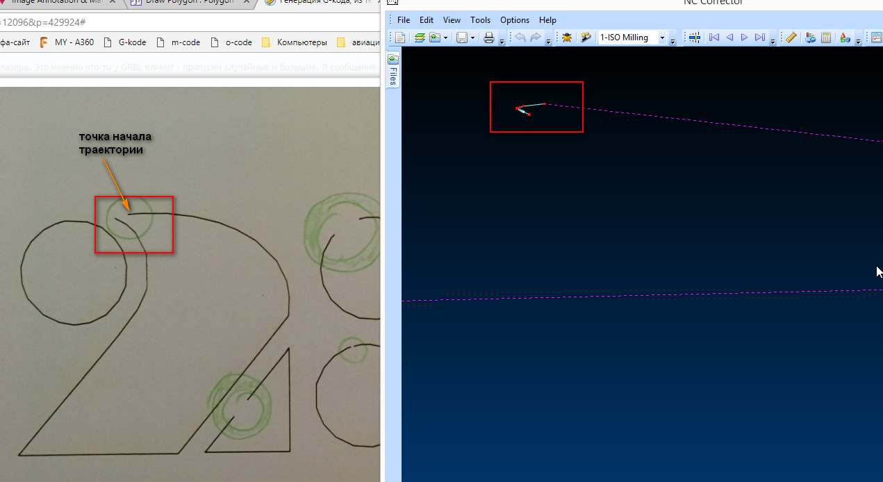

Не знаю, куда с этим вопросом ткнуться, может здесь подскажут? При обработке G-кода, полученного из GCodeConstructor стабильно получаю пропуски кривых. Т.е. головка правильно отрабатывает свою траекторию, а лазер отключается раньше времени. Для отправки пробовал разные программы. Буфер минимальный. На всех просмотрщиках кривые целые. Причем если несколько раз жечь один и тот же файл, пропуски будут разной длинны. Пока выявил только одну закономерность - пропуски обычно появляются в конце кривых. Поиск в известных ошибках GRBL (использую 1.1.а) ничего не дал.
Куда смотреть, что копать?

Попробуй задействовать ось Z со значением примерно 0.3. Если ее физически нет, все равно. Смысл в том что лазер будет позже отключаться. Но могут появиться пережоги, тогда значение нужно уменьшать.

melechko писал(а):а лазер отключается раньше времени.
Странно, конечно.....
А вот простецкий код рисующий квадрат, какой даст результат:
M5
G0 X0 Y0
M3 S500
G1 F500 X20
Y20
X0
Y0
M5

Alexversh писал(а):Попробуй задействовать ось Z со значением примерно 0.3. Если ее физически нет, все равно. Смысл в том что лазер будет позже отключаться. Но могут появиться пережоги, тогда значение нужно уменьшать.
Проблема в том, что это не задержки включения/выключения лазера. Это именно что-то у GRBL клинит - пропуски случайные и большие. Я сообщение написал после того, как психанул из-за того, что он на несложном трафарете сделал 10% пропусков , причем в самых неудобных местах.

Проверю. Но, судя по моим наблюдениям, на прямых и чистых окружностях пропусков не было.
Upd. Отработал чисто - луч не прерывался. А вот когда я повторил вчерашний трафарет, недорезы опять появились. И все строго в конце линий.
IMG_0499.JPG (3315 просмотров) <a class='original' href='./download/file.php?id=135688&mode=view' target=_blank>Загрузить оригинал (1.71 МБ)</a>
Файл G-кода прилагается (треугольник с недорезом там как раз последний элемент)

melechko писал(а):Проблема в том, что это не задержки включения/выключения лазера. Это именно что-то у GRBL клинит - пропуски случайные и большие. Я сообщение написал после того, как психанул из-за того, что он на несложном трафарете сделал 10% пропусков , причем в самых неудобных местах.
Посмотрел твой G-код. Сравнил с картинкой пропуски совсем не случайные. А именно в конце траекторий, ты и сам так говорил. Попробуй все таки костыль с осью Z. Т.е. выбери в 900 модуле программы правило генерации 008-гравировка. там задействована ось Z. Было у меня такое.
Сообщения: 4605
Проанализировал g-код:
2018-03-28_063620.png (3260 просмотров) <a class='original' href='./download/file.php?id=135768&mode=view' target=_blank>Загрузить оригинал (317.44 КБ)</a>
Отсутствует при выжигании первый отрезок, если у тебя GRBL 1.1 то там есть функция использования лазера, при которой лазер не включается на траекториях холостого хода G0, в связи с чем попробуй сделать так что-бы g-код был такого типа:
G0 F450 X0 Y107.11
M3
G1 F450 X0 Y107.11
X0 Y0
X148.5 Y0
X297 Y0
X297 Y107.11
X297 Y214.21
X148.5 Y214.21
X0 Y214.21
X0 Y107.11
M5
Сообщения: 4605
Есть параметр $32, если он равен нулю, то режим лазера выключен, если единице, то включен.
Как вариант, можешь просто его отключить, т.е. установить ноль.
