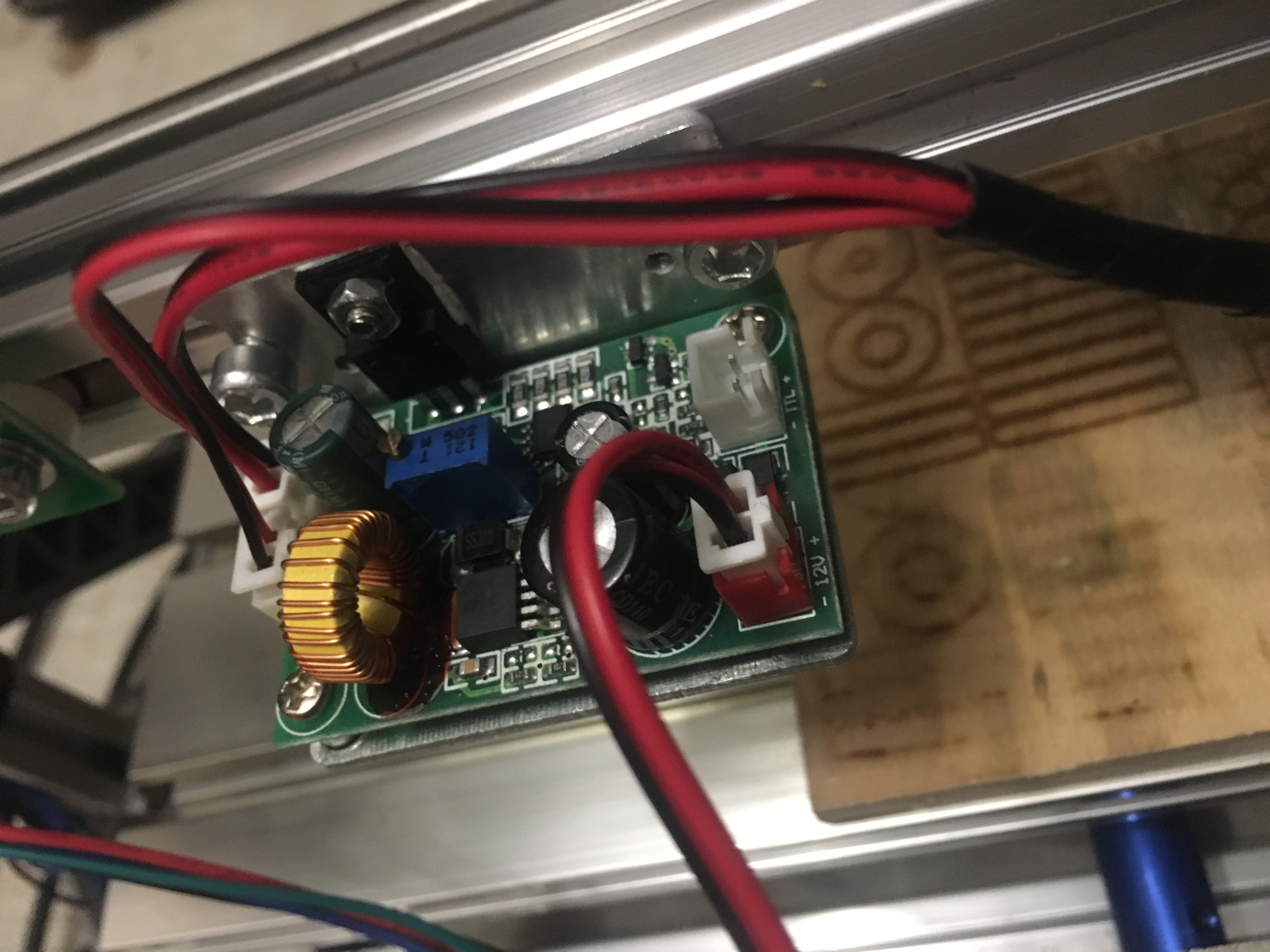

FedorM84

На счет подключения лазера не понял. Как подключать контроллер с TTL и куда? На него же должен идти управляющий сигнал от 0 до 5В, если я правильно понимаю, но плате дятла просто нет такого вывода. На фото - как контроллер подключен сейчас.

Сообщение peratron »
FedorM84 писал(а):На счет подключения лазера не понял. Как подключать контроллер с TTL и куда? На него же должен идти управляющий сигнал от 0 до 5В, если я правильно понимаю, но плате дятла просто нет такого вывода.

Нашел схему. Получается, что нужно подпаиваться к 15 ноге атмеги после R7. Надеюсь, что она все-таки живая. Если нет, то забью на неё - лишний повод спаять комутационную плату для ribs. Более того этот подход подкупает автономностью, а разводка платы есть на сайте разработчика. С лазером шел односторонний коннектор - временно подпаяю его и подключу к ttl, хотя лучше будет отдельную миниплатку развести и зафиксировать где-нибудь. Сам лазер пока запитаю от его родного бп или переделаю родной разъём чтобы получить чистые 12V. Согласно схеме нужно выпаять D2 и подключить освободившийся пин порта на землю. Только не понятно - не будет ли лазер при этом гореть в полную мощность в простое (если 15 нога атмеги жива, конечно)?
Имеется также парочка dc-dc конвертеров mp1584en. Можно ли его приспособить для RIBS варианта, чтобы получить 12В для лазера (китайский 5.5Вт). Конвертер по даташиту до 3A. Или лучше запитывать не от родного БП, а от 12 вольтового, чтобы не заморачиваться?

В общем решил подключиться с выпайкой диода и запитал лазер от старого порта. Для +TTL подпаялся к затвору IRF540. Вроде всё заработало. Вентилятор теперь крутится всё время, а не только когда лазер включен. Лазер загорается на минимуме при настройке 46 в Engraver master и не горит при рабочих проходах, если бегунок мощности меньше чем на 25%. Также Engraver Master все-равно режет со 100% мощностью по DXF, не смотря на настройки программы. Возможно из за того, что у меня старая версия V1.25.82.200 Обновиться не получается - сайт программы лежит. Поделитесь, плиз, версией посвежее, которая нормально работает с grbl1.1.
