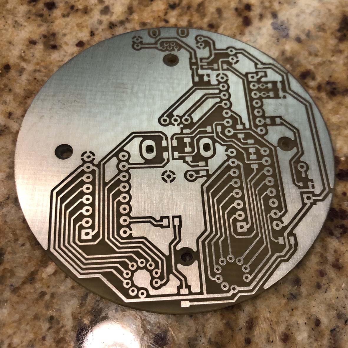

Кстати, может интересно будет кому. Поскольку делать плату с фрезеровкой меди долго и нудно, то решил сделать фотоспособом, а потом просверлить и обрезать на станке. Слава богу что Диптрейс позволяет компенсировать деформацию шаблона от нагрева. В результате шаблон уменьшается в длину и увеличивается в ширину. После замеров и корректировки я получил практически идеальный шаблон и сделал по нему плату. Ну а потом при помощи камеры сделал трансформацию матрицы по 3-м точкам, просверлил и обрезал. Получилось достаточно неплохо для первого раза. Конечно есть небольшие косячки, но в дальнейшем я от них избавлюсь. Если это интересно, то когда буду делать еще плату, могу снять подробную инструкцию.
