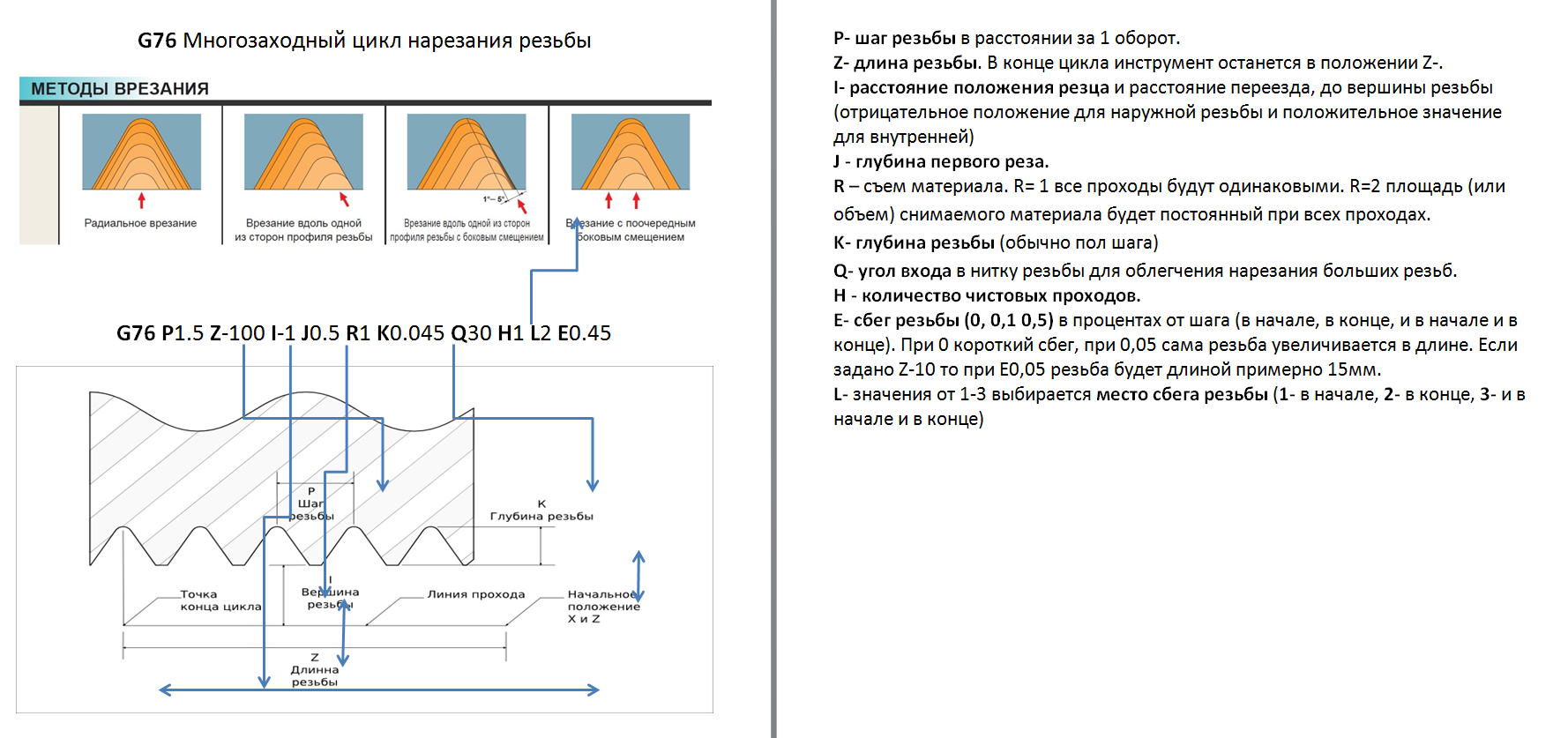

Ребята, нужно резьбу нарезать. Пробую использовать G76, но чет не заладилось у меня.
LinuxCNC выдает такую ошибку:
D word with no G41, G41.1, G42, G42.1, or G96 to use it
Помогите пожалуйста кто чем может!

G76 P1.250 Z80.000 I-6.000 J0.100 R2 K0.900 Q30 D0.010

Alexsh писал(а):G76 P1.250 Z80.000 I-6.000 J0.100 R2 K0.900 Q30 D0.010
Дюймовая резба 1/2"-20UNF
Суть не в этом. Что за ошибка и где она в УП?
Обчитался уже факов аж глаза на лоб лезут- в УП ошибки как бы нет, но таки она есть около строки 14.
Re: G76 need help!
Z80 - будет левая резьба
I-6 большой отход от резьбы
Как бы такого D0.010 параметра нет у G76 для Lcnc http://linuxcnc.org/docs/2.6/html/gcode ... ing-Canned

А слона-то я и не заметил!!!
Спасибо большое за подсказки! Побежал проверять.
aftaev писал(а):Z80 - будет левая резьба
режет правую
aftaev писал(а):I-6 большой отход от резьбы
Сколько достаточно 1-2мм ?
