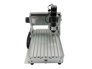

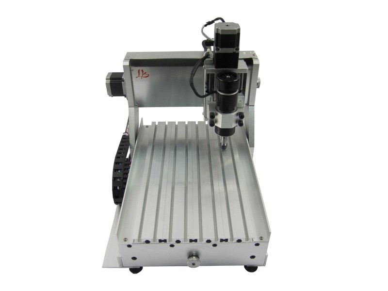

Здравствуйте!
Приобрел станок типа 3040 неизвестных китайских мастеров. Цанга ER11, шпиндель 1500 Вт с водяным охладом для работ по алюминию/мягким металлам.
Станок хоть и выполнен из 20 мм алюминиевых листов, жесткость имеет весьма посредственную.
К самому порталу претензий нет, а вот основа по сути состоит из 2 пластин опорных пластин с ножками, прикрученных к рабочей плоскости из профиля на небольшие винты (по 1 6мм винту на полоску профиля) через вызывающий сомнения уголок.
Качество реза достаточно низкое, станок издает громкие звуки при работе 6 мм фрезой.
Вопросы:
не развалится ли этот станок при работе на 0.6 мм алюминия (0.1 * Dфрезы) со скоростью 500 мм/мин?
как при минимальных затратах увеличить его прочность и уменьшить звук при работе
чем можно заменить рабочую плоскость станка если не Т профилем?
мне лично пока на ум приходят следующие вещи:
заливка профиля строительной пеной
установка доп. винтов на профиль
замена опоры и стола на стальные (дорого, проще станок с нуля новый сделать)
замена стола на стальной?
