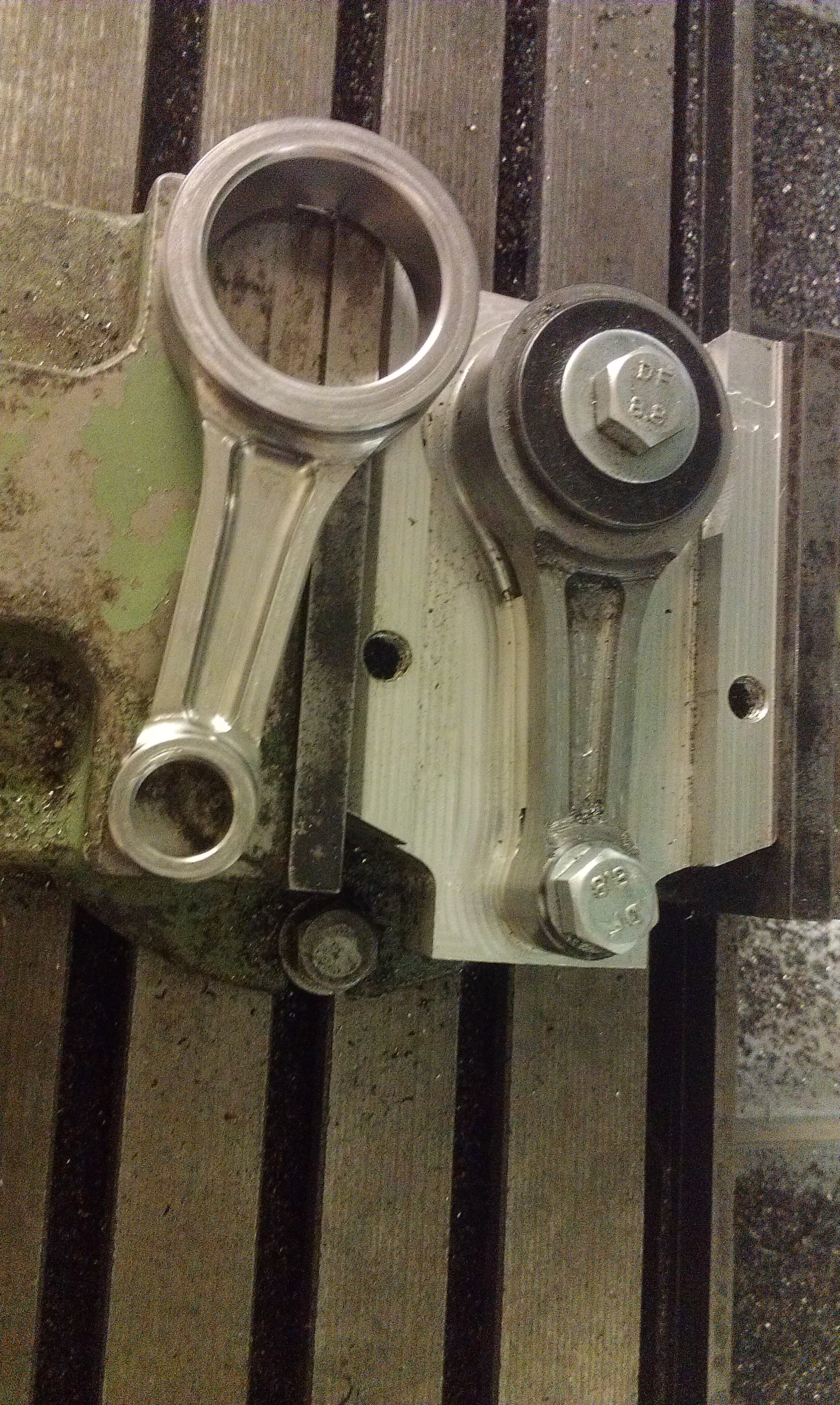

ЗЫ. фото турбин не нашел, гдето завалялись, прикладываю пару фоток что нашел - если шатун легко, то вот вам имплант - 5 осей, резьба коническая упорная(вроде так называется) - боком фрезы, профиль не такой как у обычной резьбы. Внутри если присмотретесь - гравером вырезан треугольник под ключ, после него резьба в которую идет метчик 1.2 вроде. Ну и лыски сняты чтоы как саморез шел. Титан, эксперементы так скажем:)

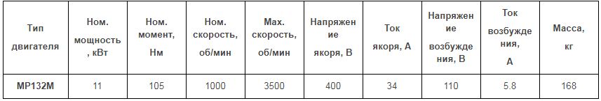

alexandr_sp писал(а):Про "не верю" - а я не верю что сименс в три раза меньший по размеру чем 132м будет иметь теже характиристики. Крайний тип электромотора был придуман в 1960х, с тех пор новые моторы не изобрели - улучшают старую конструкцию. Но опять же - вы говорите что сименс 11кв крутит на низах не хуже мр - ок, привидите ссылку на чудо привод, а лучше диаграмму изменения крутящего момента и мощности, иначе спор уперся
Чтоб не быть голословным потратил свое время и даже таблички склеил, мало ли, чтоб в двух листах не запутаться...
Раз:
https://cache.industry.siemens.com/dl/f ... 507_en.pdf
1.JPG (4272 просмотра) <a class='original' href='./download/file.php?id=135187&mode=view' target=_blank>Загрузить оригинал (257.77 КБ)</a>
Два:
https://yani-motors.com.ua/p531415947-e ... 03500.html
2.JPG (4272 просмотра) <a class='original' href='./download/file.php?id=135188&mode=view' target=_blank>Загрузить оригинал (30.67 КБ)</a>
11кВт сименс более оборотистый, поэтому момент ниже. 12кВт пойдет? Или ай-яй-яй там же на киловатт больше ниверювсеравно? В общем на этом заниматься ананизмом прекращаю, верьте во что хотите...

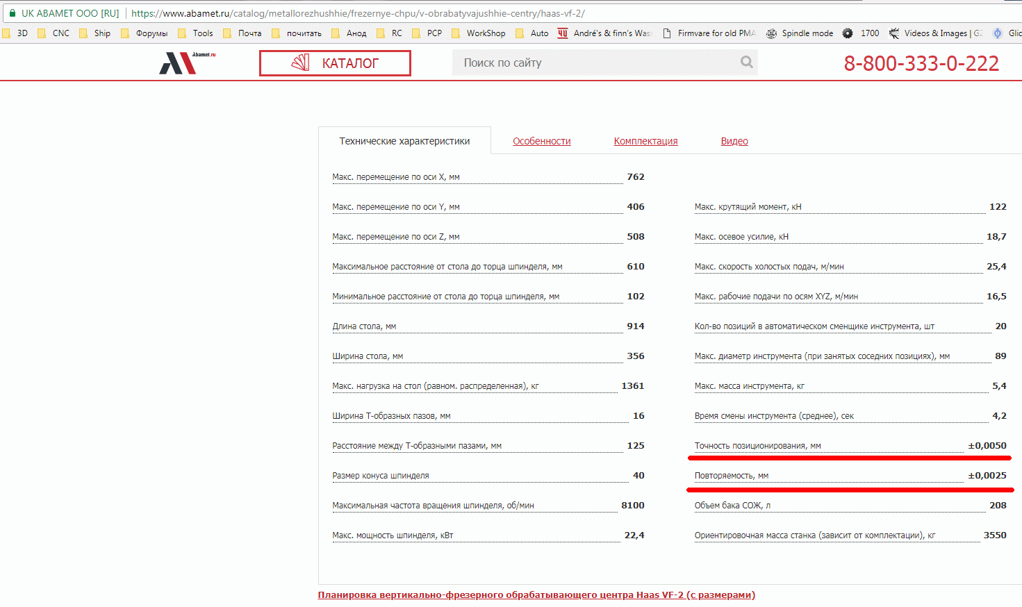

alexandr_sp писал(а):Про хаас-я написал что хаас заявляет что 1 микрон точность станка , а то что это позиционирование стараются умалчивать. Ну не придерайтесь вы так дотошно- и так ведь понятно что позиционируют они свои станки как станки с точностью 1 микрон, а то что это позиционирования вы найдете в описание где нибудь под сноской или мелкими буквами.
Александр, а я и не придираюсь - я указываю на ВАШИ ошибки и слова, которые говорят о вещах отличающихся от реального... По тем же ХААСам - вот тупо захожу на сайт дилера: https://www.abamet.ru/catalog/metallore ... haas-vf-2/
смотрим один из самых распространенных станков - VF-2.... че мы видим ?...
Буфер обмена01.gif (4133 просмотра) <a class='original' href='./download/file.php?id=135253&mode=view' target=_blank>Загрузить оригинал (51.64 КБ)</a>
указана именно "точность позиционирования"... причем в сотку.. (+/- 5 микрон)..... вы говорите, что приводится точность станка в мирон.... покажите - ГДЕ....
