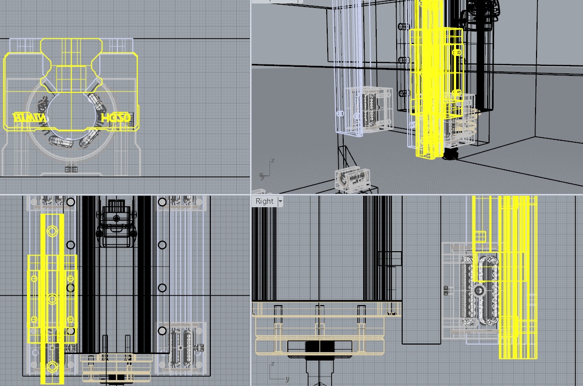

А чем хивиновские (но китайские!) рельсы лучше круглых направляющих с поддержкой?
Вижу, что они занимают меньше места, что полезно для Z. Но у них один ряд отверстий, в отличии от круглых рельс. Хоть винты почаще стоят. Опять таки, в привязке к фанере.
Понятно, что рельсы две, в итоге получается два ряда болтов. Я так понимаю, что утоявшимся мнением является "профильные рельсы лучше круглых с опорой", но пока не соображу по каким именно критериям.
Вот прикинул 20мм профильные и круглые рельсы. Профильные ниже, да...

moscow писал(а):, но пока не соображу по каким именно критериям
По основному. По жесткости.
Пользуюсь и теми и этими. Разница ощутима даже без приборов. в 1 случае потянув на бок портала (портал 1 метр) он упруго оттягивается на расстояние заметное глазу. на профильных сделать такое у меня сил не хватило.
Сообщения: 2477
Re: Есть ли у кого чертежи фанерного станка?
На круглых контактом является несколько точек соприкосновения шариков к валу, на профильных вроде как линия (должна быть).
