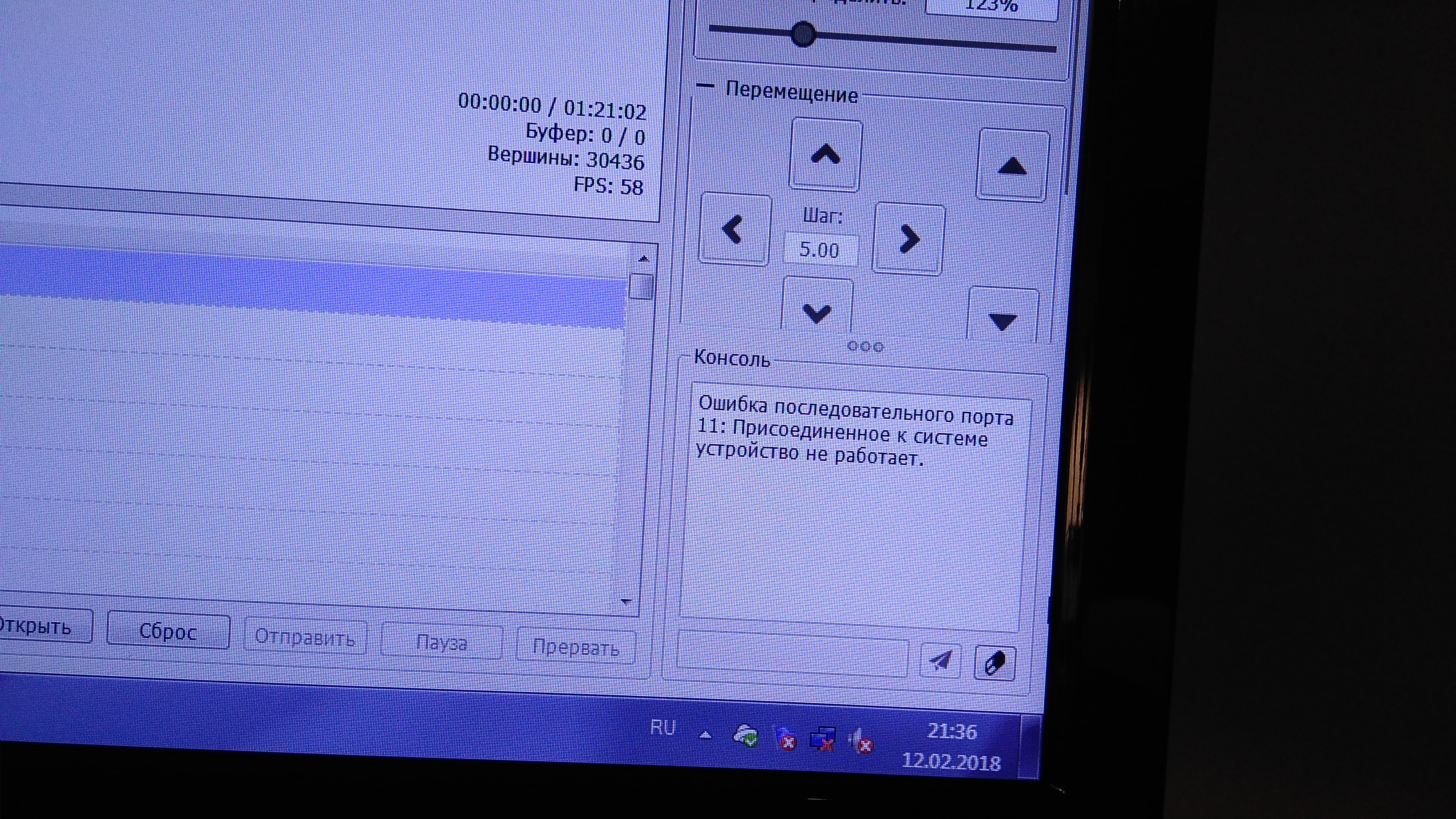

Люди, заранее извиняюсь если было уже,но я ничего не нашел. Станок CNC3018 . При работе периодически вылазит ошибка : Ошибка последовательного порта 11:Присоединённое к системе устройство не работает.
Станок останавливается , шпиндель крутит, программа тоже на месте стоит , но при этом кнопки все не активны. Приходится ждать кнопку на плате станка, втыкать и втыкать назад кабель, перезапускать программу, только тогда станок обнаруживается
Такое вылазит и под на WinXap и на Win7. поиск в сети и по форуму результатов не дал. Выручайте пожалуйста. Всем добра

Теряется связь между контроллером и компьютером, причины обычно стандартные:
1) Длинный кабель
2) Наводки от шпинделя, если всё питается от одного БП
3) Плохой контакт, который от вибраций может отходить.

Я б поминял приоритеты:
Плохой контакт, который от вибраций может отходить. 90%
Наводки от шпинделя, если всё питается от одного 5%
ПЛОХОЙ кабель 5%

Подскажите пожалуйста, решили ли проблему? и каким образом?

ma3ypuk, снял плату управления со станка и прикрутил ее на стену. чтоб вибрации вообще не было.

Всем привет. У меня подобная проблема.
Станок 1310
Плата benbox с контроллером клоном nano.
Стоит grbl 0.9j. Программа grblControl.
Проблема как и описано выше. Во время выполнения программы просто "зависает" станок. Сначало останавливается передвижение инструмента в программе, затем в строке состояния появляется надпись "Нет соединения". И через некоторое время станок останавливает выполнение, при том шпиндель продолжает вращаться. Восстанавливается связь между компьютером и станком только после того, как я вытащу и вставлю опять шнур USB в комп.

Источник зла - не кабель, а плохой контакт в разъёме!
Потому простейший вариант: притянуть фишку к разъёму пружиной (канцелярской резинкой).
Гораздо надёжней: применить другой разъём, припаявшись напрямую в обход УСБ.
ХИНТ: применение виброразвязки для платы не решает проблему контакта! Конструкция разъёма такова, что ошибки линии неизбежны...

Вывод назван выше - плохой контакт в усб-разъёмах!!!
Причём, не только на стороне станка, но и на стороне компа. Просто комп не вибрирует до такой степени, как шпиндель и потому вероятность сбоя с этой стороны существенно ниже - но всё равно она не нулевая: достаточно пошевелить кабель случайно и получить сбой.
Эксперимент предельно прост: зафиксируйте, как указано фишки резинками - и гоняйте, пока не устанете...
