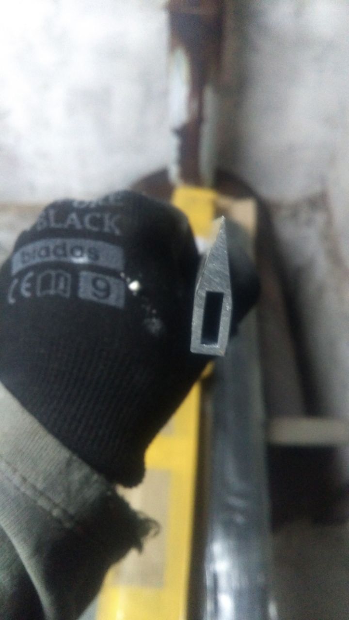

пришли ламели из Китая, заказывал через Тенгеля
4389f192-5dce-468a-a324-ccb6384cf207.jpg (5853 просмотра) <a class='original' href='./download/file.php?id=131472&mode=view' target=_blank>Загрузить оригинал (98.38 КБ)</a>
cc964ac6-8911-448c-a613-545ec663ff62.jpg (5853 просмотра) <a class='original' href='./download/file.php?id=131473&mode=view' target=_blank>Загрузить оригинал (69.91 КБ)</a>

Во что обошлись?

Andy52280 писал(а):Во что обошлись?
почти в 10

Caponi писал(а):пришли ламели из Китая, заказывал через Тенгеля
какой размер? почём обошлись?

Борисыч писал(а):какой размер? почём обошлись?
8*30, 36 штук по 1020мм почти в 10к рублей
