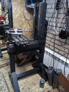

И так, очередной бюджетный чпу фрезерный от новичка в теме, прошу сильно не пинать :wik:
Начал постройку в сентябре, близится к завершению, но сил и настроя все меньше, сказывается сильная ограниченность в бюджете и времени.
Задачи станка: обрабатывать пластик, цветмет, если повезет, немножко сталь простенькую, все для себя, для хобби. Планируется четвертая ось. Все больше появилось вопросов всяких,нужен опыт бывалых.
Был закуплен комплект самого начального уровня (все максимально бюджетно). ШВП 1605 c SFU, профильные направляющие и каретки 20 мм на X и Z, и 25 мм на Y. Шпиндель 2.2 кВт. Ну и комплект шаговиков 57Х76 с драйверами и платой коммутации. Все лютый китай! Позже докупил б/у лишайн драйверы DM556 и плату от пурика PLC4x-g2 (которую быстро попалил попутав полюса). В общем, тут по каждому пункту есть куда расти :hehehe:
Станина изготовлена из трубы 100Х200Х6 с фланцами и полосами под направляющие толщ 14мм. В качестве стола УСП плита 600х210х40. По Z тоже какая то плита, попалась за недорого. Стол под станину из трубы 80х80х4.
На данном этапе, для меня уже очевидны многие косяки в постройке, очень многое сделал бы иначе. В следующем варианте все учту :hehehe:

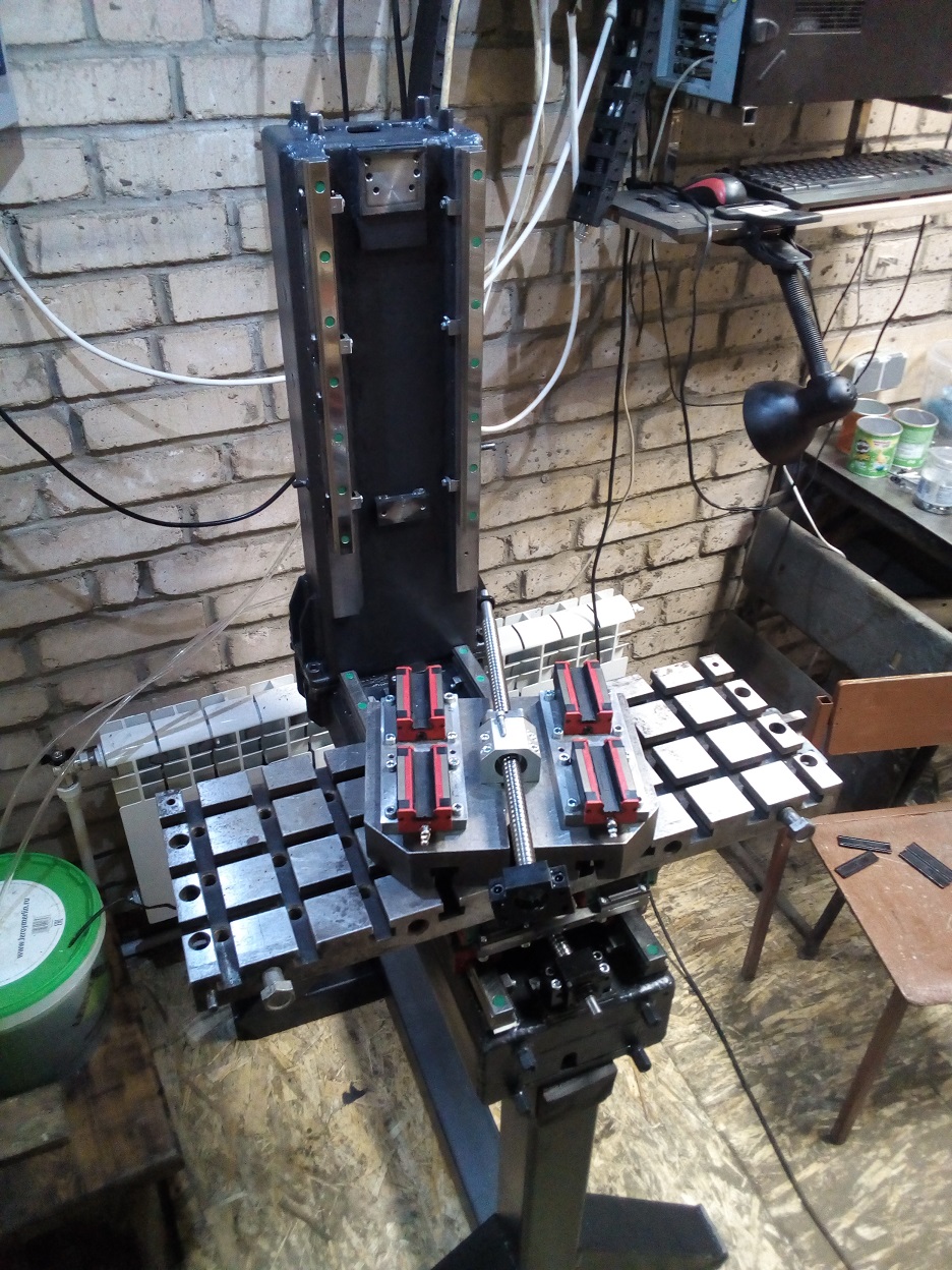

2017-09-18 21-16-22.JPG (5665 просмотров) <a class='original' href='./download/file.php?id=134548&mode=view' target=_blank>Загрузить оригинал (3.69 МБ)</a>

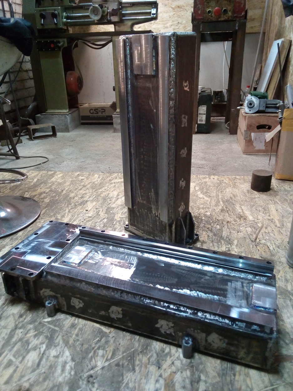

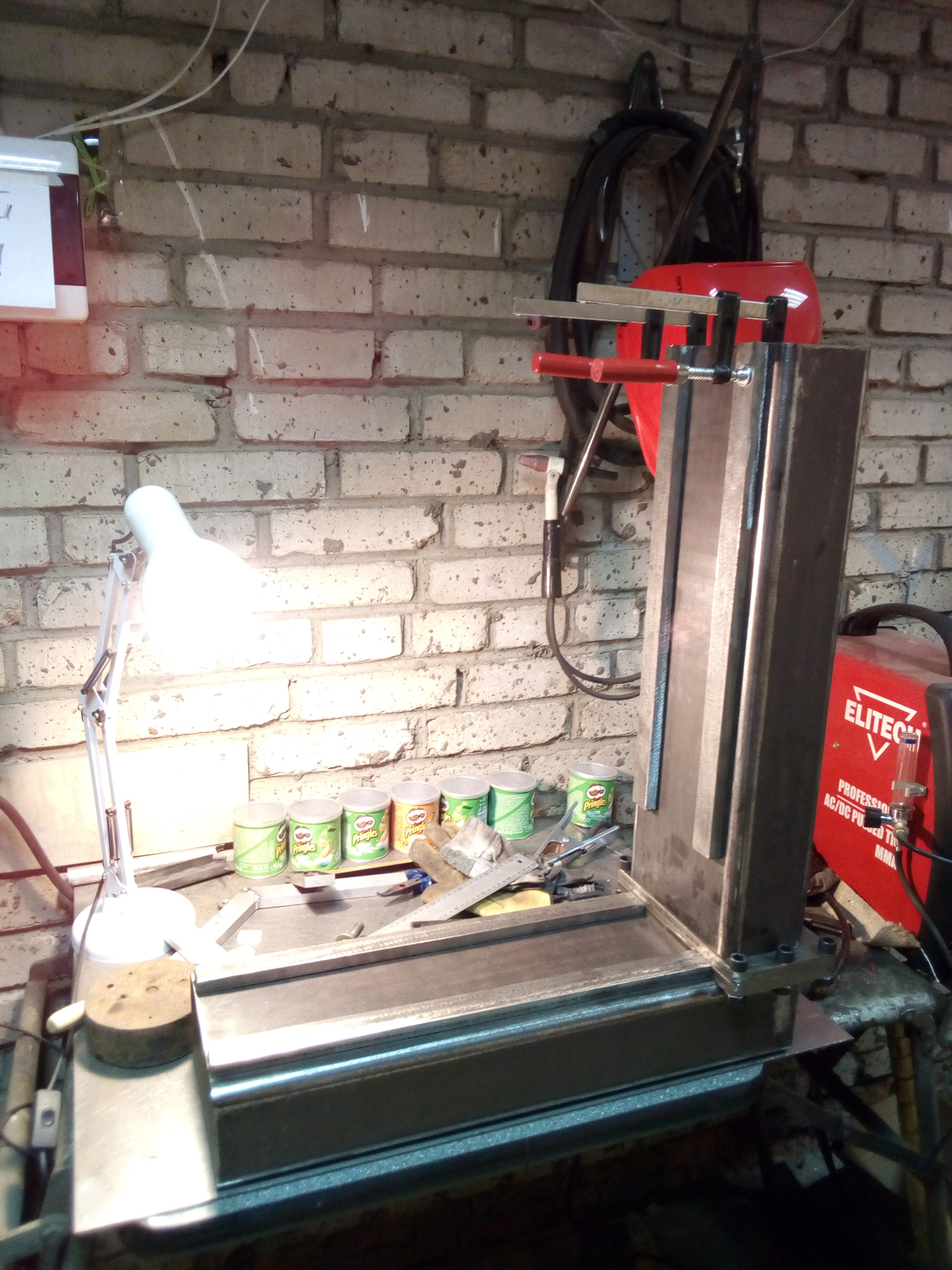

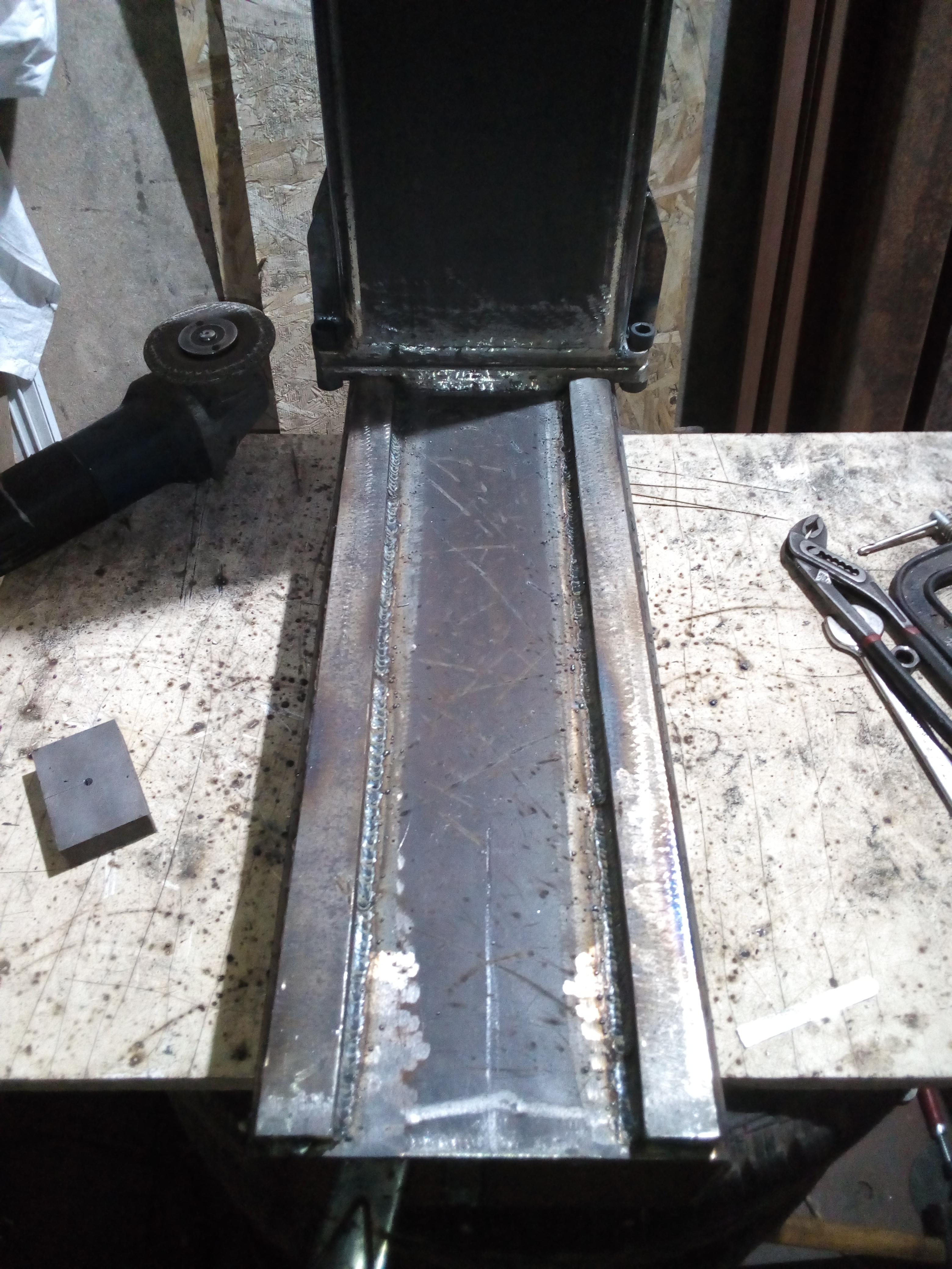

Варил полуавтоматом, позже сварной валик расплавил аргоном, сделал плавные входы. Наверно это не сильно помогло от напряжений, но вроде есть такая технология. (5665 просмотров) <a class='original' href='./download/file.php?id=134549&mode=view' target=_blank>Загрузить оригинал (3.34 МБ)</a>

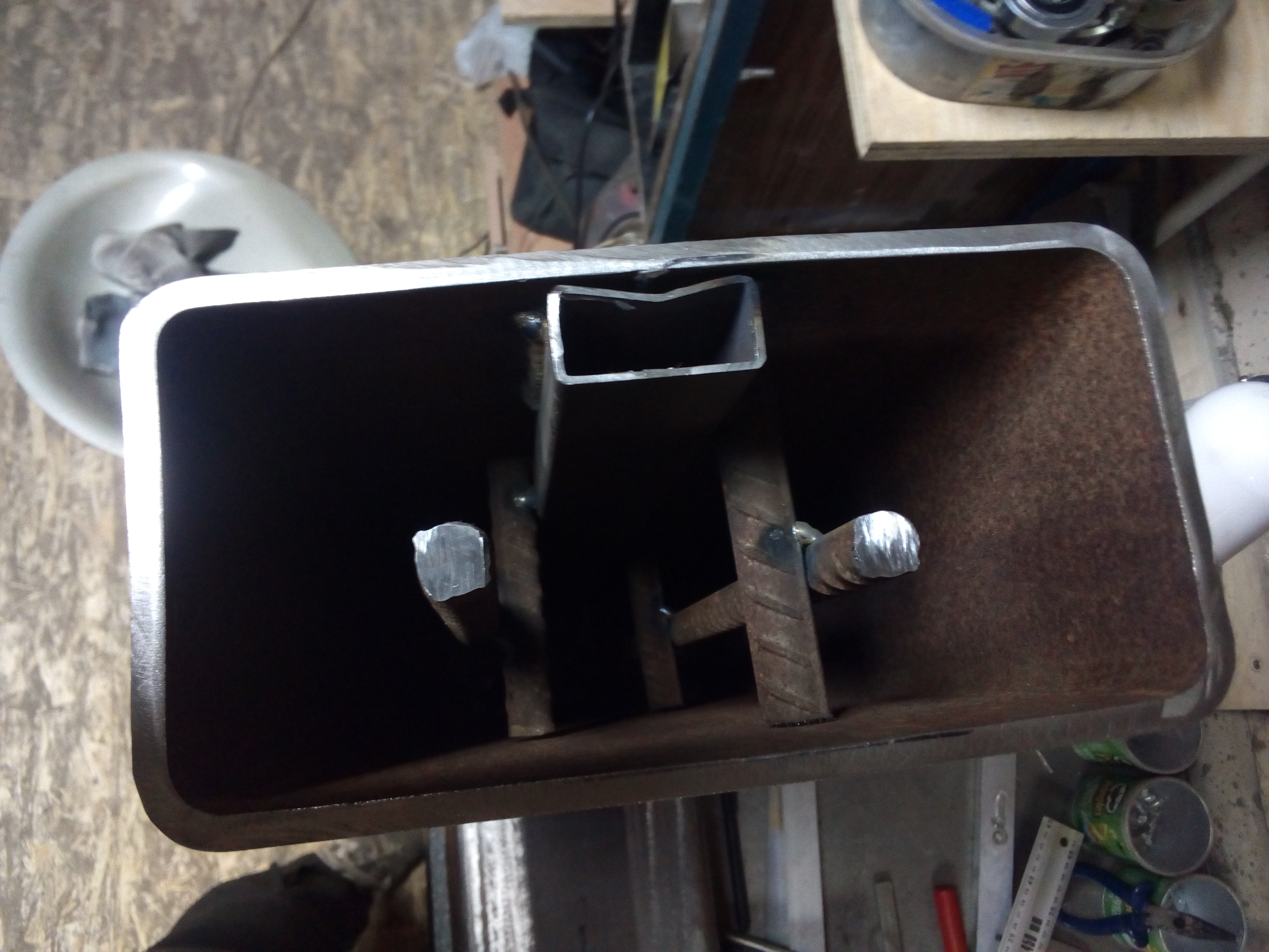

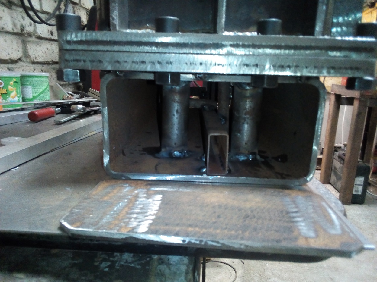

Сварная арматура внутри, и по бокам трубы вварил не большие стержни. Позже все это заполнил бетоном с керамогранитом. Трамбовал очень долго пневмозубилом с скругленной насадкой. Вокруг все вешались! Только наушники спасали мои перепонки и мою самооценку от летящих в меня проклятий! По весу каждая кило по 60 вышла. Очень тяжко кантовать одному. И фрезеровщику это не понравилось, когда на плоскости отвез. (5665 просмотров) <a class='original' href='./download/file.php?id=134555&mode=view' target=_blank>Загрузить оригинал (2.91 МБ)</a>

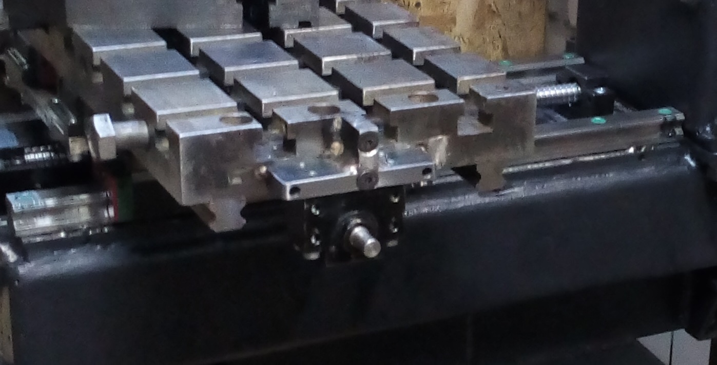

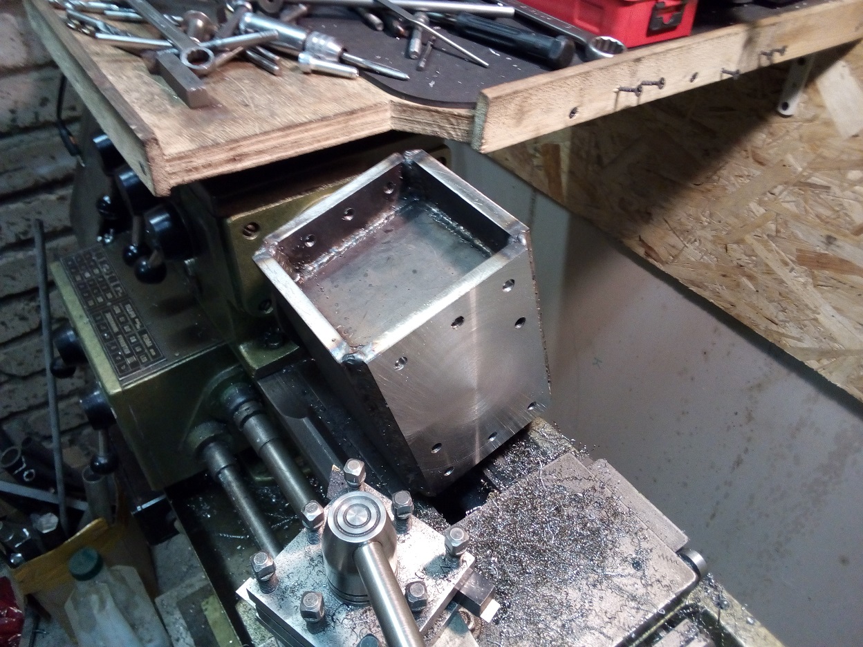

Вынос под шпиндель и переходную пластину между X и Y паралелил на школьнике. Пластину стола делал из шести частей.  Потом муторно гонял угол, прихватывал. Вроде ровно вышло, но пластина первая пойдет под замену, не фоткал ее, выглядит страшно. (5665 просмотров) <a class='original' href='./download/file.php?id=134558&mode=view' target=_blank>Загрузить оригинал (514.62 КБ)</a>

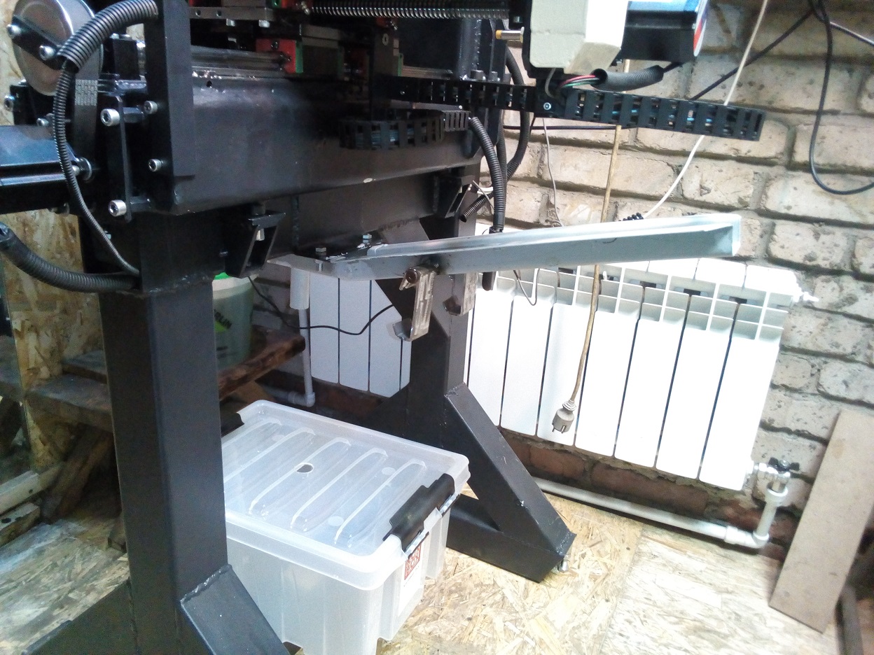

В хозяйстве на данный момент только поверочная линейка 600мм и угольник 160мм. С помощью них и выставлялся. Опоры под направляющими заверлил поперек, и нарезал резьбу м5. Все рельсы полумесяцем, кривые. Наделал из уголка Г-образные скобы и гонял параллельность. Позже, перед разборкой на покраску, приварил с одной стороны, квадратные прутки (нарезал из шпоночного прутка 4х4 кажется), базовые упоры. Так же сделал с упорными швп. (5665 просмотров) <a class='original' href='./download/file.php?id=134559&mode=view' target=_blank>Загрузить оригинал (574 КБ)</a>

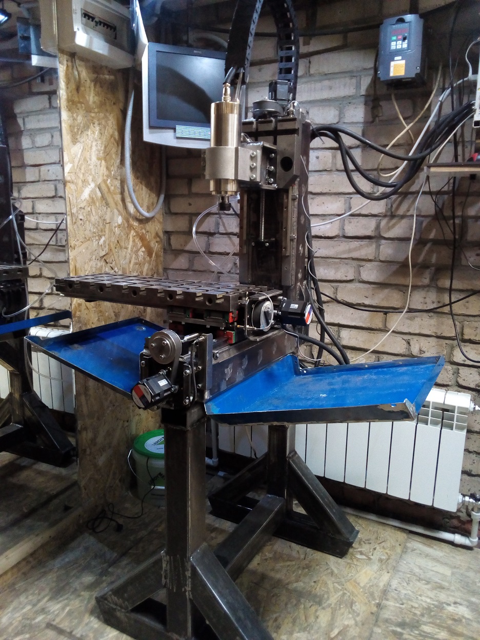

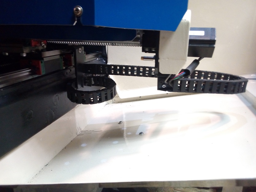

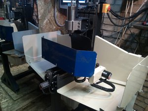

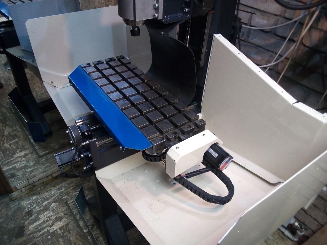

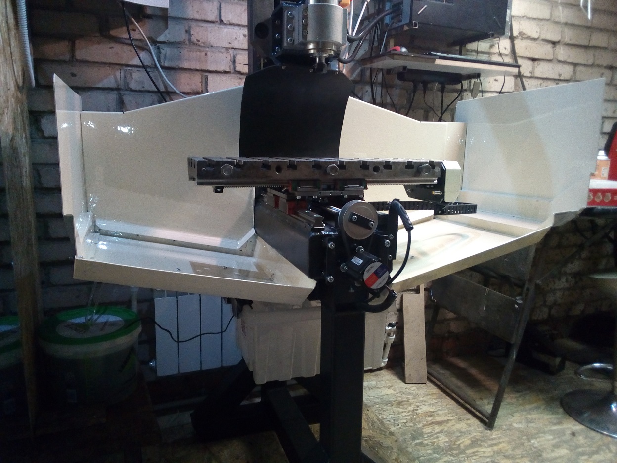

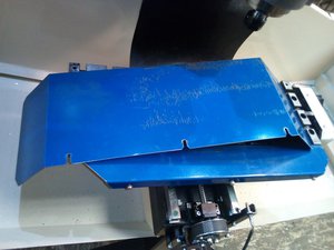

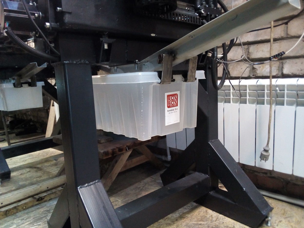

Постройка кабинета. Сейчас уже есть стенки и с трех сторон. Бак с сож будет стоять под столом. Четвертая стенка будет прямо к столу крепиться, съемная. Защиту со стороны Z сделал из листа пластика-резины. Из чего брызговики делают на авто. (5665 просмотров) <a class='original' href='./download/file.php?id=134560&mode=view' target=_blank>Загрузить оригинал (498.11 КБ)</a>

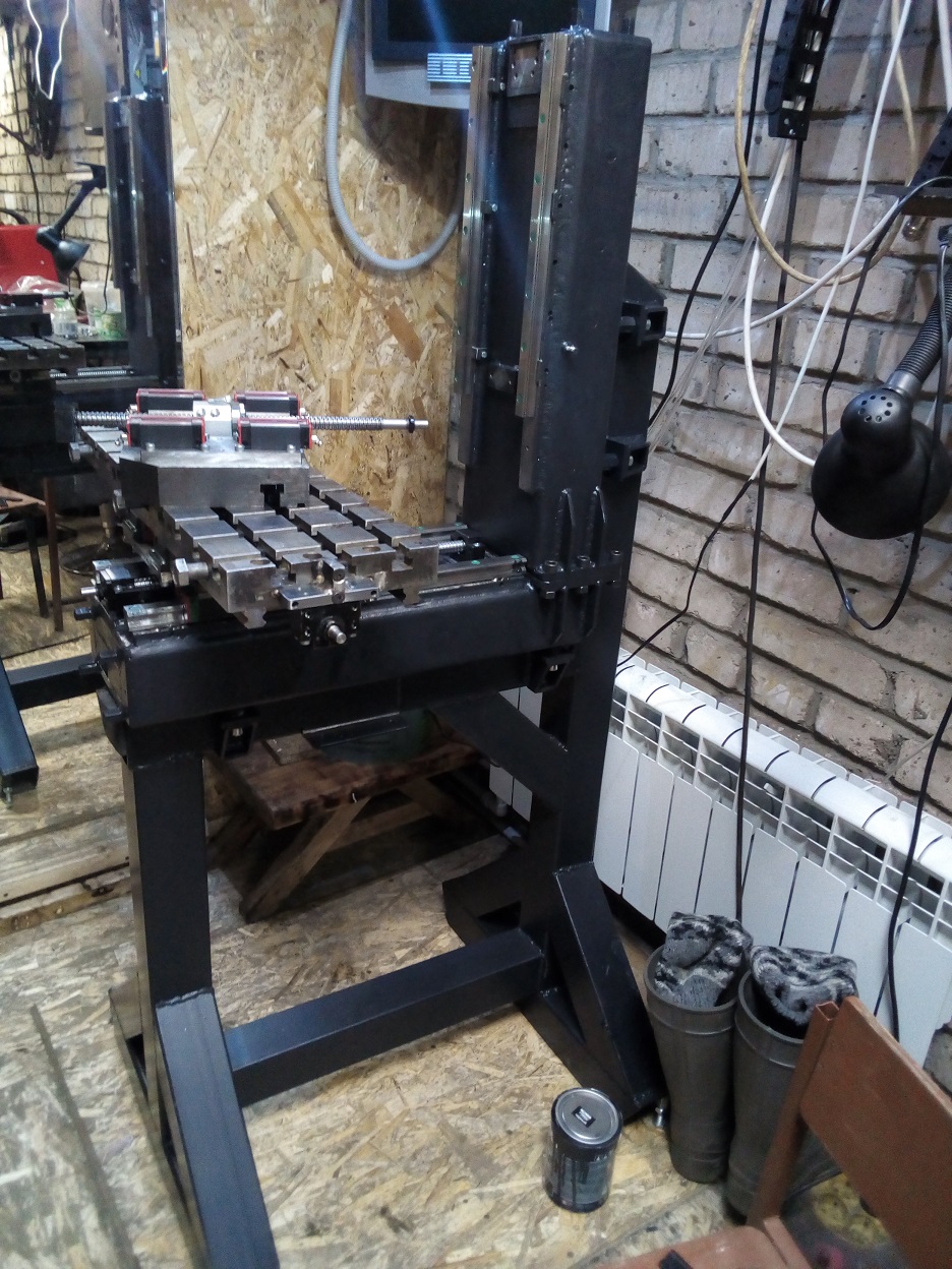

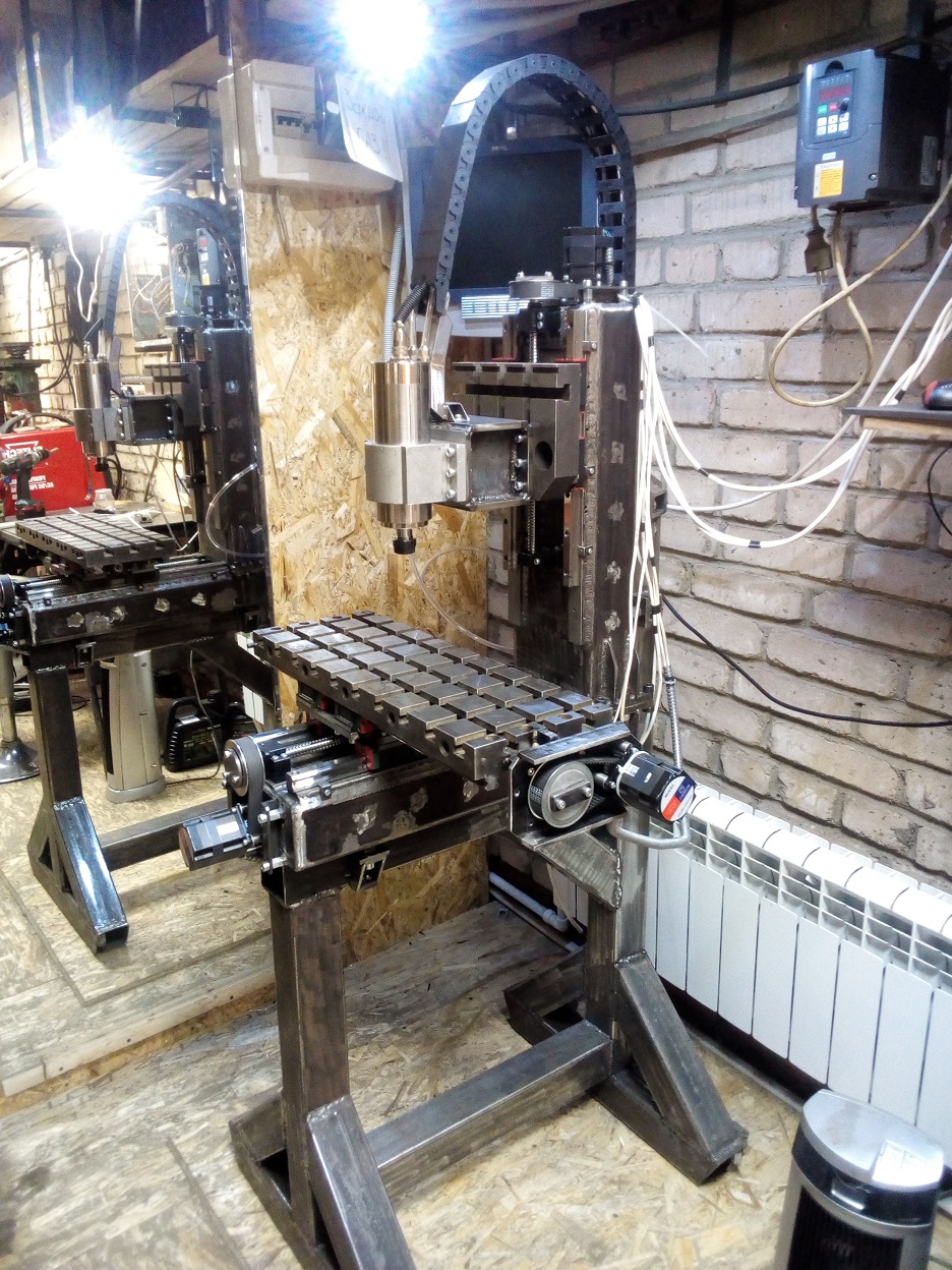

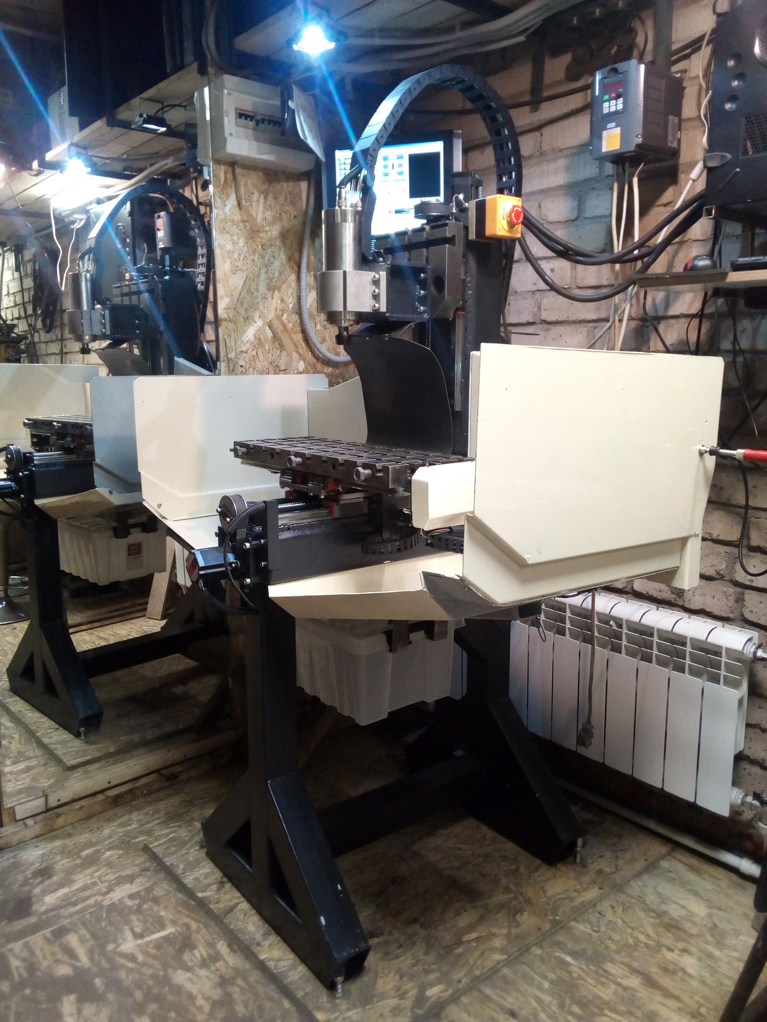

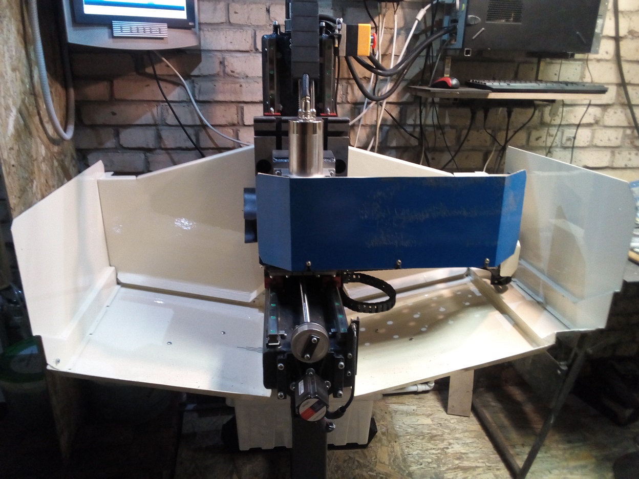

Состояние на данный момент. Собираю не торопясь. (5665 просмотров) <a class='original' href='./download/file.php?id=134561&mode=view' target=_blank>Загрузить оригинал (496.1 КБ)</a>
2018-03-11 13-59-32.JPG (5665 просмотров) <a class='original' href='./download/file.php?id=134562&mode=view' target=_blank>Загрузить оригинал (531.75 КБ)</a>

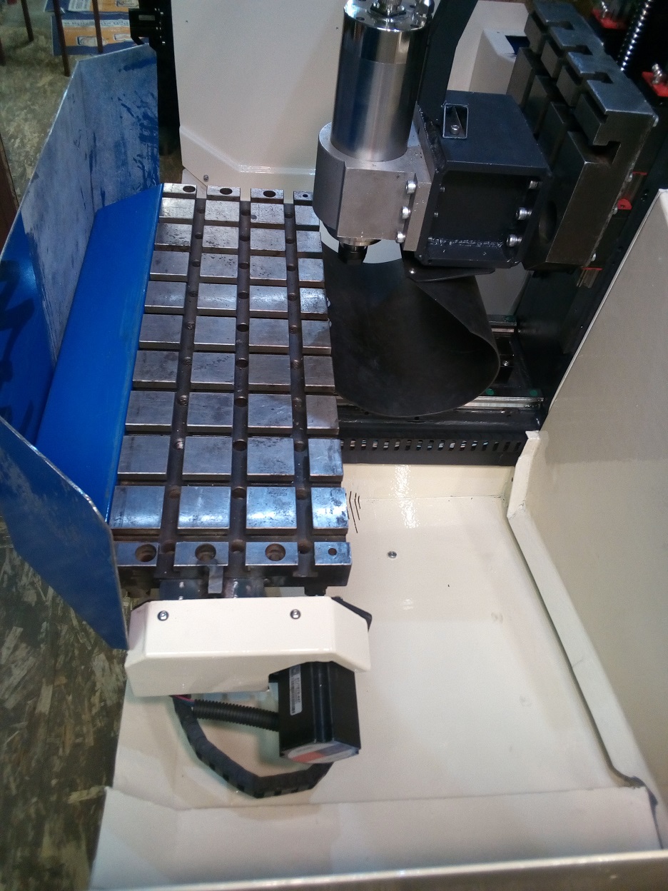

Плоскости отвозил на большой фрезер. Тут куча косяков с моей стороны. Надо было с низу приварить пару пластин-базу. И начать с них. Фрезеровщик выставлялся в тисках. Торец по зет делать отказался, сказал не может. Ну и в целом, качество мне не понравилось. Но дешево и рядом. В общем надо было не торопиться, поискать специалистов. С торцом колоны потом сам развлекался. (5665 просмотров) <a class='original' href='./download/file.php?id=134567&mode=view' target=_blank>Загрузить оригинал (534.88 КБ)</a>

довел до стружки - уже красавчик. Удачи в работе

Спасибо! Вопрос такой, на сколько было целесообразно делать редукцию на шаговых? Она у меня 2.5.
Сообщения: 21923
Re: Вертикальный фрезерный по алюминию 400Х300Х200
ferum писал(а):Спасибо! Вопрос такой, на сколько было целесообразно делать редукцию на шаговых? Она у меня 2.5.
Если с редукцией скорость получается достаточная, то целесообразно. :)

Учитывая, что это первый станок, то вообще ОГОНЬ! Конструкцию выбрал хорошую. Обвес всегда можно заменить. Станину хотя бы на костре пожарил после сварки?

А он не опрокинется, если стол быстро переместить с одного крайнего положения в другое :) ?

UAVpilot писал(а): Если с редукцией скорость получается достаточная, то целесообразно. :)
Конечно печально он дом ищет, не спеша, но в целом для моих задач не критично.

Dimka_almighty писал(а):А он не опрокинется, если стол быстро переместить с одного крайнего положения в другое :) ?
Быстро перемещаться у него не выходит :D Но в целом, вполне все устойчиво. Там кило 150, без учета стола, все это по центральной оси. Ноги шириной 600 кажется. Сам стол что то около 40 кг, когда он в крайнем положении, в целом системе вообще пофигу, никак не проявляется. Зато получилось усилить Z, ну и с кабинетом, отводом сож все очень просто получилось. Позже фотки подробные выложу, как там чего. И еще, мне ужасно не нравится, когда на полу есть какой то глухой участок, куда может налететь стружки, закатиться что то, и ни убрать, ни достать :oops:

john1987887 писал(а):Учитывая, что это первый станок, то вообще ОГОНЬ! Конструкцию выбрал хорошую. Обвес всегда можно заменить. Станину хотя бы на костре пожарил после сварки?
Вот тут да, боль! Ничего не отжигал. Так, шаманство всякое. Размазал сварные валики аргоном, не сам придумал, есть такая технология, валик расплавляется, что бы был максимально плавный вход. Но там правда еще кое какие нюансы. В целом таким способом снимается часть напряжений шва. И еще я, когда набивал трубы смесью, уплотнял все пневмозубилом, долбил по швам. ВРоде это тоже снимает напряжения. Ну и сама смесь, там по весу, процентов 70 гранитной крошки , относительно связующего, и уплотнилось все очень серьезно, на вибро столе лучше бы не вышло. Я совсем не специалист, но мне кажется, не хватит сил у шва, чтобы как то серьезно деформировать конструкцию. Буду следить. Если чего по мелочи будет вылазить, пришабрю. Если по серьезному, сделаю другую станину.

У внутренних напряжений силы столько, что рвет детали. А уж просто деформировать - нефиг делать. Зато будет опыт. Если черех 1-2 года вылезут поводки, просто шлифани станину еще раз да и все.
Сообщения: 5414
да ниче через 1-2-3-4 года не вылезет. оно сразу вылазит. дальше уже стоит как есть.

Hanter писал(а):да ниче через 1-2-3-4 года не вылезет. оно сразу вылазит. дальше уже стоит как есть.
Подтверждаю на своем примере! Мне полуавтоматом варили станину, полгода правда она отлежалась до того как шабрить ее начал. Сейчас третий год идет, а стол пылил только один раз когда переезжал, на новом месте стол примерно на 10 соток крутонуло, думаю просто в уровень тот же не попал.

Ну труба, которую я использовал, сама по себе очень кривая. После приварки направляющих, естественно провалилась середина относительно боковых ребер. По длине сильных деформаций не было, ребро же рядом. Переживаю за фланец, который на горизонтальной трубе. Но там две распорки стоят, через них еще два болта вкручены между фланцами. Ну и все забито плотной смесью внутри с вваренной арматурой.
А так, тысячи в три, мне обошлись обрезок трубы, полтора метра, и полоса 14 мм. Думаю это довольно бюджетно для станины. И я не питаю иллюзий по возможностям такой станины в плане точности. Но думаю жесткости для моих целей более чем достаточно :good:

Пропустил вопрос. Просто засверлился и прикрутил. Хотел поджимы сделать по бокам, но пока забил. Новую пластину переходную сделаю, тогда займусь. Вопрос наверно, как швп влезло? Опора сидит на своей площадке, которую сбоку прикрутил к плите (ну и приварил немножко, на всякий случай), чуть выше нижней поверхности плиты, плита как упор для опоры. Заднюю опору просто проточил, чтобы влезла. Зазор между гайкой и плитой меньше миллиметра. Но вроде влезло все.
2018-03-11 13-59-19.jpg (5030 просмотров) <a class='original' href='./download/file.php?id=134934&mode=view' target=_blank>Загрузить оригинал (255.68 КБ)</a>
