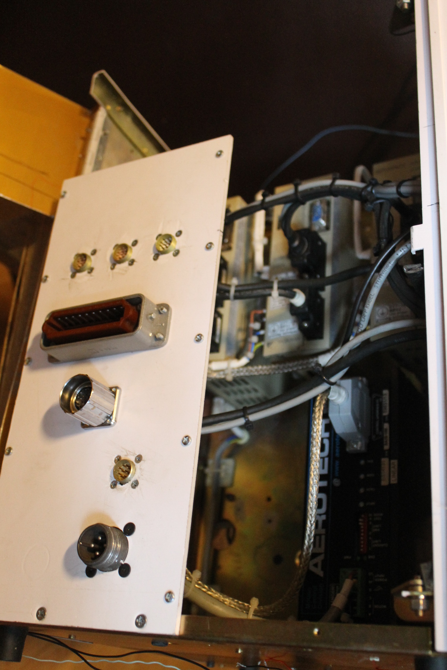

Мужики, я вот вас не пойму, что вы спорите.
Могу показать свой. Отдалённо напоминающий полноценный шкаф. И то, до настоящего ему далеко.
А у вас тут что, три провода.
ПС. Терпения и так уже не хватает, а ещё кучу чего развести нужно.
IMG_7052.JPG (3287 просмотров) <a class='original' href='./download/file.php?id=134681&mode=view' target=_blank>Загрузить оригинал (901.05 КБ)</a>
IMG_7053.JPG (3287 просмотров) <a class='original' href='./download/file.php?id=134682&mode=view' target=_blank>Загрузить оригинал (852.45 КБ)</a>
IMG_7054.JPG (3287 просмотров) <a class='original' href='./download/file.php?id=134683&mode=view' target=_blank>Загрузить оригинал (611.83 КБ)</a>

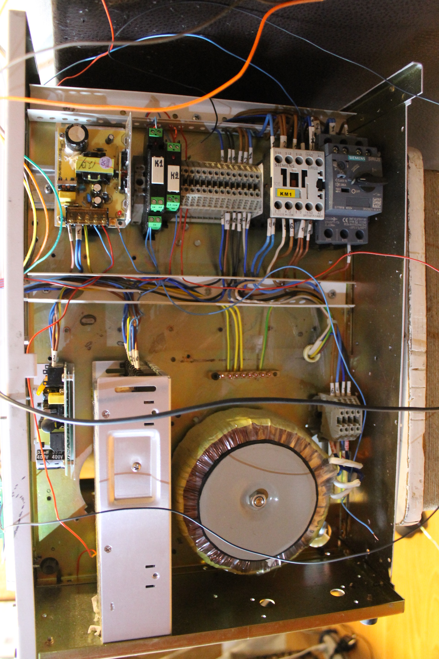

Mitch писал(а):Дмитрий, добрый день. Я тоже сейчас собираю шкаф электроники для станка, но так как в этом вопросе ещё не очень разбираюсь, хотел спросить. Вы схему щитка сами разрабатывали или брали за основу готовую?
Схему сам рисовал - эскизик набросал. Тоже долго мучался как собрать шкаф. Главное начать. На самом деле все просто : 220 в- Вводной рубильник-вводной автомат-магнитный пускатель-частотник и БП драйверов. БП StepMaster отдельный как того требует производитель платы- фото прилагается.
Магнитный пускатель управляется обычной кнопкой Пуск-стоп дополнительно в цепь управления пускателя завел нормально-замкнутый контакт кнопки Е-стоп. Как то так.
Что не понятно пишите в личку с удовольствием помогу.
McWj2ypERI651U93qwmjjg_thumb_1344.jpg (3180 просмотров) <a class='original' href='./download/file.php?id=134719&mode=view' target=_blank>Загрузить оригинал (124.59 КБ)</a>
dima138
Сообщения: 109
Зарегистрирован: 30 ноя 2017, 14:15
Репутация: 130
Re: Big Бомж 600х400
Сообщение dima138 »
Шкаф на завершающей стадии. Уже опробовал. шаговики крутятся. Были небольшие вопросы с шаговиком одной оси. Он вращался в два раза быстрее чем остальные причем установки в Mach3 одинаковые по всем осям. Спасибо Михаилу Юрову за помощь - направил меня на путь истинный. Переустановил Mach и все работает как часы. К стати о StepMastere - отличная и стабильная плата проста в настройке.
UNADJUSTEDNONRAW_thumb_134a.jpg (3177 просмотров) <a class='original' href='./download/file.php?id=134722&mode=view' target=_blank>Загрузить оригинал (241.72 КБ)</a>

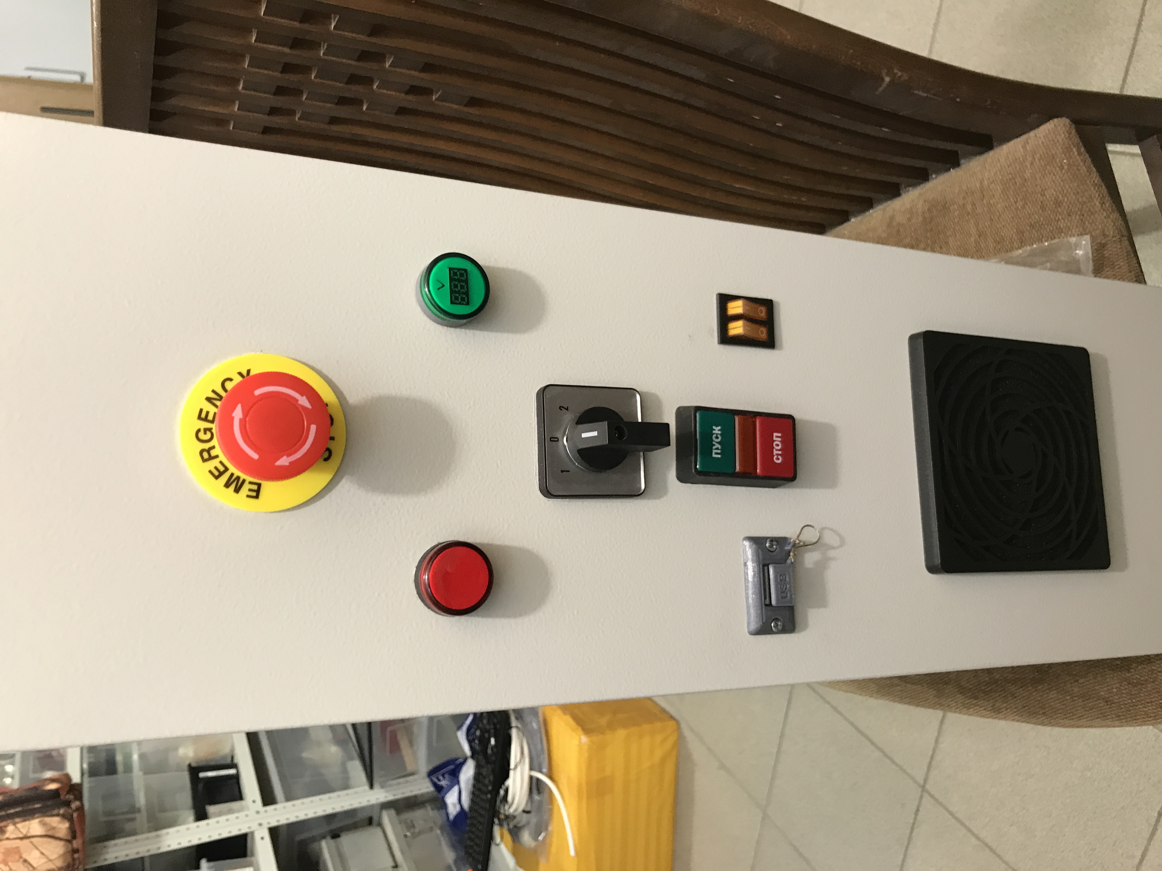

dima138 писал(а):Шкаф на завершающей стадии.
Шкаф можно брать за эталон))) В личку пока написать не могу, сообщений маловато... А можете сделать фото со стороны кнопок?
dima138
Сообщения: 109
Репутация: 130
Сообщение dima138 »
шкаф закончил.
IMG_1860.JPG (3056 просмотров) <a class='original' href='./download/file.php?id=134769&mode=view' target=_blank>Загрузить оригинал (1.67 МБ)</a>
