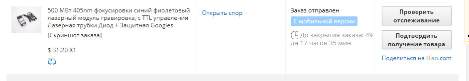

ребята, пока спорите, подскажите ссылочку на подходящий лазерный модуль для этого контроллера. Кто где покупал, проверенные варианты.

shura2000 писал(а):ребята, пока спорите, подскажите ссылочку на подходящий лазерный модуль для этого контроллера. Кто где покупал, проверенные варианты.
Брал года полтора назад 0,5w ТУТ , работает отлично. Сейчас еще один заказал , уже едет.
Первый брал здесь https://ru.aliexpress.com/item/Freeship ... 0.0.f7D2E7 китаец хорошо скинул и как позднее выяснилось прислал сильно посаженный бу. Пока собирал профукал защиту. Затем заказывал голый диод здесь https://www.ebay.com/itm/BRAND-NEW-Nich ... Sws0JaeUGr по отзывам сказка, все типо проверяется, есть видео во вконтакте, где он выжигает аж фанера звенит. Мне пришел не рабочий, ушло три месяца на переписку и возврат. За диод продавец деньги вернул, за возврат- нет. Продавец игнорит, ебей ничем помочь не может. Плюнул, сварил лазерный станок на со2. Не гонись за большой мощностью диода, чем меньше, тем меньше пятно и выше качество. Обязательно хорошие защитные очки.

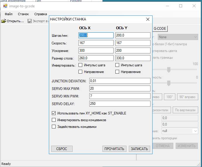

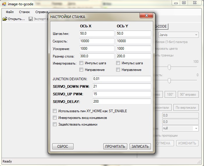

Измененный плагин скачал, пост №562 , Г код сформировал .Так и не разобрался с настройкой сервопривода, перегрелся и заклинил. Какой командой можно поднять, опустить серво для тестирования. Команды $30,$31 (int)это ? при любом значении без пружины сервопривод поворачивается до отказа. значение ($33 задержка сервопривода)оставить дефолтным?или под себя править

Tytanham0n писал(а):Измененный плагин скачал, пост №562 , Г код сформировал .Так и не разобрался с настройкой сервопривода, перегрелся и заклинил. Какой командой можно поднять, опустить серво для тестирования. Команды $30,$31 (int)это ? при любом значении без пружины сервопривод поворачивается до отказа. значение ($33 задержка сервопривода)оставить дефолтным?или под себя править
плохо читаете:
http://www.cnc-club.ru/forum/viewtopic. ... &start=300
1.jpg (3534 просмотра) <a class='original' href='./download/file.php?id=134552&sid=df92767e1eddc94418177321d838d3e9&mode=view' target=_blank>Загрузить оригинал (191.02 КБ)</a>
Screenshot_2.jpg (3534 просмотра) <a class='original' href='./download/file.php?id=134553&sid=df92767e1eddc94418177321d838d3e9&mode=view' target=_blank>Загрузить оригинал (79.7 КБ)</a>
Серво-привод опускается и поднимается автоматически при движении. Можно использовать команды G1X0 и G0X0, обязательно указываем перемещения по какой-нибудь оси, даже если ось уже в координате X0. $30 и $31 задают положение сервы числами от 0 до 255, по умолчанию значения выставлены для электро-магнита, для сервы нужно где-то 8 и 15 (зависит от того, как закреплена серва). $33 - задержка зависит от конструкции, у меня ход ручки маленький, поэтому и задержка не большая.
