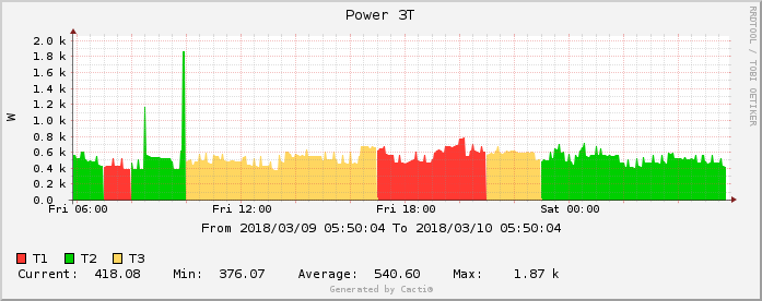

Например счётчики, которые ставят в Москве (Меркурий-200) умеют выдавать такие параметры:
V:226.3 A:3.14 VA:710.58 W:648 cosF:0.91 P1:648 P2:0 P3:0 P4:0 T:36708.82 T1:10473.6 T2:12682.47 T3:13552.75 T4:0.0 Tn:3
но они их никуда не передают т.к. нет соединения с системой сбора данных.

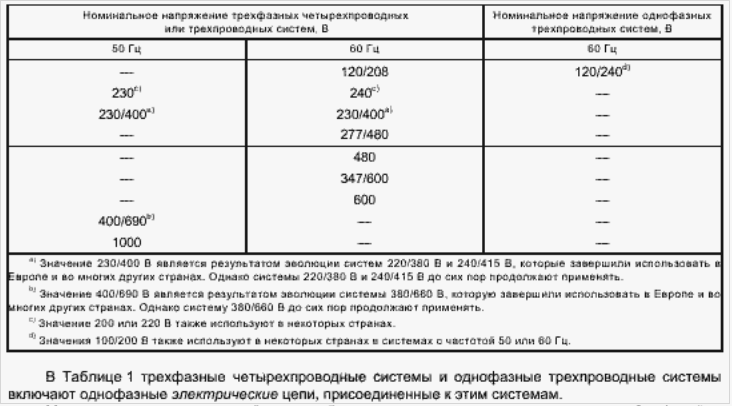

Кстати, по ГОСТ не 230В, а 220В.
Сообщения: 9116
Re: Счётчик э/э с контролем качества и халява
UAVpilot писал(а):по ГОСТ не 230В, а 220В.
Таки 230. По ГОСТ 29322-2014.

Сергей Саныч писал(а):Таки 230. По ГОСТ 29322-2014.
Да, это новый. Однако и старый всё ещё действует помоему до 2025 года. 230/400 пока только в некоторых крупных городах. Уточнять надо в местном энергосбыте.

cacti_29.png (3365 просмотров) <a class='original' href='./download/file.php?id=134172&mode=view' target=_blank>Загрузить оригинал (22.25 КБ)</a>
