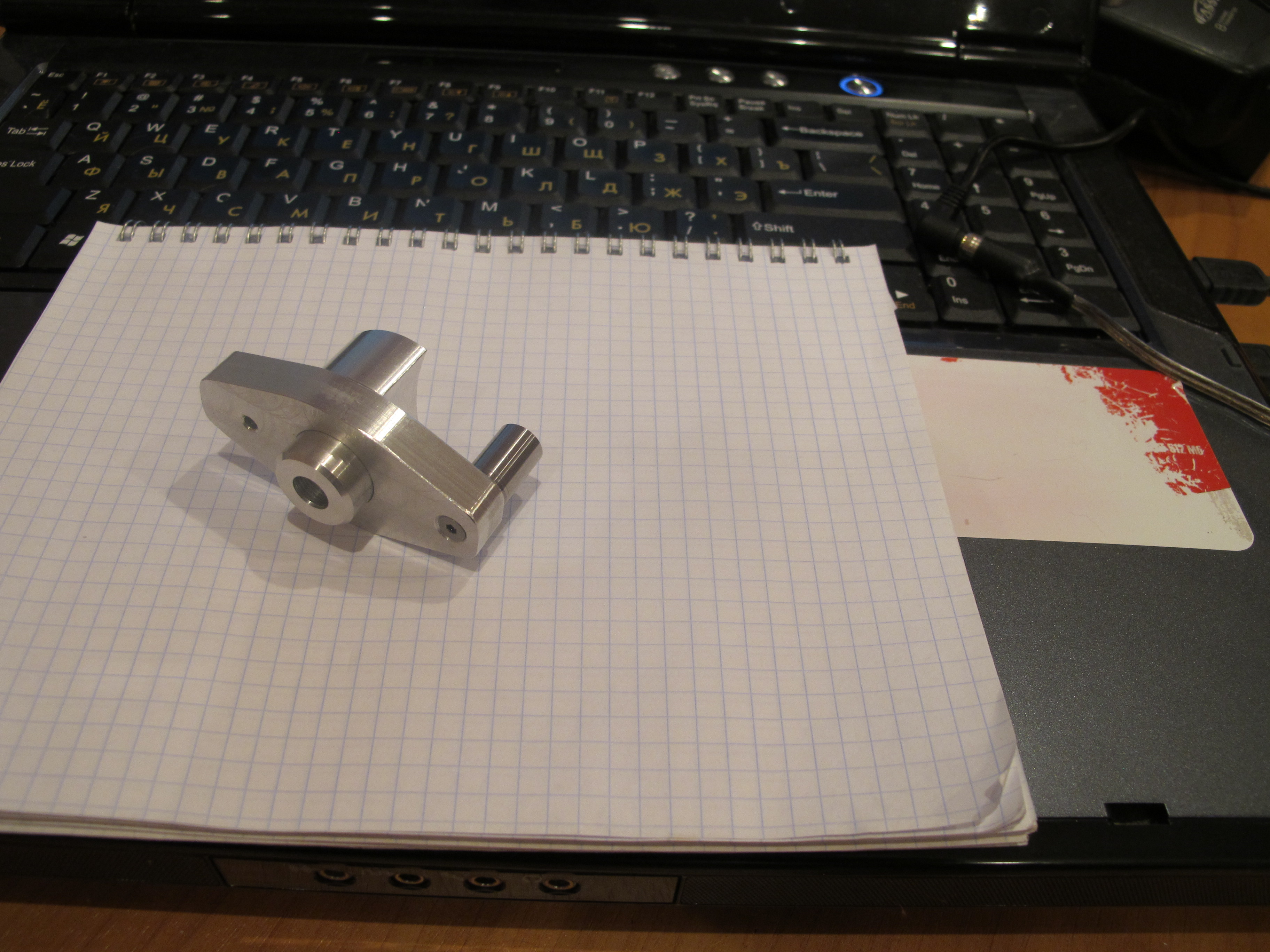

Сообщения: 8408
Кривошип почти готов, осталось сделать крепление на вал.
Попробовал покрутить , работает почти очень хорошо.
Есть не большая овальность, типа на одном краю всё плотно , а на противоположном чуть люфтит.
Но думаю это не есть проблема для этого механизма.
Завтра включу с моторчиком :rail:

Сообщения: 22776
nik1 писал(а):почти очень хорошо
:hehehe:
Сообщения: 8408
Млин, как быстро привыкаешь к хорошему. Типа слегка печально , после Чпу садиться
и крутить ручки в ручную , да ещё считать перемещения :hehehe:
