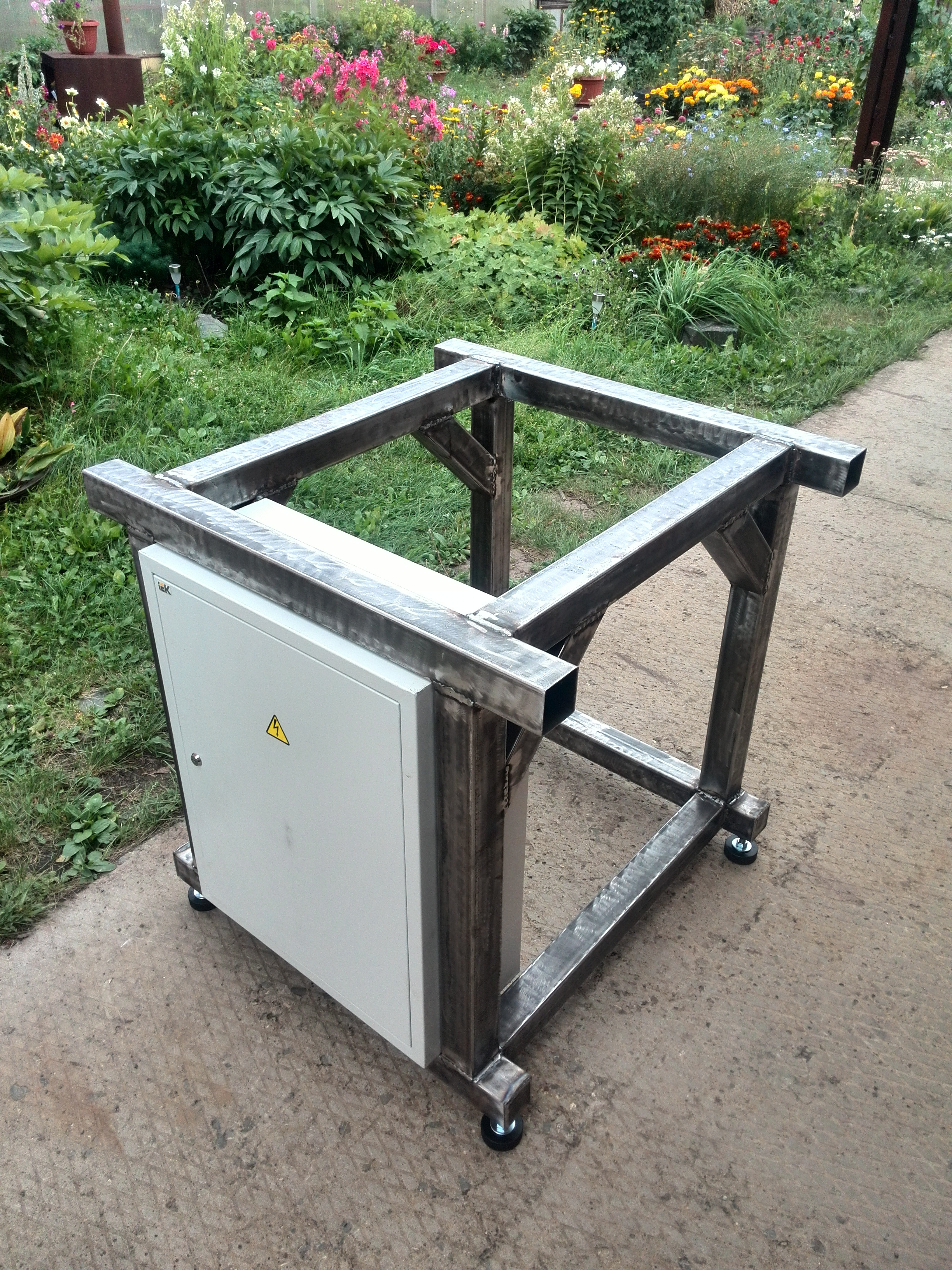

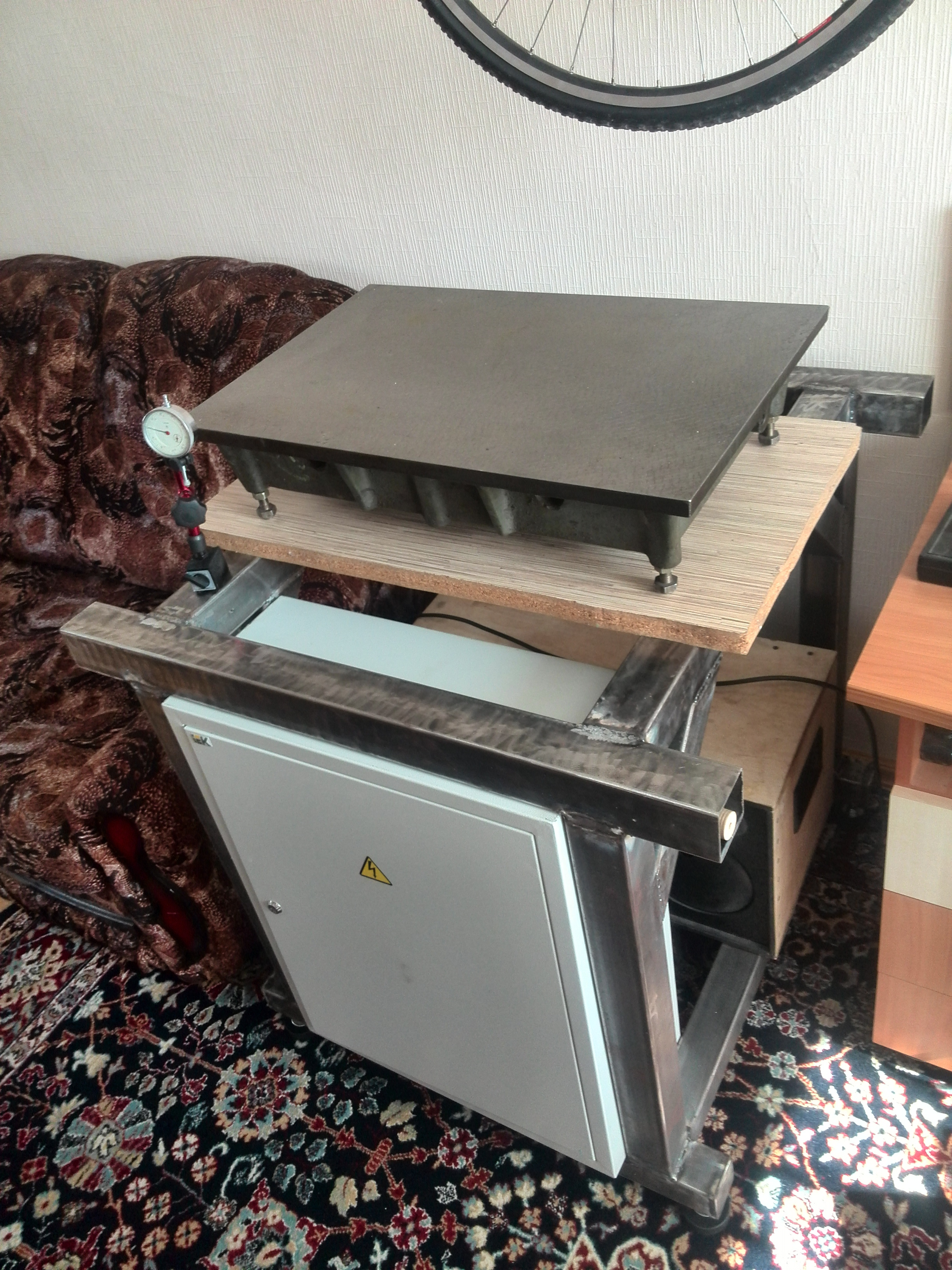

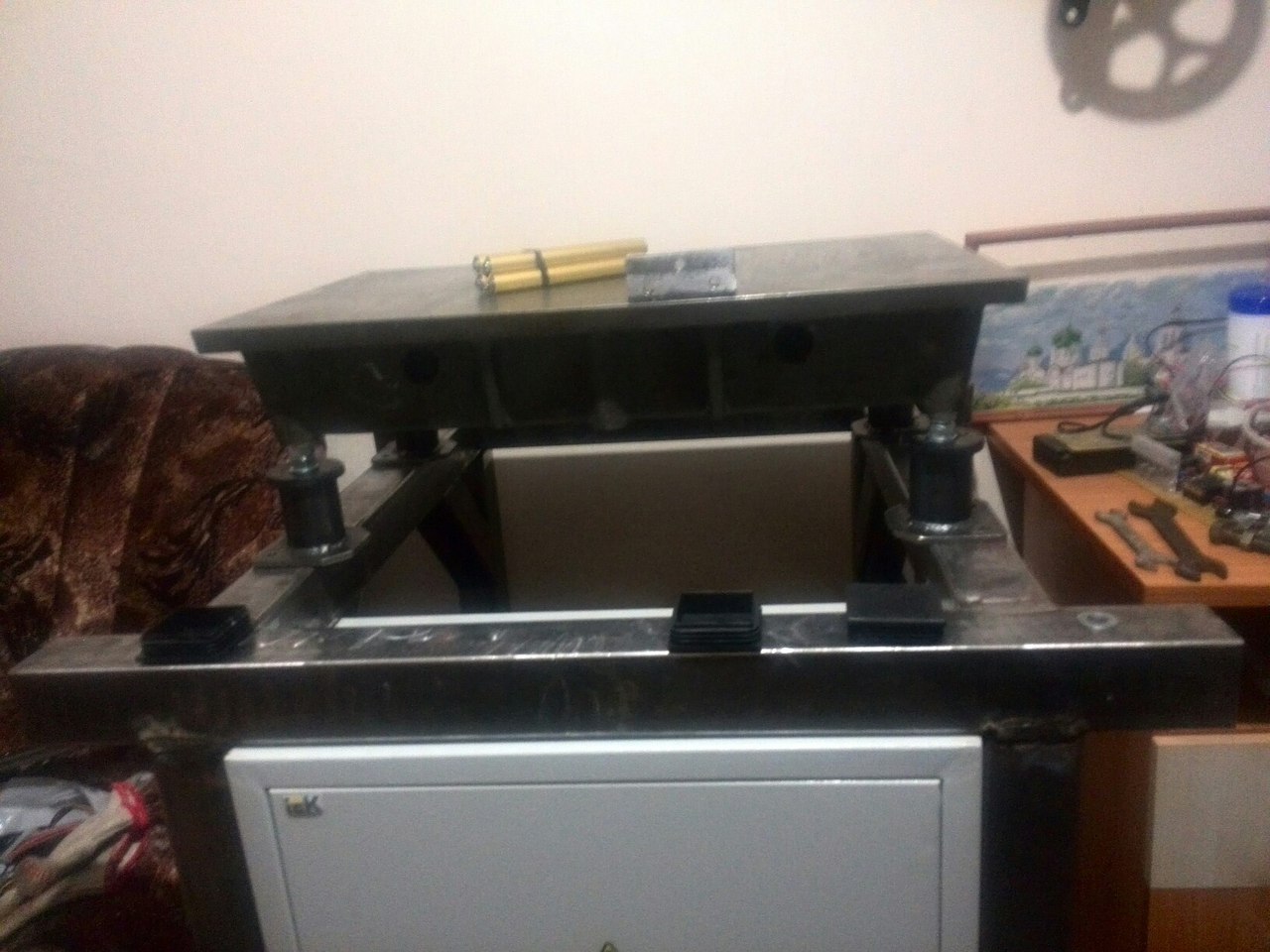

Понемногу двигаюсь к своей цели. Сделал опоры из хоккейных шайб, вварил укосины, примерил плиту.

fabrikator66 писал(а):Сделал опоры из хоккейных шайб
Большое спасибо за идею! :good:
А я всю бошку сломал, где взять опоры диаметром 60 мм. Завтра поеду детские шайбы покупать.
Вот только, мне кажется, стальную шайбу нужно ставить такого же диаметра, как сама шайба. А то со временем промнётся и будет стучать шляпкой болта по основанию.

а можно по подробнее про опоры. думаю как закрепить плиту к станине то же.

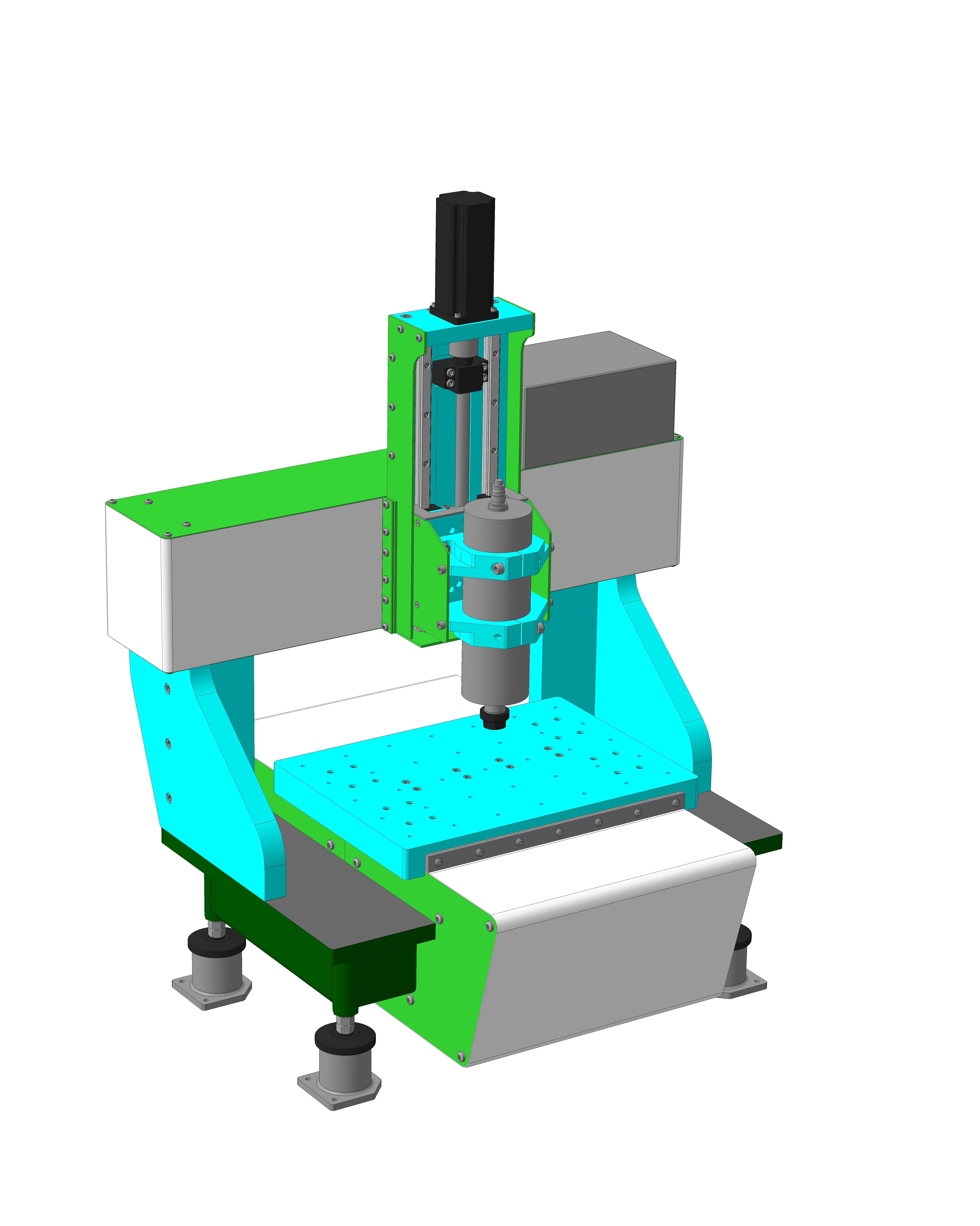

Тут кто то спрашивал как реализовать виброопору с креплением к подставке, сайленблоки от 2108, пластины и трубка h-60 d-45 D-52. Болт м12х120

станочек на подобие вашего собираю. вот все в раздумъях был, как сделать. для стола то купил ов-70, а вот как сам станок поставить на стол, не мог придумать

вобще хотел что то типа нива подушки поставить, чтоб с двух сторон шпильки. одна сторона в плиту, другая в профиль, по середине демпфер из подушки и станок "жестко закреплен) :D

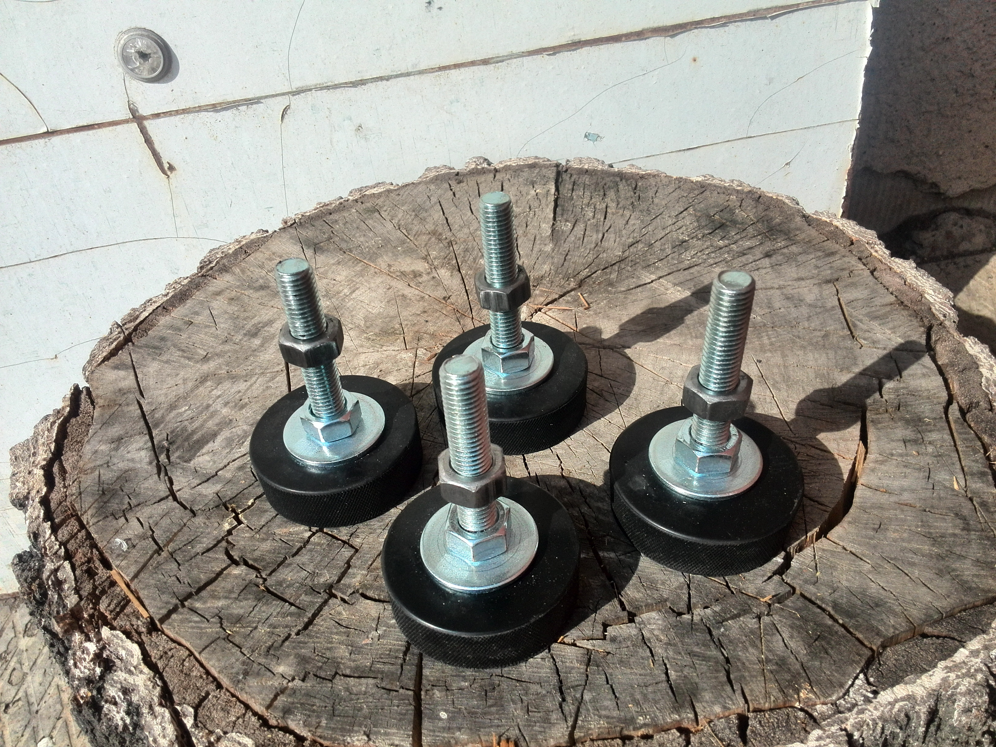

Фото подушек.
kM6ZEb394gE.jpg (4576 просмотров) <a class='original' href='./download/file.php?id=134219&mode=view' target=_blank>Загрузить оригинал (174.58 КБ)</a>
Так же сделал ролики портала. В очередной раз пересмотрел защиту стола, пришел к выводу что 4 ролика на 25мм в диаметре из алюминевой трубы лучше чем 6 из 16й.

Не шатается на подушках? Думается что при нормальных ускорениях и скоростях на небольших деталях шатать его будет здорово.

Smlua писал(а):Не шатается на подушках?
Не могу ответить к сожалению на данный вопрос, так как плита еще не прикручена к подставке следовательно больших сдвигающих усилий приложить к ней не могу, уезжает.

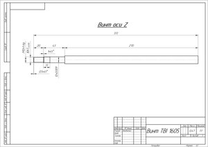

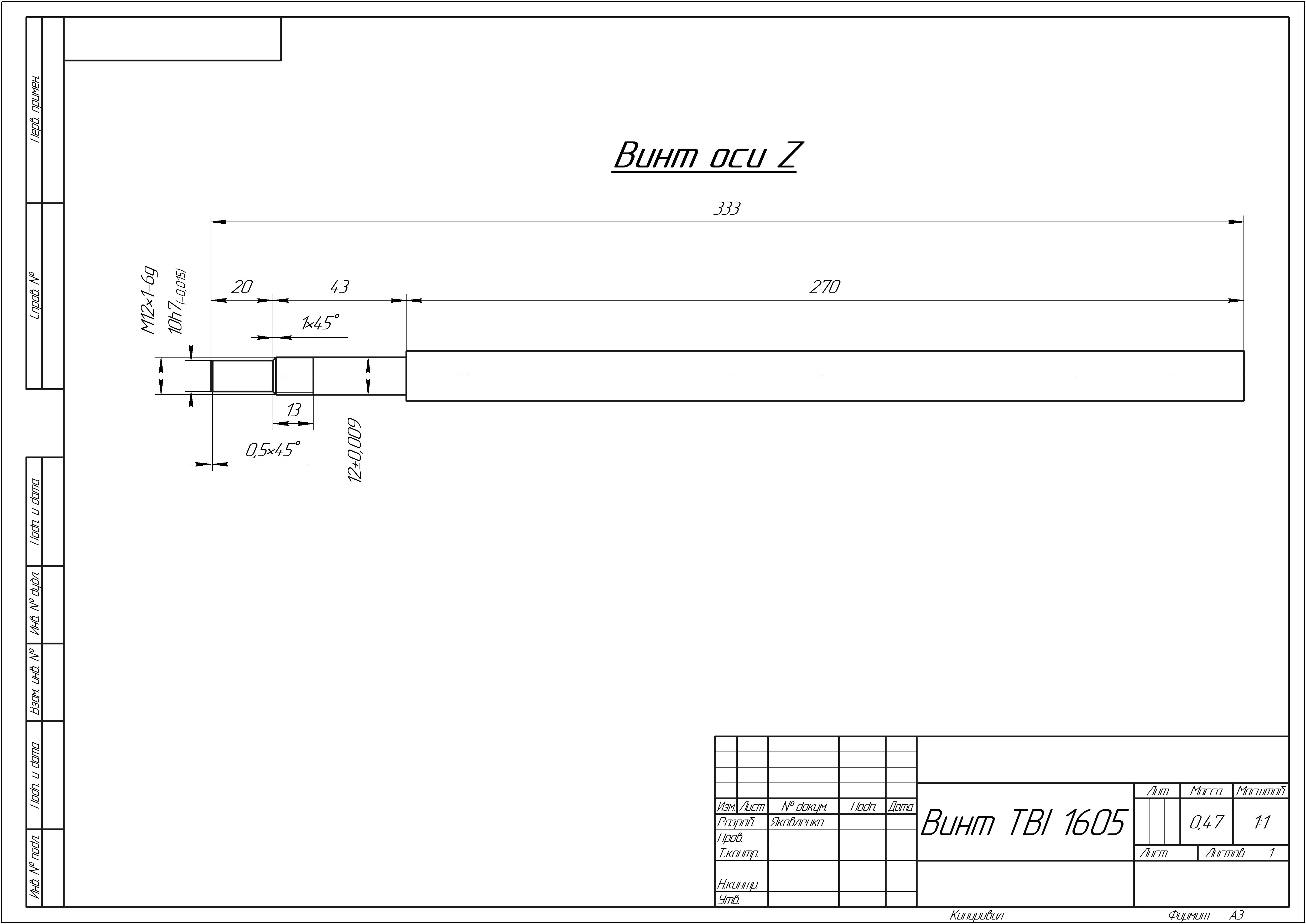

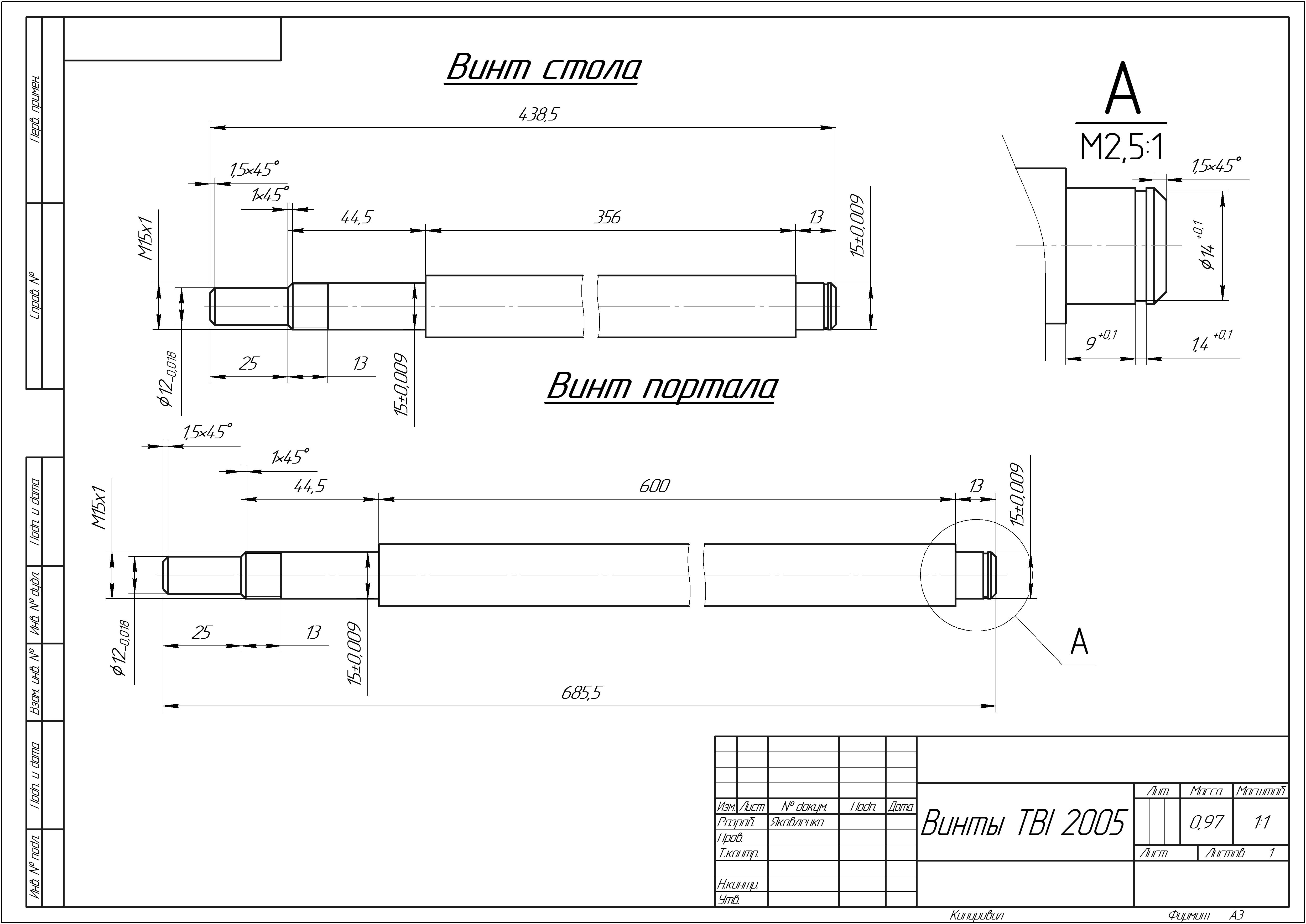

Сделал чертежи винтов, осталось отправить для расчета стоимости, хочется С5, но нужно сопоставлять желания с возможностями.
