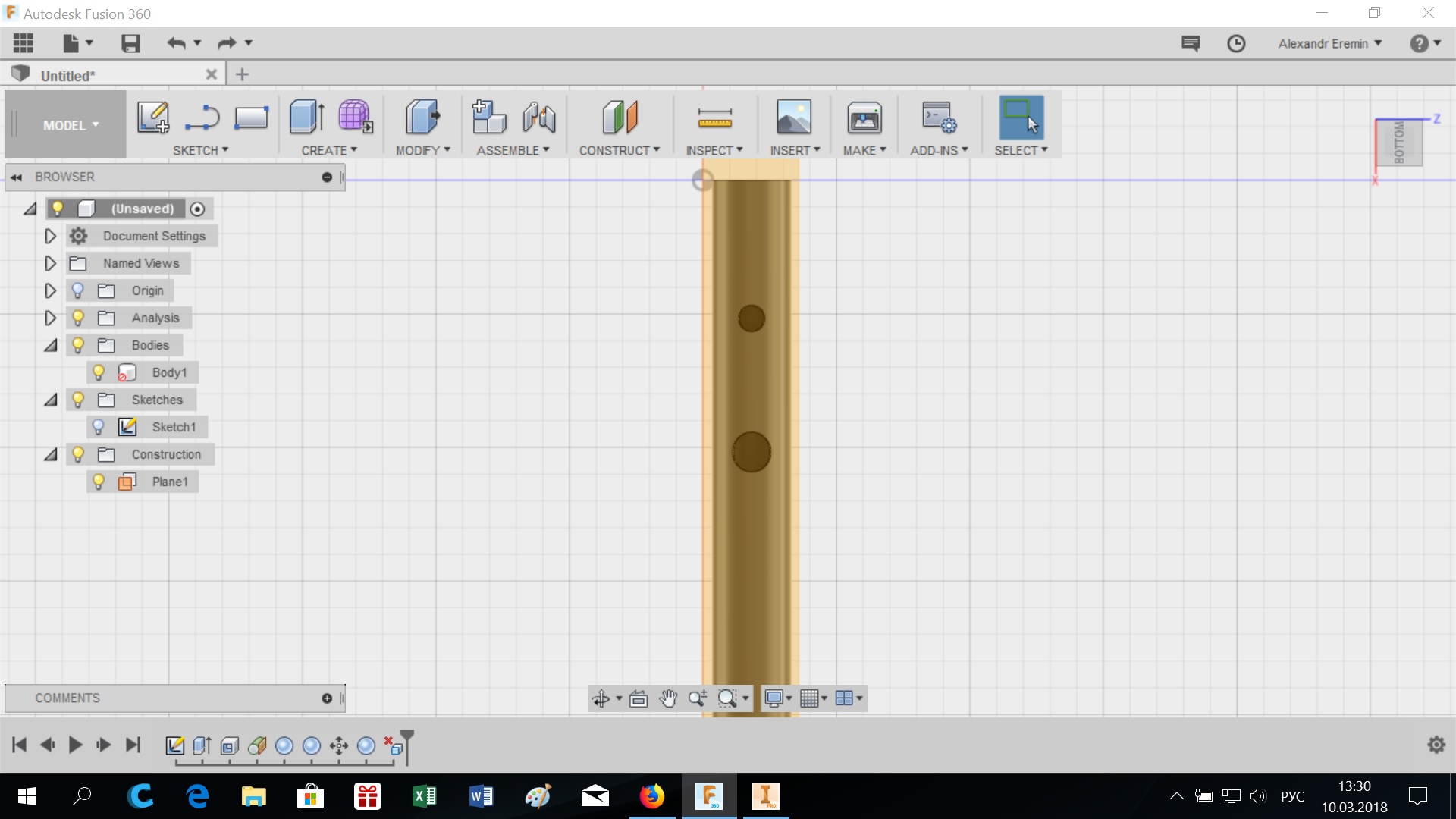

Всем добрый день.
Начал осваивать данную программу и никак не могу найти пункт для изменения расстояния между объектами. В моем случае мне необходимо от начала детали распределить несколько отверстий на разных расстояниях... второй день как рыба об лед... уже все пиво выпил, а все равно не получается. Буду очень благодарен,если кто то знающий прольет свет на данную ситуацию
Re: Как изменить расстояние между объектами в fusion360
Огласите подробности, дайте скриншот или проект. Тогда уже детально подскажем.
Но, в основном, все через команду Move. Если нужно что-то параметрическое, то лучше через эскиз (скетч)

отверстия сделал инструментом "сфера".... дальше никак не могу сообразить
Дык, надо было все сферы спозиционировать до выреза из цилиндра.
Поверхность выреза тоже можно передвинуть той же командой Move.

а можно простой пример какие клавиши нажать и в какой последовательности чтобы отверстия правильные получились??? а то я совсем запутался :?
SaNeK666 писал(а):
MX_Master писал(а):Дык, надо было все сферы спозиционировать до выреза из цилиндра.
Заснял крохотное видяо
https://youtu.be/NFS6GHtIPxA
