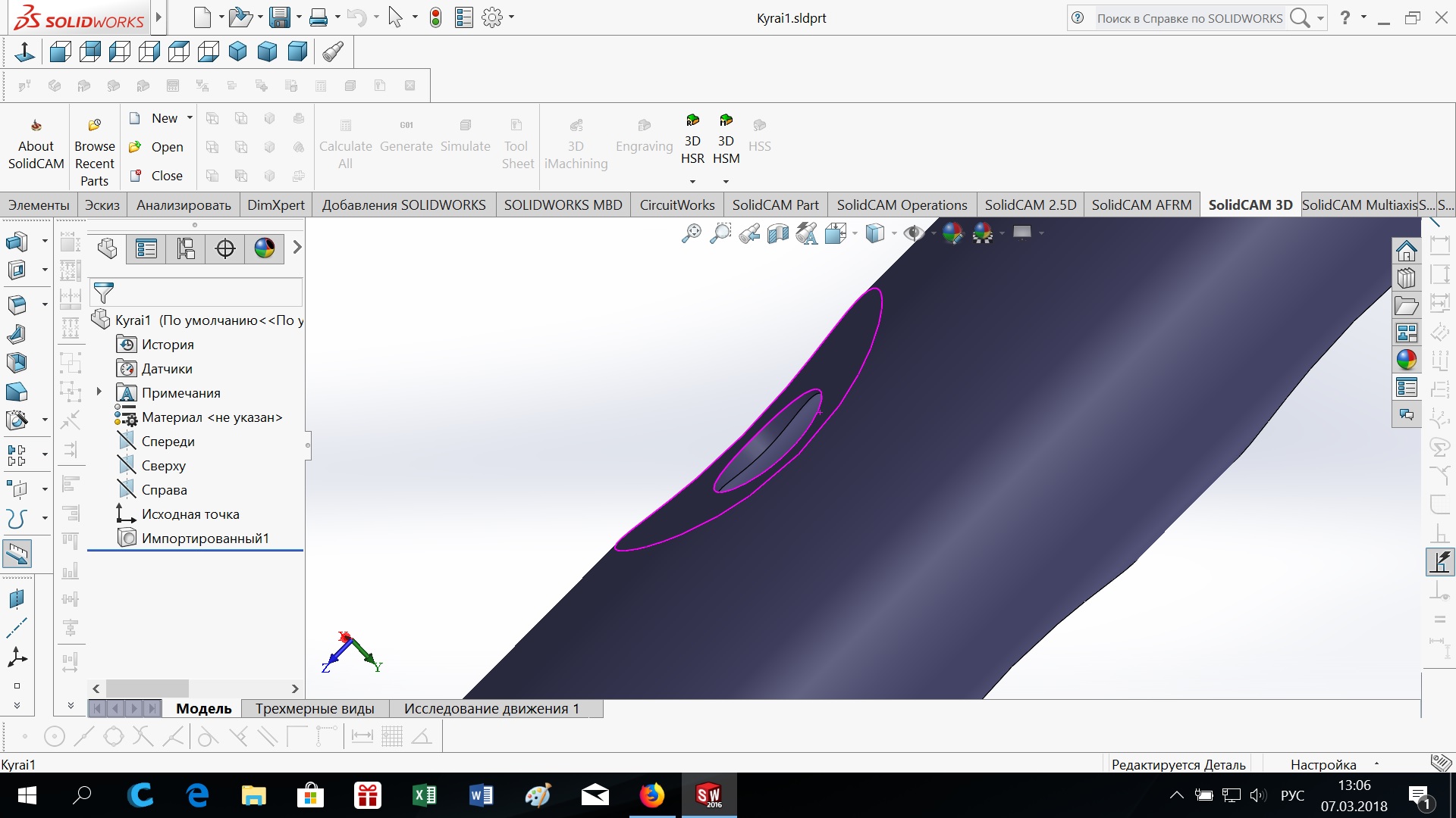

Всем добрый вечер. Просто крик души.... может кто-нибудь сможет мне помочь. Есть модель .stl - трубка с отверстиями. Никак не могу найти программу для ее обработки. (Сам новичок, особо не разбираюсь во всех тонкостях). Станок с поворотной осью. слышал, что солид кам может такое проделать,НО моего скудного мозга не хватает,чтобы в данной программе разобраться. Буду рад любой помощи и советам

SaNeK666 писал(а):Станок с поворотной осью. слышал, что солид кам может такое проделать,НО моего скудного мозга не хватает,чтобы в данной программе разобраться
Если бы модель была сделана родном формате в SolidWork а не STL то для SolidCAM это не проблема , деталь простая !

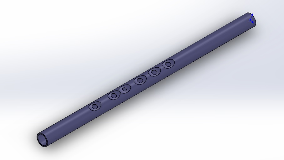

В моем случае,к сожалению, не только сверление, но и так называемая "зенковка" (не знаю правильно ли написал). То есть еще необходимы выемки рядом с отверстиями.
и отверстия разные по диаметру, а менять инструмент постоянно нет возможности

Вот такие отверстия 6 штук нужны с одной стороны, с обратной стороны модели еще 1 и еще прорез небольшой.
Безымянный.jpg (3525 просмотров) <a class='original' href='./download/file.php?id=133980&mode=view' target=_blank>Загрузить оригинал (315.1 КБ)</a>
Сообщения: 5886
Re: Очень нужна помощь в выборе программы
У вас ведь есть фреза с соответствующим радиусом закругления, да :) ?
Чтобы подвел и "чик-готово".
Материал как я понимаю - алмаз ?
Тираж 1 шт ?
Беспредметно все, крайне беспредметно. Вам не софт магический надо искать, а общую технологию отстраивать.
Как крепить, чем обрабатывать, как обрабатывать.
Софт тут скорее всего не нужен. Скорее всего проще ручками написать.

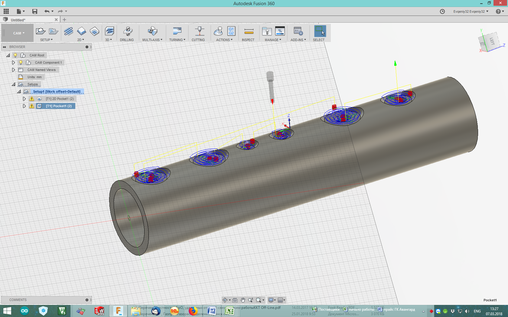

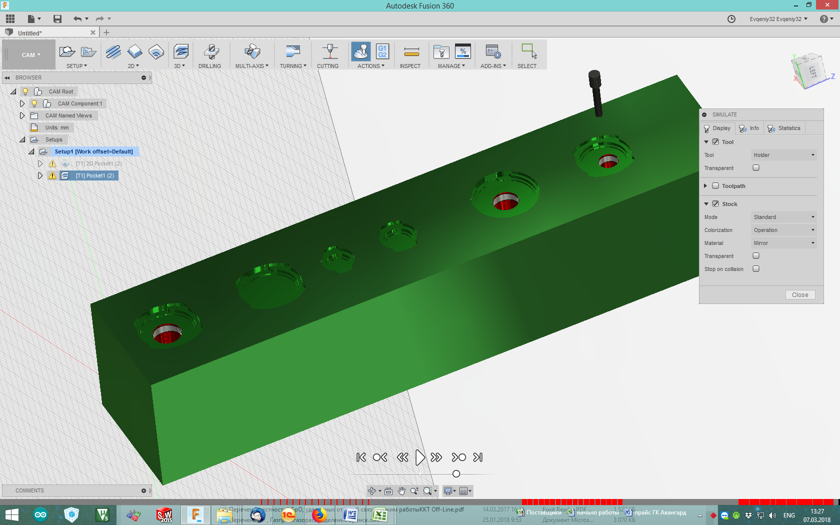

SaNeK666 писал(а):а менять инструмент постоянно нет возможности
Можете скачать fusion360 он официально бесплатный после регистрации. и там выполнить все одной фрезой без сверления вообще :) не придется менять инструмент. "Магичности" данной программы хватит вам с головой. Но не изменит тот факт, что по изучать ее придется. кстати я б такую простую деталь вообще с ноля нарисовал для параметрической обработки а не использовал формат stl . Это ИМХО удобнее. Вот накидал за 5 мин (разумеется размеры и параметры обработки с потолка)
деталька (3510 просмотров) <a class='original' href='./download/file.php?id=133981&mode=view' target=_blank>Загрузить оригинал (602.39 КБ)</a>
деталька
симуляция (3510 просмотров) <a class='original' href='./download/file.php?id=133982&mode=view' target=_blank>Загрузить оригинал (425.57 КБ)</a>
симуляция

Taganrog писал(а):и там выполнить все одной фрезой без сверления вообще не придется менять инструмент.
И на выходе получит ступеньки различной величины.
Не понимаю откуда такой ужас перед сменой инструмента... проще потом что-ли "до помутнения пидорить шкуркой" ?
Если надо "как попало", то проще шуруповертом раззенковать "с рук".

SVP писал(а):И на выходе получит ступеньки различной величины.
Судя по запросам ,ступеньки в пару соток его вполне устроят. Зато как просили инструмент не менять и под все отверстия :)
Если я правильно уловил суть проблемы то там не фаску снять а обработать вокруг отверстий криволинейные углубления. а если фаску то тоже не проблема. только ведь мы незнаем ни требований ни возможностей ни материала ни фрез в наличии. гадать будем долго :)
