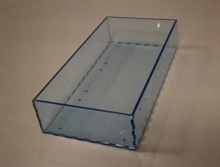

Все тот же вопрос раскроя панелей для корпусов из листового пластика. Прямоугольные - замечательно, но требуется аккуратность при склейке. Хочется упростить процесс сборки, да и прочнее должно быть, если соединять панели на шипах. Допустим, я говорю проге - хочу коробочку 200 х 150 х 100 на шипах шириной 50 из материала толщиной 3 раскроенным фрезой Ф3 - и получаю на выходе G-код, который потом можно подредактировать (например, вырезать в панелях отверстия) и скормить LCNC. Предпочтительней под Linux, но можно и под винду.

Шипы, это типо такого?
Open Topped.jpg (3978 просмотров) <a class='original' href='./download/file.php?id=8981&mode=view' target=_blank>Загрузить оригинал (15.55 КБ)</a>
Тогда вот, дешево, сердито и под любую ось: http://www.keppel.demon.co.uk/111000/111000.html

Nick писал(а):Шипы, это типо такого?
Да, именно так. Ссылку гляну, спс :)

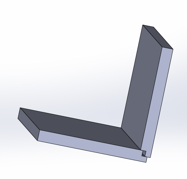

Диаметр фрезы задавать в Kerf (cut width)?
Re: Прога для раскроя панелей под шиповое соединение
я вот так делаю:
s.png (3970 просмотров) <a class='original' href='./download/file.php?id=8982&mode=view' target=_blank>Загрузить оригинал (76.66 КБ)</a>
Сообщение Rafiq »
Тоже выход, для красивой склейки. И даже аккуратней выглядеть будет, чем на шипах. Однако, это несколько сложнее. Надо обеспечить правильный прижим, чтоб заготовку не пучило в середине, и ступенька была ровной, тут или вакуумный стол, или скотч, а для мягкого вспененного ПВХ на скотч клеить наверное не айс...
Последний раз редактировалось Rafiq 02 ноя 2012, 17:24, всего редактировалось 1 раз.
С таким же чередующимся шипом, или просто ровная ступенька?

Nick писал(а):С таким же чередующимся шипом, или просто ровная ступенька?
Просто ступенька, чтобы точно совместить панели.
Использую не вакуумный стол, а просто 2 дюралевых уголка, один из которых 50х50х3, у которого внутренний угол без закругления.

Я думал про уголки с отверстиями вместо штатных прижимов, но тут не совсем понял, как ты прижимаешь. Зачем внутренний угол без закругления?
Во внутренний угол вкладываю склеиваемые детали, на них уголок поменьше (35х35х1.5) и зажимаю пластиковыми зажимами-прищепками. Т.е. склеиваемые детали оказываются зажаты меж двух уголков.
Примерно вот так:
s.png (3953 просмотра) <a class='original' href='./download/file.php?id=8986&mode=view' target=_blank>Загрузить оригинал (94.27 КБ)</a>

Все ясно, я то говорю про прижим заготовки к столу станка :) Если середину вверх выгнет, ступенька будет уже неровной.
Rafiq писал(а):Если середину вверх выгнет, ступенька будет уже неровной.
Обрабатываем АБС 3 и 4 мм, просто прижав двумя стальными планками выше и ниже зоны обработки. Планки крепятся винтами к столу станка. Чтобы середина планок не выгибалась вверх, планки сделаны с тем расчетом, чтобы под их концы подложить по кусочку того же материала.
Обрабатываем прямыми фрезами - спиральные оттягивают заготовку вверх.
Rafiq писал(а):Все ясно, я то говорю про прижим заготовки к столу станка :) Если середину вверх выгнет, ступенька будет уже неровной.
Двусторонний скотч - наше всё! :)
