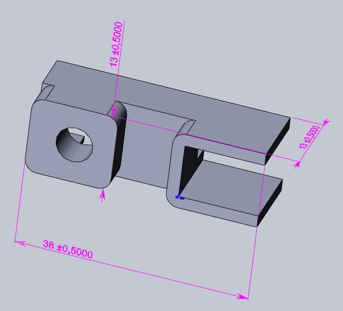

Добрый день,
Нужно изготовить одну деталь38х13х13, материал изготовителя (алюминий, латунь, дюраль - не принципиально).
Примерный эскиз детали во вложении, подробный скину чуть позже или в личку файл в формате солида.
Обращаться в личку.
1.jpg (2509 просмотров) <a class='original' href='./download/file.php?id=133833&mode=view' target=_blank>Загрузить оригинал (39.18 КБ)</a>
2.jpg (2509 просмотров) <a class='original' href='./download/file.php?id=133834&mode=view' target=_blank>Загрузить оригинал (43.74 КБ)</a>
3.jpg (2509 просмотров) <a class='original' href='./download/file.php?id=133835&mode=view' target=_blank>Загрузить оригинал (38.11 КБ)</a>

А можно модельку? Покрутить, подумать...
Re: Изготовление детали
А чего там крутит/думать? За три установа деталька делается. :)

Ну хотя бы каким инструментом...

UAVpilot писал(а):А чего там крутит/думать? За три установа деталька делается. :)
почему три? а за два (правда с изготовлением оснастки)?

cncmybox писал(а):почему три?
Справа на фото вырез, углы как сделать чтобы не было скругления от фрезы? Вот третий установ, деталька ставиться вертикально.

А, точно. Но, может и не нужны будут прямые углы :)

cncmybox писал(а):А, точно. Но, может и не нужны будут прямые углы :)
Углы прямые не обязательно,

aftaev писал(а):Справа на фото вырез, углы как сделать чтобы не было скругления от фрезы?
Квадратной фрезой. :)
