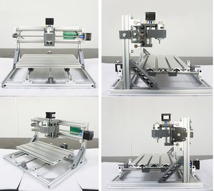

Всем привет! Не пинайте пожалуйста за новую тему, но я не нашел ответ на свой вопрос! Купил вот такой станок
cnc 3018.jpg (9519 просмотров) <a class='original' href='./download/file.php?id=122006&mode=view' target=_blank>Загрузить оригинал (192.13 КБ)</a>
Не спрашивайте зачем, просто побаловаться ну и все такое!

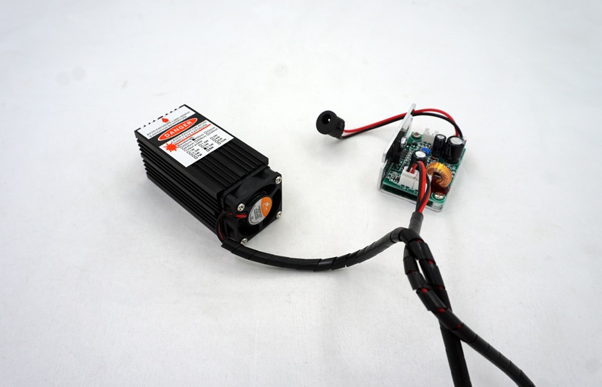

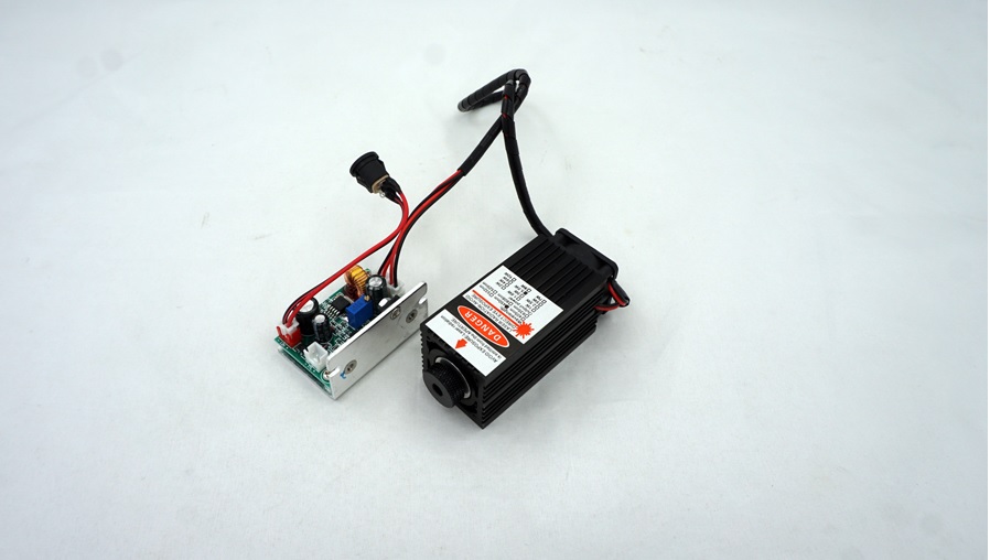

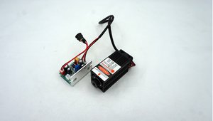

В комплекте идет лазер на 5.5 Вт
1 laser 5.5W.jpg (9519 просмотров) <a class='original' href='./download/file.php?id=122007&mode=view' target=_blank>Загрузить оригинал (76.04 КБ)</a>
2 laser 5.5W.jpg (9519 просмотров) <a class='original' href='./download/file.php?id=122008&mode=view' target=_blank>Загрузить оригинал (86.21 КБ)</a>
3 laser 5.5W.jpg (9519 просмотров) <a class='original' href='./download/file.php?id=122009&mode=view' target=_blank>Загрузить оригинал (87.13 КБ)</a>
Собрал, шпиндель не проверял меня больше лазер интересует, подключил, механическая часть работает, все двигается, но вот подключаю лазер к блоку питания, а он загорается на полную мощность и не тухнет что не положишь под него, все прожигает, ставлю в программе рисунок, который идет в комплекте с прогами, механика начинает работать, а лазер как горел на полную так и горит, картон спалил нахрен)))) Как настроить мне этот чудо аппарат? Дайте совет или направьте на топик с подобной ситуацией или дайте координаты человека, кто может помочь. СПАСИБО!

Александр Сергеевич писал(а):но вот подключаю лазер к блоку питания, а он загорается на полную мощность и не тухнет
Его кроме питания нужно еще к плате управления подключить, иначе откуда ему знать, на какую мощность включаться

)))))) Подключил конечно!!!! Разъем TTL на плате лазера к разъему контроллера, там их 2-а, для шпинделя и лазера попутать их не варик))))

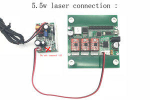

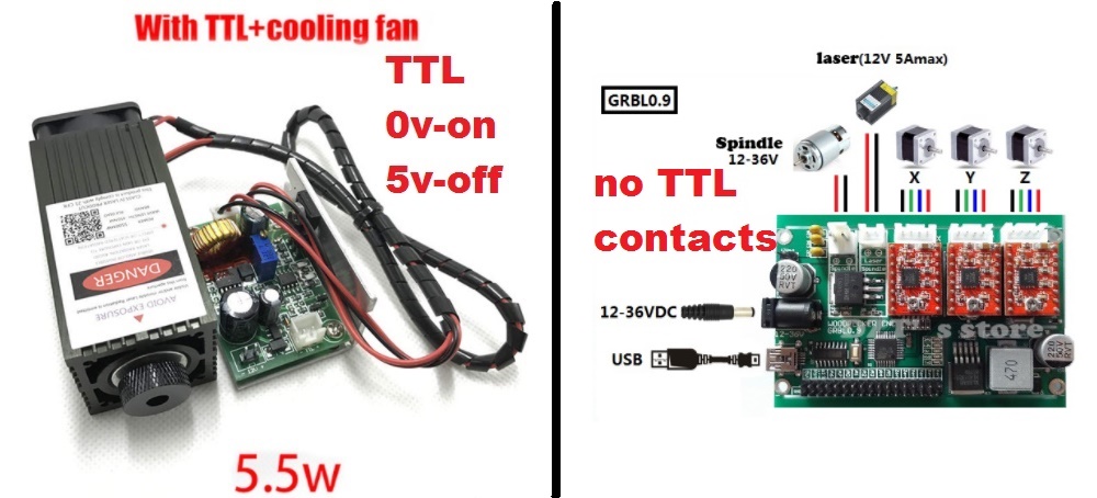

Китаянка на мой вопрос и приложенную картинку:
How to connect the Board https://ru.aliexpress.com/store/product ... 61151.html to the laser module to control the laser power via TTL?
See the photo I attached.
On this Board there is no TTL signal. The laser will only work on maximum power.
1.jpg (9358 просмотров) <a class='original' href='./download/file.php?id=123490&mode=view' target=_blank>Загрузить оригинал (135.57 КБ)</a>
Ответила:
ttl do not need to connect
2.jpg (9358 просмотров) <a class='original' href='./download/file.php?id=123491&mode=view' target=_blank>Загрузить оригинал (134.75 КБ)</a>
При таком подключении о регулировании мощности, я так понимаю, можно забыть.
И да, зря вы разъём TTL лазера к выходу Laser на плате подключали. TTL здесь это уровни 0-5В, а с платы выходит 12В.

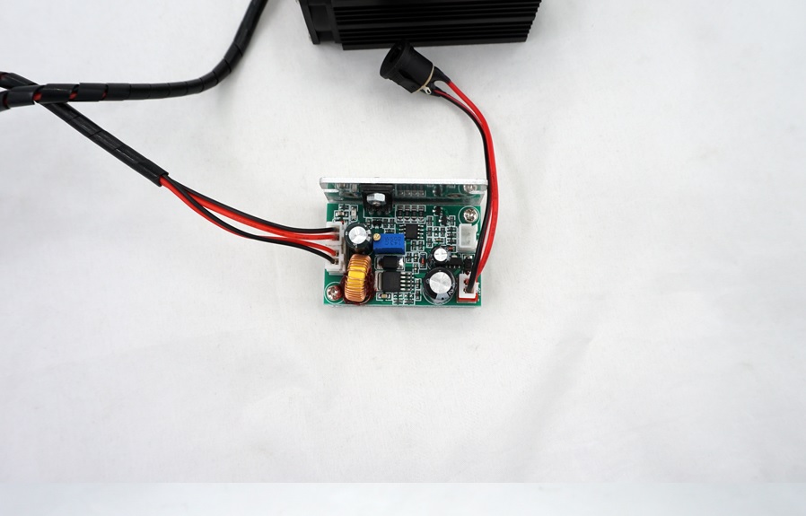

Здесь не пробовал подкрутить?
Безымянный.jpg (9356 просмотров) <a class='original' href='./download/file.php?id=123493&mode=view' target=_blank>Загрузить оригинал (141.41 КБ)</a>

Rion писал(а):Здесь не пробовал подкрутить?
Вряд ли поможет. Это скорее всего ограничение по максимальной мощности. А я имел ввиду изменение мощности при выжигании каждой точки. Что бы делать качественные картинки с оттенками серого.

У тебя питание на лазер должно идти только от платы управления, а так как ты запитываешь его ещё и с блока питания, то он и будет всегда гореть. Плата управления в твоём случае просто как реле включает и выключает лазер, а TTL не подключен (соответственно 0 в) вот и жарит на полную мощь.
При таком раскладе, твой лазер долго не проживет, работая на полной мощности. Да и зачем тогда драйвер с TTL на лазере? Регулировка мощности тебе все равно рано или поздно понадобится, например на оргстекле. При такой (хоть и китайской) мощности я думаю тебе не получится настолько разогнать движки, чтоб не плавились заготовки.
Я бы тебе посоветовал купить ардуину с шилдом v3 и на ней всё собрать, подключив TTL лазера. Займет, это все немного времени, у тебя даже фишки от шаговиков подойдут. Драйвера шаговых двигателей возьмёшь эти же (они А4988) только радиаторы на них я бы поставил. И будет тебе счастье. Вот как-то так.

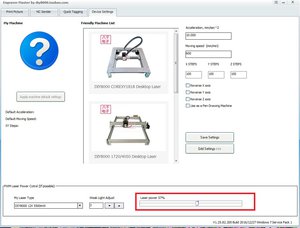

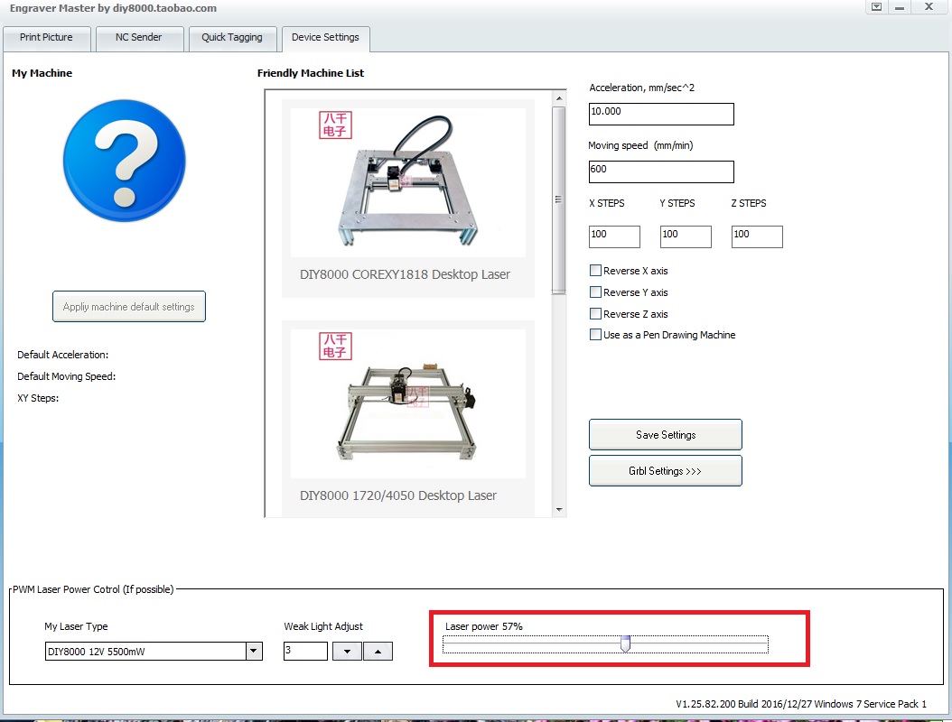

Доброго времени! Вопрос по ПО)). Хотелось бы выжигать на таком станке фотографии, но сколько не мониторю программы- не особо получается. Может, кто подскажет реально работающую программу для лазера и, если не затруднит, то настройки по скоростям и т.п. Спасибо, если кто даст ответ!
kotperf
Зарегистрирован: 04 мар 2018, 14:36
Настоящее имя: Костя
Re: Китайский ЧПУ 3018 ER11 GRBL Control Diy
Сообщение kotperf »
Привет. В комплекте шла прога LiteFire. Но она у меня почему-то не запустилась...Долго искал в интернете что-то стоящее...Наткнулся таки на LaserGRBL v.2.8.36 Где скачал не подскажу...не помню уже... Прога норм...единственное что мне не нравится, это то, что прожигает линиями (режима прожига точками не имеет, не знаю правда как стандартная прога прожигала), и нет регулировки лазера по высоте...приходится в программе по фрезерованию (GrblControll-тоже кстати стандартная), менять высоту...и тогда вперед..люс огромный что читает почти все форматы изображений и не надо мучаться с G-кодом и его перегонкой из других форматов..Еще нюанс в том, что сначала нужно изображение отредактировать в фотошопе например...сделать из цветного черно-белое...и убрать лишние линии...чтобы остался так сказать один контурный рисунок, и только тогда в прогу заливать)) Сейчас картинка допечатается и выложу что получилось...а так сам ищи прогу чтобы точками печатала...для этого и зарегился на форуме, но пока не нашел того..Удачи!
Alex lamaka
Сообщения: 229
Репутация: 100
Откуда: Нижний Новгород
Сообщение Alex lamaka »
Engraver master попробуй, она может и точками выжигать, и векторами. Довольно приятна в освоении.
