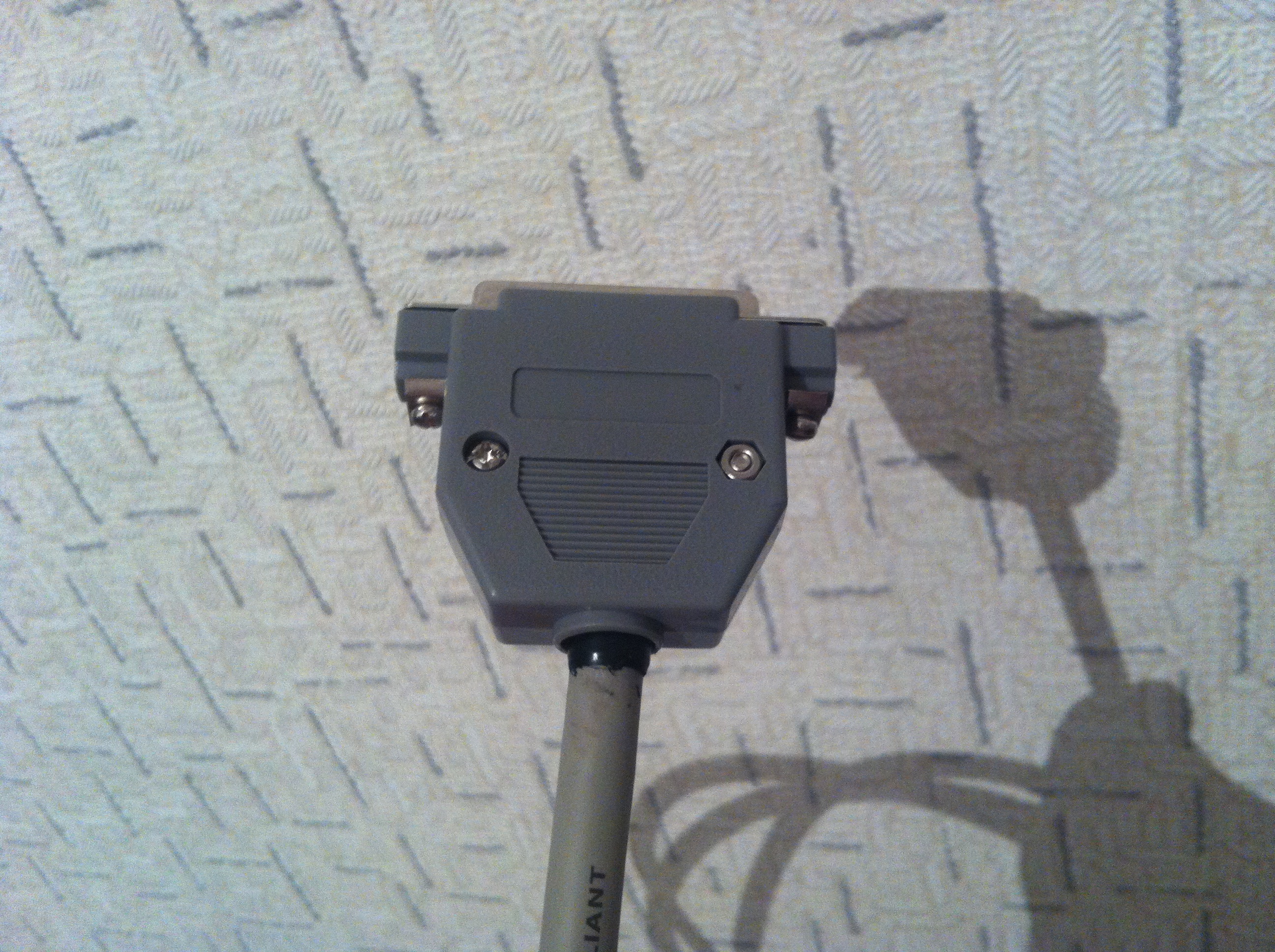

Медленно но верно иду к цели.
В городе не нашел нужного мне мама-папа LPT кабеля. Взял от старого принтера кабель, купил за 1,75$ разъем мама и спаял кабель. На али такой кабель стоит около 10$
На днях буду пробовать запускать двигатели
