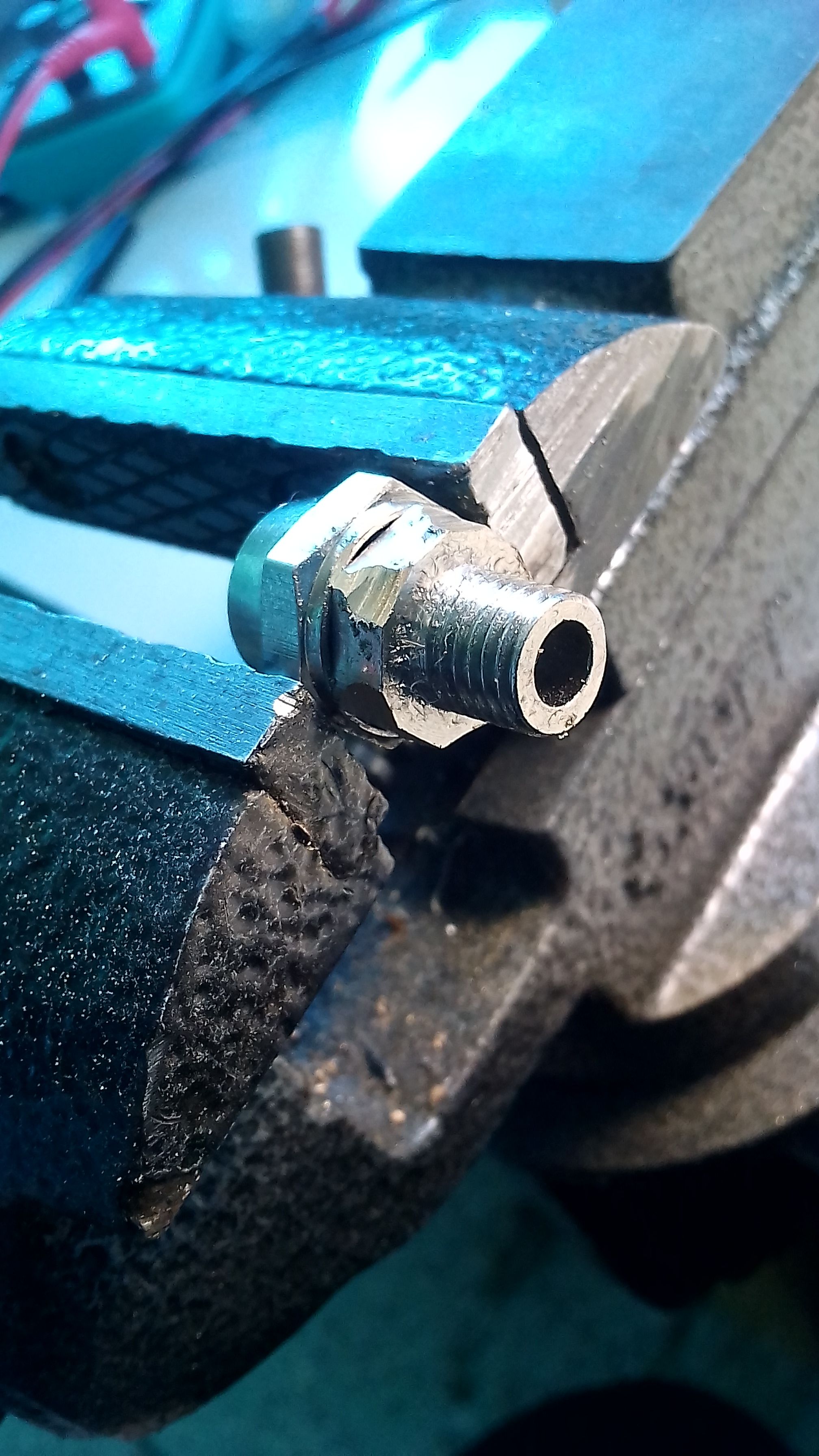

Сломался штуцер СО шпинделя.
Сообщение iMaks-RS »
Начал снимать движки и шпиндель с купленного бу, для установки на механику "самыча"6040. Обломался один штуцер..
При осмотре места видно что проблема назрела давно.. ещё до моей покупки... А я то думал.. почему штуцер замазан селиконом у основания..
Порекомендуйте методику удаления остатка и где купить или какой аналог взять.. может там на авторынке от какого-то агрегата...

iMaks-RS писал(а):Порекомендуйте методику удаления остатка
Тебе нужен экстрактор:
http://1001krep.ru/d/1299562/d/4320.jpg
а дальше на рынок, может от сантехники что подойдет...

iMaks-RS писал(а): где купить или какой аналог взять..
Они продаются даже в россии по цене около 200р. Есть ли смысл подбирать аналог ?

По месту купить такого плана штуцер было проблематично. Я когда сломал аналогично свой, купил что то подобное в магазине сварочных аппаратов, штуцер от какого полуавтомата вроде. Припаял к нему трубку.

Поискал по месту... нашёл пару сломанных шпинделей, но диаметр там 10мм.. т.к. шпиндели мощные... а у меня "игрушечный" 800Вт.. 8мм..
С 10мм было-бы легче.. можно было тупо бронированный шланг для воды взять... резьба совпадает.. ))). Заказал на "не рекламе"... ближе ко мне по расстоянию.. надеюсь к следующей субботе придёт..

Вопрос закрыт... правда пришлось поработать напильником.. не обратил внимание на длину "шеи" штуцера..
