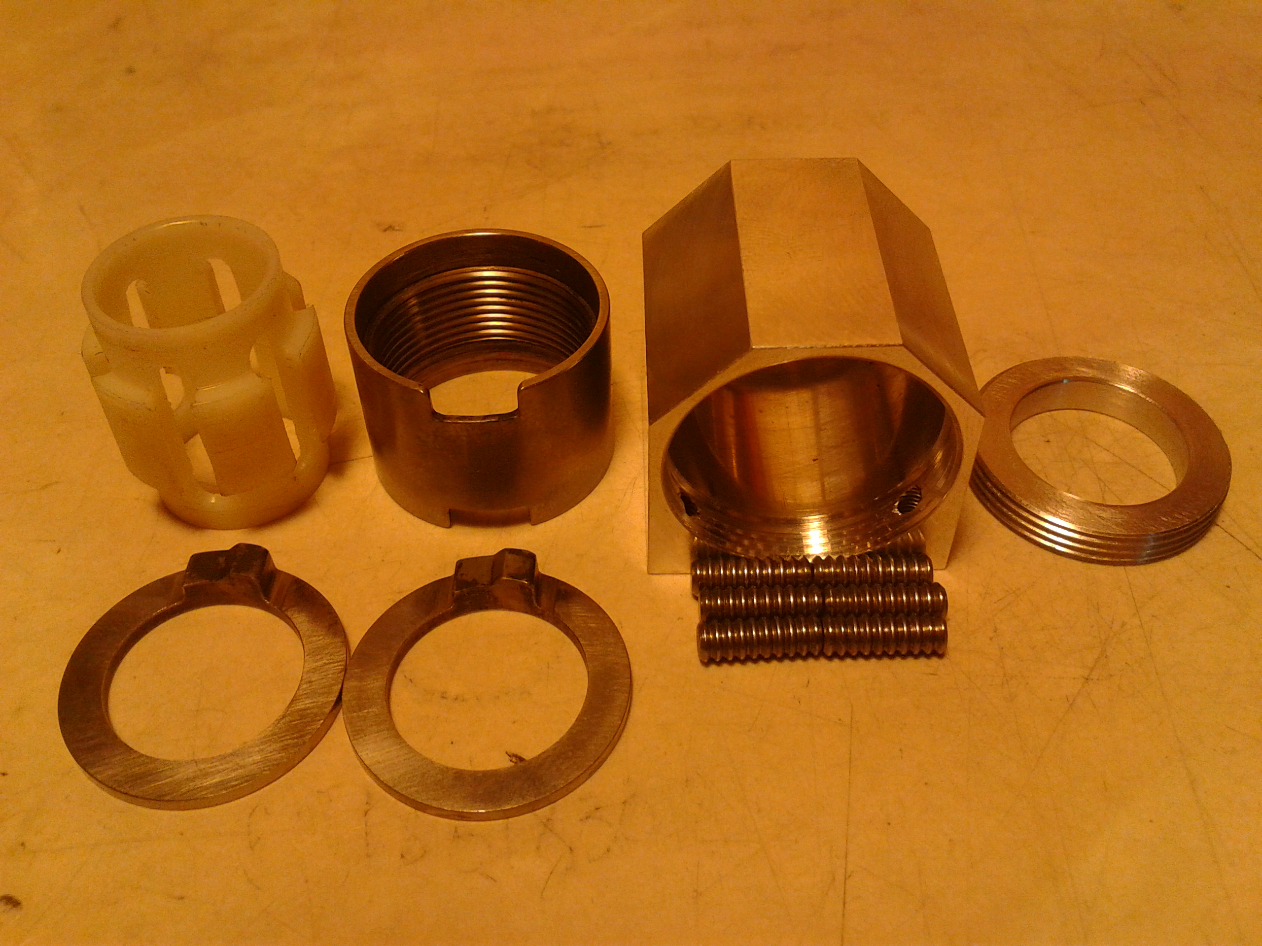

сепараторы из капролона (4634 просмотра) <a class='original' href='./download/file.php?id=133005&mode=view' target=_blank>Загрузить оригинал (1.15 МБ)</a>
Всем привет. Прошло уже не мало времени .Люфт на сегодняшний день полторы сотки,что меня устраивает.
Осевую жесткость этой оси не мерил,так как нужно разбирать станок и мерить отдельно жесткость оси.Начал делать вторую гайку под винт М14шаг 1.
Фотки прилагаю.
Фото-0503.jpg (4634 просмотра) <a class='original' href='./download/file.php?id=133006&mode=view' target=_blank>Загрузить оригинал (1.33 МБ)</a>

Сделал корпус и гайку с фигурными шайбами,завтра выточу новые ролики на чпу и посмотрим разницу с тв4 )). Фотки левые,но что есть - то есть))
Фото-0505.jpg (4559 просмотров) <a class='original' href='./download/file.php?id=133631&mode=view' target=_blank>Загрузить оригинал (1.44 МБ)</a>
Фото-0506.jpg (4559 просмотров) <a class='original' href='./download/file.php?id=133632&mode=view' target=_blank>Загрузить оригинал (1.47 МБ)</a>
Фото-0507.jpg (4559 просмотров) <a class='original' href='./download/file.php?id=133633&mode=view' target=_blank>Загрузить оригинал (1.46 МБ)</a>
Фото-0508.jpg (4559 просмотров) <a class='original' href='./download/file.php?id=133634&mode=view' target=_blank>Загрузить оригинал (1.35 МБ)</a>

Сообщение Chili »
Выточил сегодня новые ролики.Времени заняло меньше часа на семь роликов.На подготовку ушло много времени...мучался с т15к6 (вроде бы)садилась кромка после первого же ролика :cry: ,плюнул,заправил вк60ми дело пошло.В итоге разброс по диаметрам в сотку,конусность тоже сотка ,полторы. Завтра закалю,отпуск низкий и доводить .

Установил сегодня вал с гайкой. Сделал с небольшим преднатягом. Люфта в гайке нет,есть в опоре и в станке(конструктор виноват)).Ну и фотки.....
Фото-0516.jpg (4378 просмотров) <a class='original' href='./download/file.php?id=134170&mode=view' target=_blank>Загрузить оригинал (1.32 МБ)</a>
Фото-0518.jpg (4378 просмотров) <a class='original' href='./download/file.php?id=134171&mode=view' target=_blank>Загрузить оригинал (1.44 МБ)</a>
