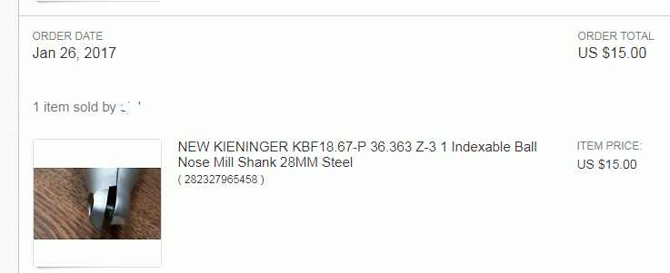

А что пластинок не видать? У меня тоже есть такие фрезы, за копейки купленные к которым нет или пластинок или пачка дофига стоит ;) На моих радиусных фрезах почти на всех есть пластинки.
Фреза что на последней фотке, есть такая с новой пачкой - мне не понравилась.
У меня лот из 80 фрез, разных.
80шт * 15$(как на твоей последней фотке)=1200$, я взял в 3 раза дешевше ;)

а почему их там должно быть видать ? это скрин истории покупок. у меня пластинки к ним есть. я в принципе не беру то что будет создавать проблемы или шибко дорого будет обходиться.
Радиусные как у тебя тоже есть 4 штуки, с пластинками. но я ими не работаю. не нравятся они мне. самая крупная 30мм. работать ей - откровенно не нравится и не буду. Лучше уж той которая тебе не нравится. У нее по крайней мере дырки между пластинками нету. она на донышке нифига не "рисует". а вот эти которые с "половинчатыми" пластинками при переходе через вершинку и по дну бяку всякую оставляют.

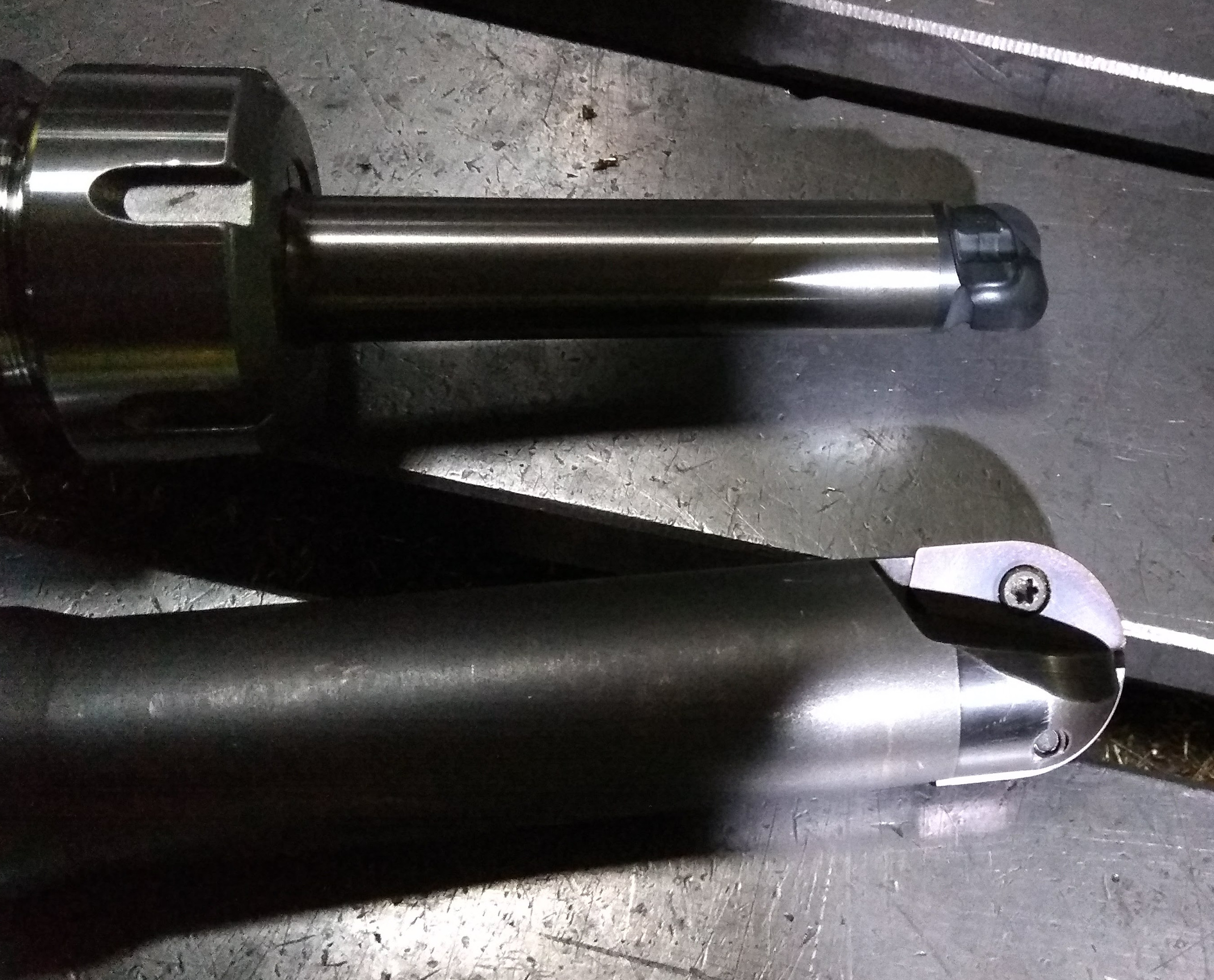

именно об этом я и говорил. вот тебе субботний пример:
используемый инструмент:
IMG_20180303_160138.jpg (3199 просмотров) <a class='original' href='./download/file.php?id=133790&mode=view' target=_blank>Загрузить оригинал (1.13 МБ)</a>
полученная поверхность. слева мультик, вправа мицушка аналогичная твоим. (радиус 15).
IMG_20180303_183526.jpg (3199 просмотров) <a class='original' href='./download/file.php?id=133791&mode=view' target=_blank>Загрузить оригинал (1.27 МБ)</a>
сделал специально чтобы показать почему я ими больше не работаю. припуск на чистовую 1.5 десятки. черновой съем 16ой ТС фрезой со скруглненными кромками, радиус 5..
качество поверхности после мицу оставляет желать лучшего.
