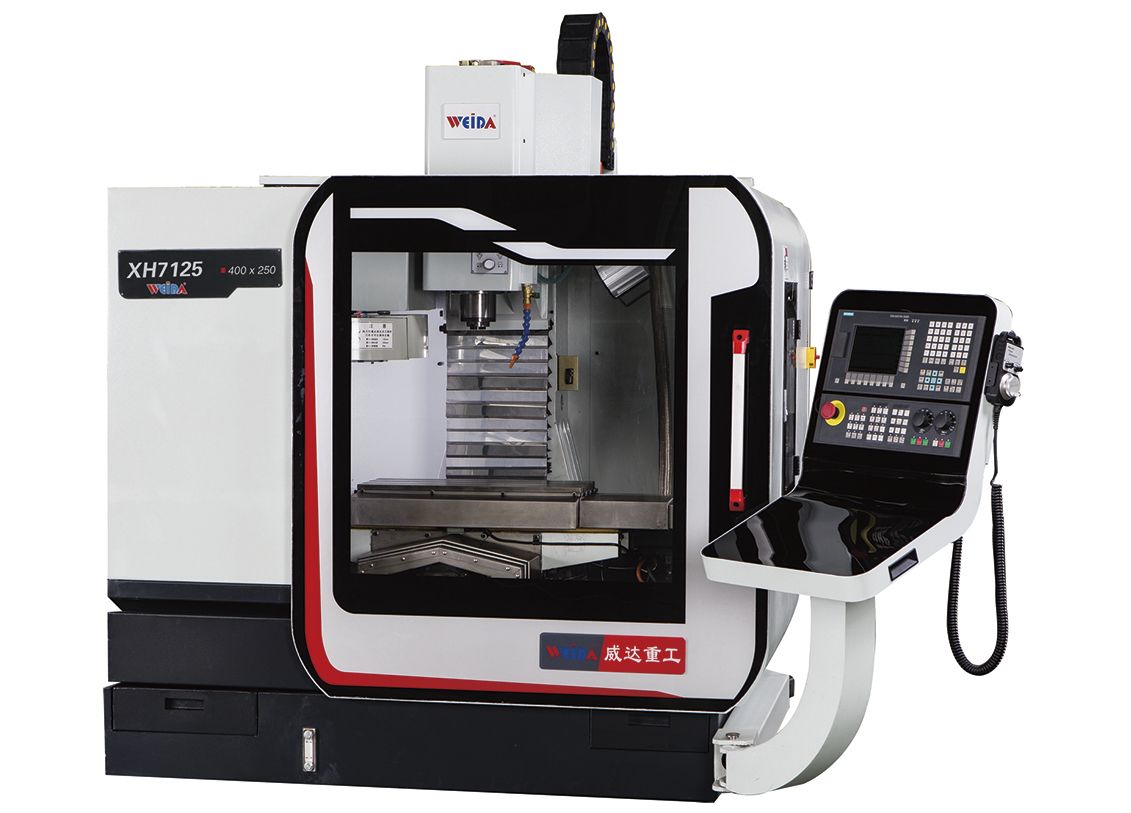

Ребят, всем привет, давно не был здесь, похоже я тут прописан уже.
Присматриваем Китайца, буквально на днях возможно придется попросить счет, попросили что ни будь подобрать, срок три дня, торопятся по своим каким то причинам. Деньги вроде как есть, что производить будут, хз. Посоветовались, предложил, что мол станков в городе нема, запчасти точить негде, берите ченить в этом направлении, вроде сказали ок.
В общем порылся вчера, сегодня тоже, склоняюсь к XH7125, может отговорите еще :hehehe: http://alta-machines.ru/xh7125
СТАНИНА_500358.jpg (3510 просмотров) <a class='original' href='./download/file.php?id=133481&mode=view' target=_blank>Загрузить оригинал (14.91 КБ)</a>
XH7125__1.jpg (3510 просмотров) <a class='original' href='./download/file.php?id=133480&mode=view' target=_blank>Загрузить оригинал (81.23 КБ)</a>
Денег не сильно много, понятно что нужна оснастка еще, но сколько и какая я тем более хз, не работал на фрезерах. Примерно прикидываю, фрезы, Renishaw, изм. инструмент, что нужно подскажите.
Еще, думаю четвертая ось пригодится по любому, но я чет теряюсь, на какие из таблицы обратить внимание??
3232.png (3510 просмотров) <a class='original' href='./download/file.php?id=133479&mode=view' target=_blank>Загрузить оригинал (42.99 КБ)</a>

Re: Что думаете о китайце XH7125
den_sibirskiy писал(а):что производить будут, хз.
А это самое главное.
Буду рассказывать по нашим меркам.
Станок не шибко подходит для работы со сталюкой, так как:
конус 30й
максимальная нагрузка на стол 150кг
мощность шпинделя 4квт
Размер стола 600х250
То есть это станок не для производства, а так в маленькую мастерскую, гараж или какое нибудь рекламное агенство медальки из латуни гравировать :)
Если нужно Ал фрезеровать, и сталь гравировать или не важно что деталька будет из сталюки день два фрезероваться то коус 30й им в помощь.
den_sibirskiy писал(а):хорошо, что для стали можно за 1,5млн купить? (наверно ни чего(((
Нужно знать задачу заказчика. Может так получиться что под их задачу и за 10млн не найти станка. Отталкиваться нужно от Задачи.
den_sibirskiy писал(а):А устали и алюминия не сильно разные режимы?? Мне казалось или или.
Примерно: если у станка 40й конус то ПРИМЕРНО можно драть сталюку фрезой диаметром 60-80мм по 2мм за проход. Если конус 30й, то фрезой 6-10мм и снимать по 0,5мм. Есть разница?
Этот станок сможет грызть и Ал и сталюку и закаленную сталюку. Вопрос в том сколько времени на это потребуется. Есть знакомые у которых шпиндель 3квт 24000 об/мин и они работают максимум с фрезами 3-4мм, и деталька у них обрабатывается несколько суток - их это устраивает. Потому нужно знать их задачу, чтобы не вляпаться.

aftaev, а как размеры стола связаны с тем, что станок не подходит для сталюки?
Dimka_almighty писал(а):aftaev, а как размеры стола связаны с тем, что станок не подходит для сталюки?
aftaev писал(а):Буду рассказывать по нашим меркам.
конус 30й
MGG
Сообщения: 3403
Репутация: 1010
Сообщение MGG »
Тридцатым можно сталюку грызть, тот же деклерк, он тут bashhd или как то так, на фануке. Не все так печально, но все же генералисимус правильно говорит, задачи надо знать
MGG писал(а):Тридцатым можно сталюку грызть
aftaev писал(а):Есть знакомые у которых шпиндель 3квт 24000 об/мин и они работают максимум с фрезами 3-4мм
У этих знакомых шпиндель с цангой ER25, обрабатывают и закаленные штампы ;)
MGG
Сообщения: 3403
Репутация: 1010
Сообщение MGG »
aftaev писал(а):У этих знакомых шпиндель с цангой ER25, обрабатывают и закаленные штампы
тут от наладчика-оператора сильно зависит, и тут многие с 3квт шпинделем режут со съемом по 0.5, где-то обусловленно технологией креплением заготовки, а где-то просто, по другому не умеют и это на дюрали. А кто-то на 800 ватт и сталь адаптивными режимами на полную глубину строгает.
